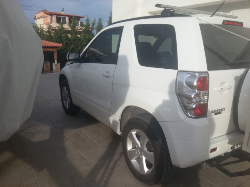

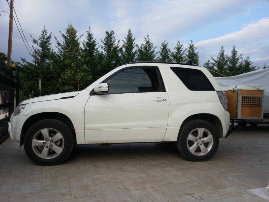

Παίρνοντας την ιδέα του Γιάννη από τη Δράμα ( μπράβο φίλε μου, καταπληκτική κατασκευή ειδικά η σπαστή βάση) θα σας παρουσιάσω τη δική μου βάση για το ίδιο αυτοκίνητο. Δεν θα την παρουσιάσω σαν καλύτερη, αλλά απλά σαν ιδέα.
Φιλικά hronis7.
ΥΓ. Το ελάττωμα είναι ότι σου καταργεί την πίσω πόρτα.( Μπρος στα κάλη τι είναι τα βάσανα).

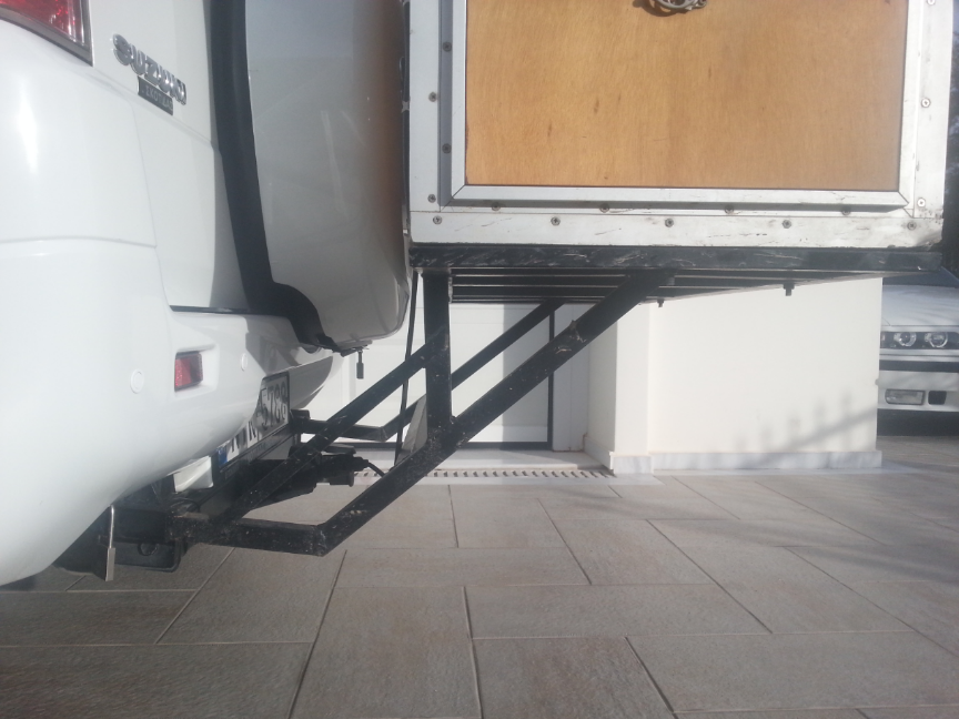

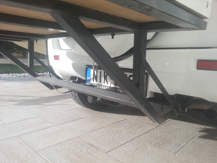

Πλαίσιο ανοξείδωτο ( πολύ ελαφρύ) με αντηρίδες στο ενδιάμεσο.

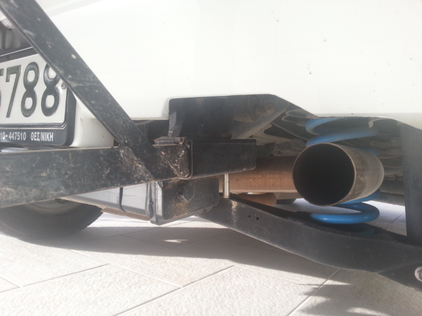

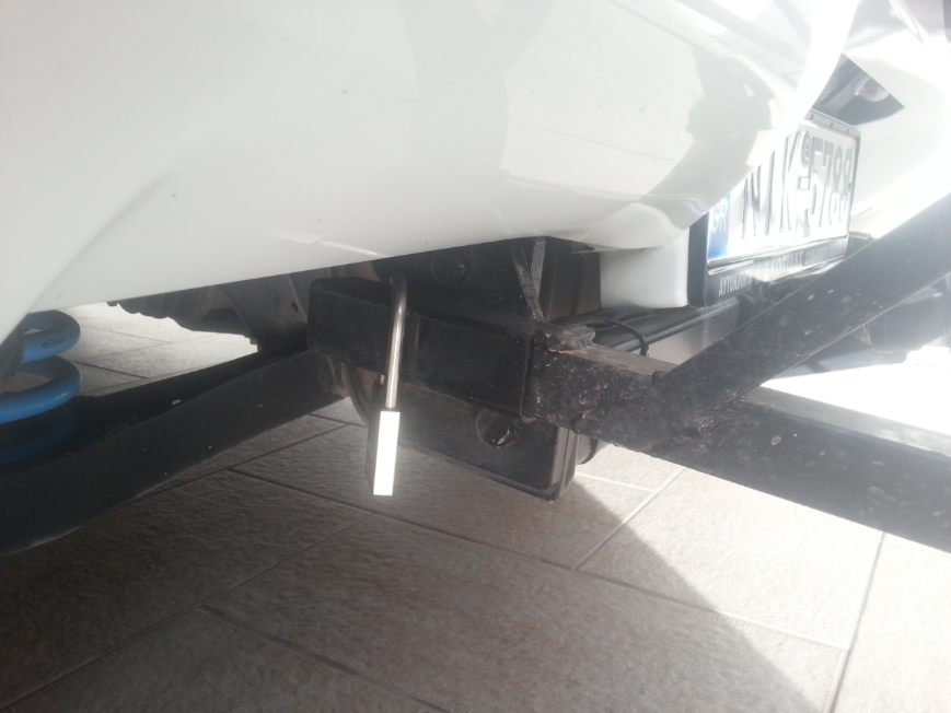

Βάσεις για να μπουν τα πόδια της κύριας βάσης κολλημένα στον κοτσαδόρο.
Αντηρίδες ( 5 ) για ενίσχυση της κατασκευής.
Πύρος ασφαλείας ( να μην ξεσέρνει μπρος-πίσω).
Λουκέτο που λειτουργεί σαν ασφάλιστρο –πύρος ( να μην ξεσέρνει μπρος-πίσω) αλλά και ως αντικλεπτικό.

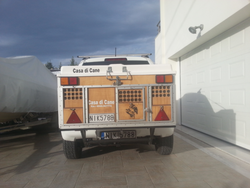

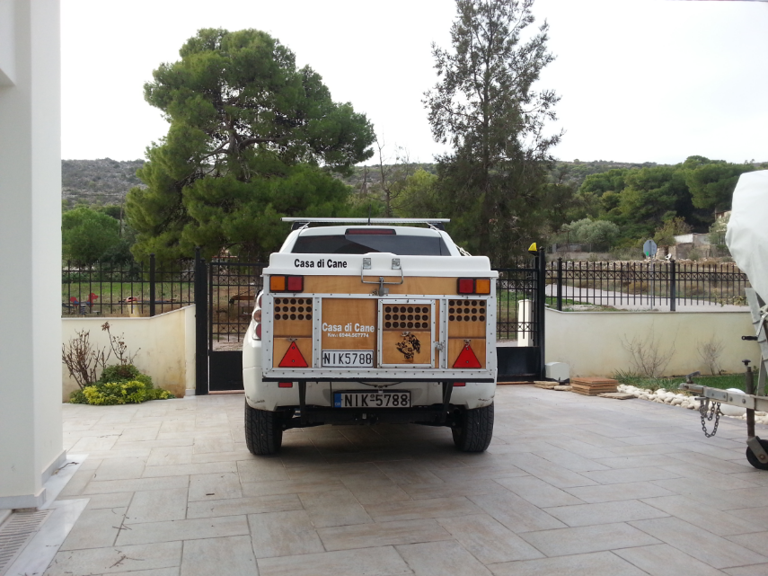

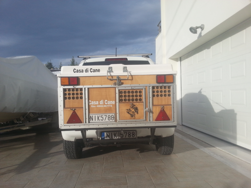

Τοποθετημένο το κουτί ( αρκετά μεγάλο- χωράει 3-4 σκύλους) με όλα τα διακριτικά ασφαλείας πινακίδα και αδιάβροχα φώτα led.

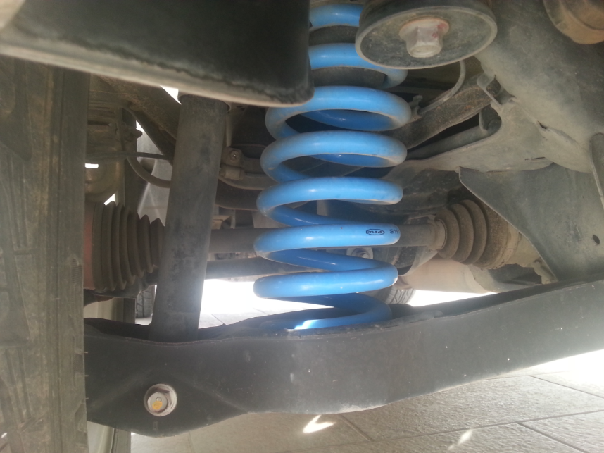

Ενισχυμένα και ψηλότερα ελατήρια MAD( ΜΠΛΕ) για να μην κάθετε το αυτοκίνητο λόγο βάρους ( κούτας-σκύλων) και χάνεις το τιμόνι.
Στήσιμο του αυτοκινήτου με την κούτα τοποθετημένη.(ελατήτια MAD μόνο πίσω).

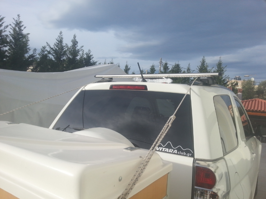

Αντηρίδες εξωτερικές με ιμάντες ή σχοινί. ( και να μη τις βάλω δεν τρέχει τίποτα γιατί η κατασκευή είναι πολύ γερή).
Και φυσικά το αυτοκόλλητο του VITARAclub, για να πηγαίνει παντού.
Απόσταση κούτας – μηδαμινή – από τη ρεζέρβα για αεροδυναμικούς και αισθητικούς λόγους.

Mερακλίδικη κατασκευή, μπράβο. :clap:
Δεν γινόταν να φτιαχτεί ελάχιστα μικρότερη; :think:

Ασφαλώς και γίνεται και μικρότερη.Ομως στην δική μου περίπτωση η κούτα είναι μεγάλη.

Πολυ ωραια προσεγμένη μεχρι τελευταιας λεπτομερειας, μπραβο η κλουβα πανέμορφη ,γιατι μονο πισω ενισχυμενα ελατήρια; Οταν βγάζεις τη κλουβα σηκωνεται πολυ το πισω μερος;

johndrama έγραψε:Πολυ ωραια προσεγμένη μεχρι τελευταιας λεπτομερειας, μπραβο η κλουβα πανέμορφη ,γιατι μονο πισω ενισχυμενα ελατήρια; Οταν βγάζεις τη κλουβα σηκωνεται πολυ το πισω μερος;
Γιάννη έχεις δίκιο, το σωστό είναι όταν αλλάζεις ελατήρια να τα αλλάζεις όλα. :!: Επειδή όμως η δική μου κατασκευή δεν είναι και η πιο ελαφριά όπως η δική σου( λόγο μεγέθους κούτας αλλά και υλικών-μελαμίνη και αλουμίνιο αντί πλαστικό), αν άλλαζα και τα μπροστινά ελατήρια θα είχα το ίδιο αποτέλεσμα όπως πριν τα αλλάξω, :think: :think: δηλαδή πάνω η μούρη κάτω ο κάλος και θα έχανα πάλι το τιμόνι. :???: :???: Το μόνο που θα κέρδιζα ήταν το ύψος. :think: Τώρα μόνο με τα πίσω ελατήρια με την κούτα επάνω και φορτωμένα τα σκυλιά έρχομαι στο σωστό ύψος. Χωρίς την κούτα η αλήθεια είναι ότι το αυτοκίνητο κάθεται λίγο μπρουμιτισμένο αλλά δεν με ενοχλεί καθόλου και δεν έχω παρατηρήσει κάποια παράξενη συμπεριφορά. Λίαν συννόμως θα φροντίσω να ανεβάσω φωτογραφία χωρίς την κούτα για να το δεις. :-) Όσο για τα ελατήρια είμαι πολύ ικανοποιημένος γιατί και με την κούτα και χωρίς την κούτα η αίσθηση που σου αφήνουν ως οδηγική συμπεριφορά είναι εξαιρετική και απολαυστική. :dance: :dance: :dance:
