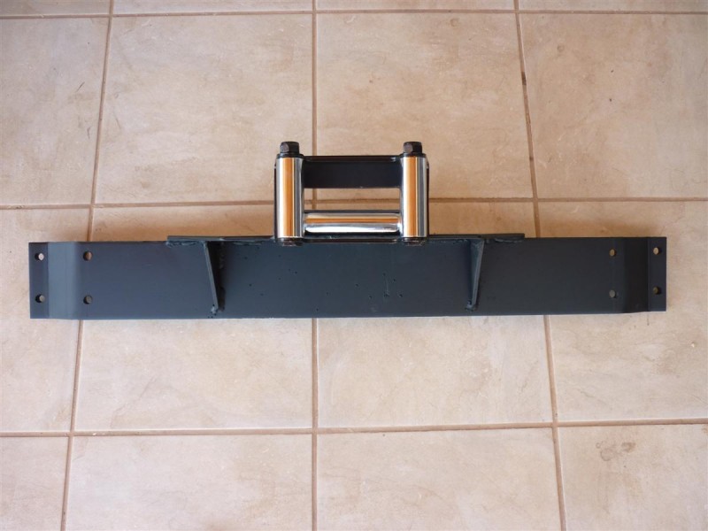

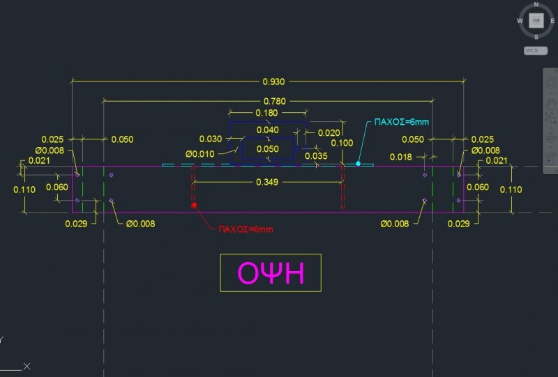

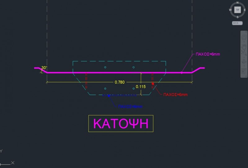

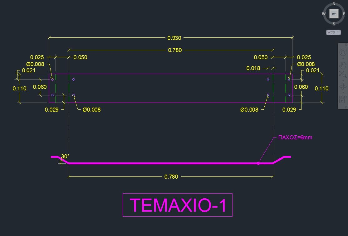

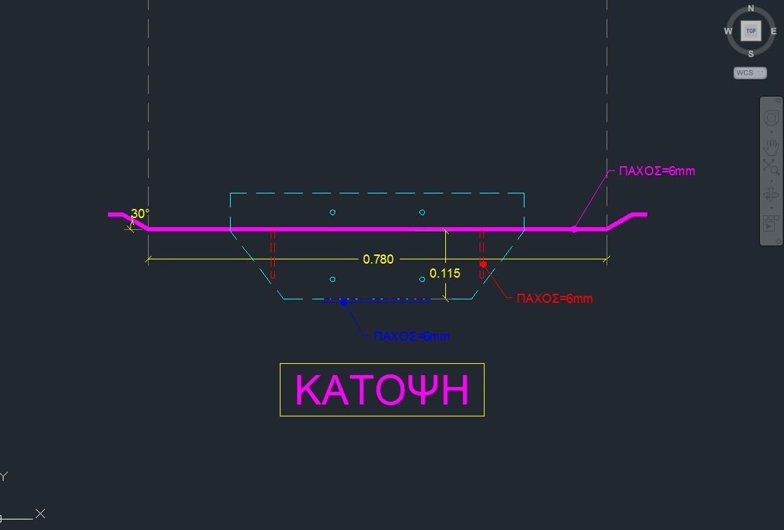

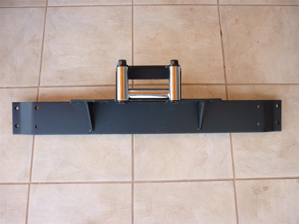

Παραθέτω τα σχέδια και φωτογραφίες από την βάση που κατασκεύασα για την τοποθέτηση εργάτη στο NGV μου .

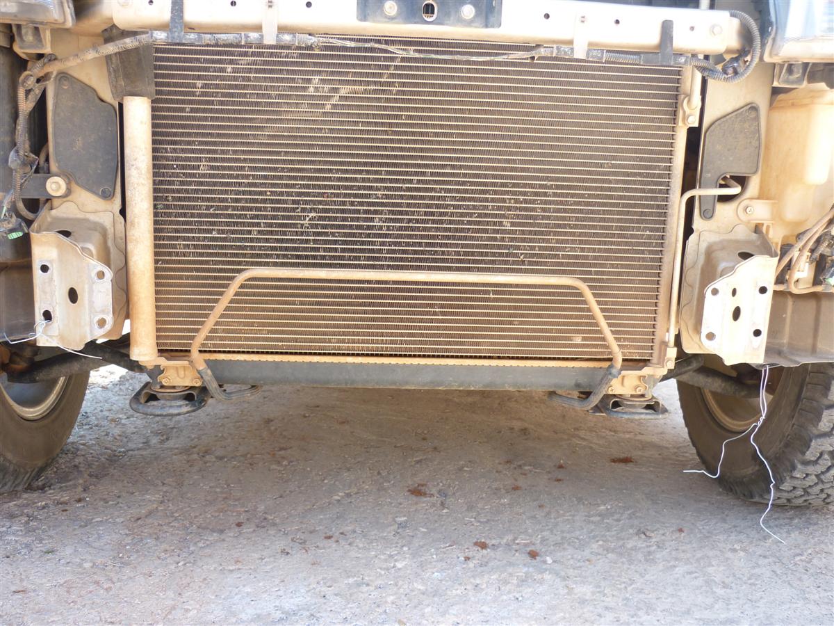

Ξεκινάω με το οριζόντιο κομμάτι που τοποθετείται στις υπάρχουσες βάσεις του αυτοκινήτου .

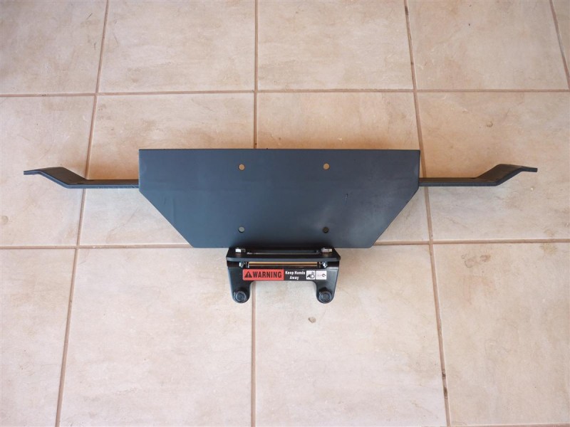

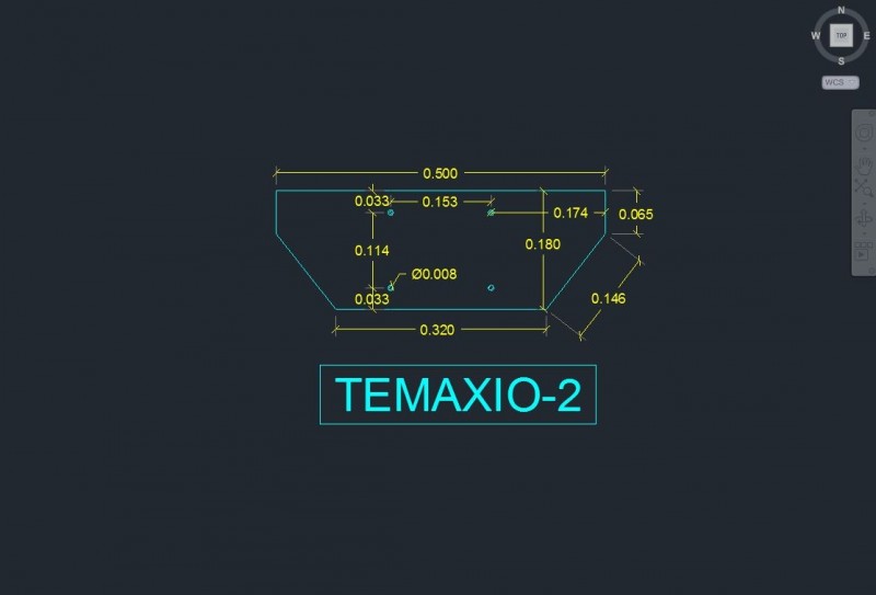

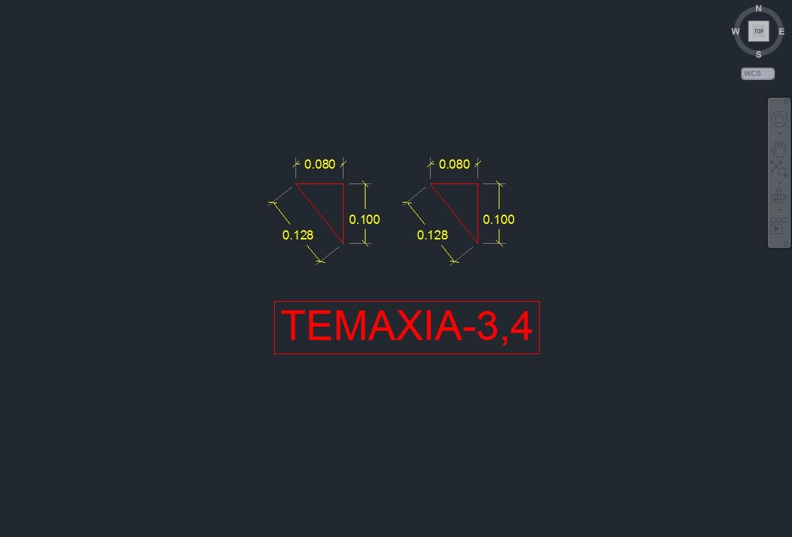

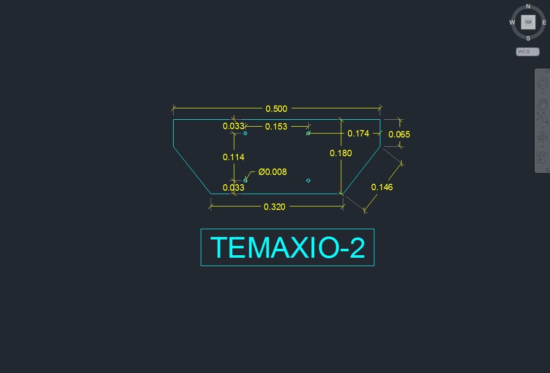

Το δεύτερο τραπεζοειδές κομμάτι θα συγκολληθεί πάνω στο πρώτο . Σε αυτό θα στηριχθεί ο εργάτης .

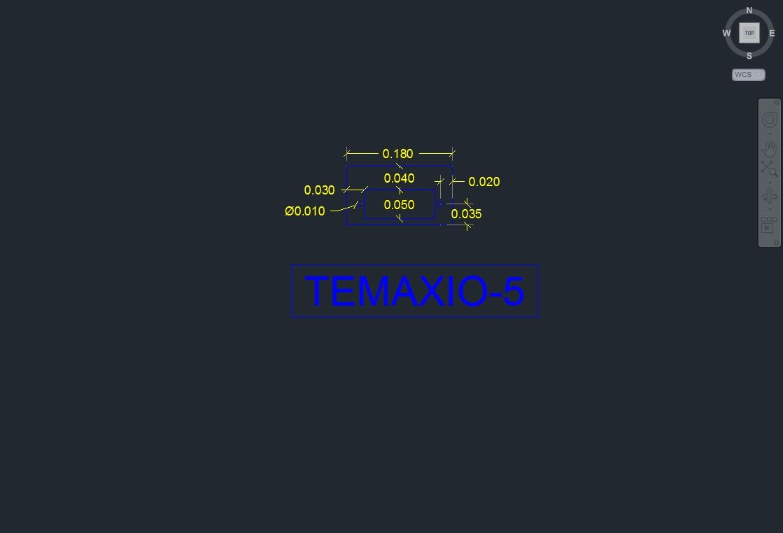

Δεσίματα .
Βάση ράολων .

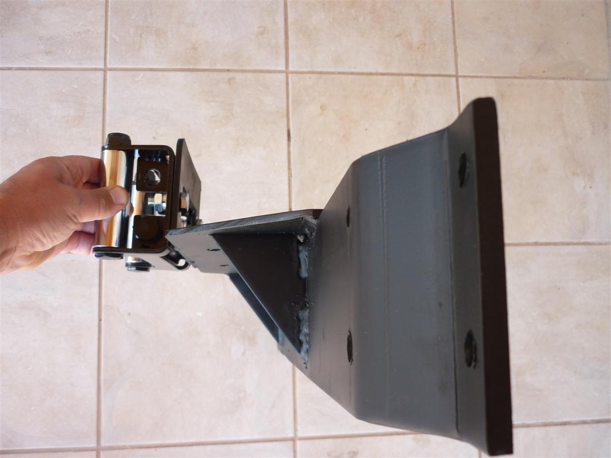

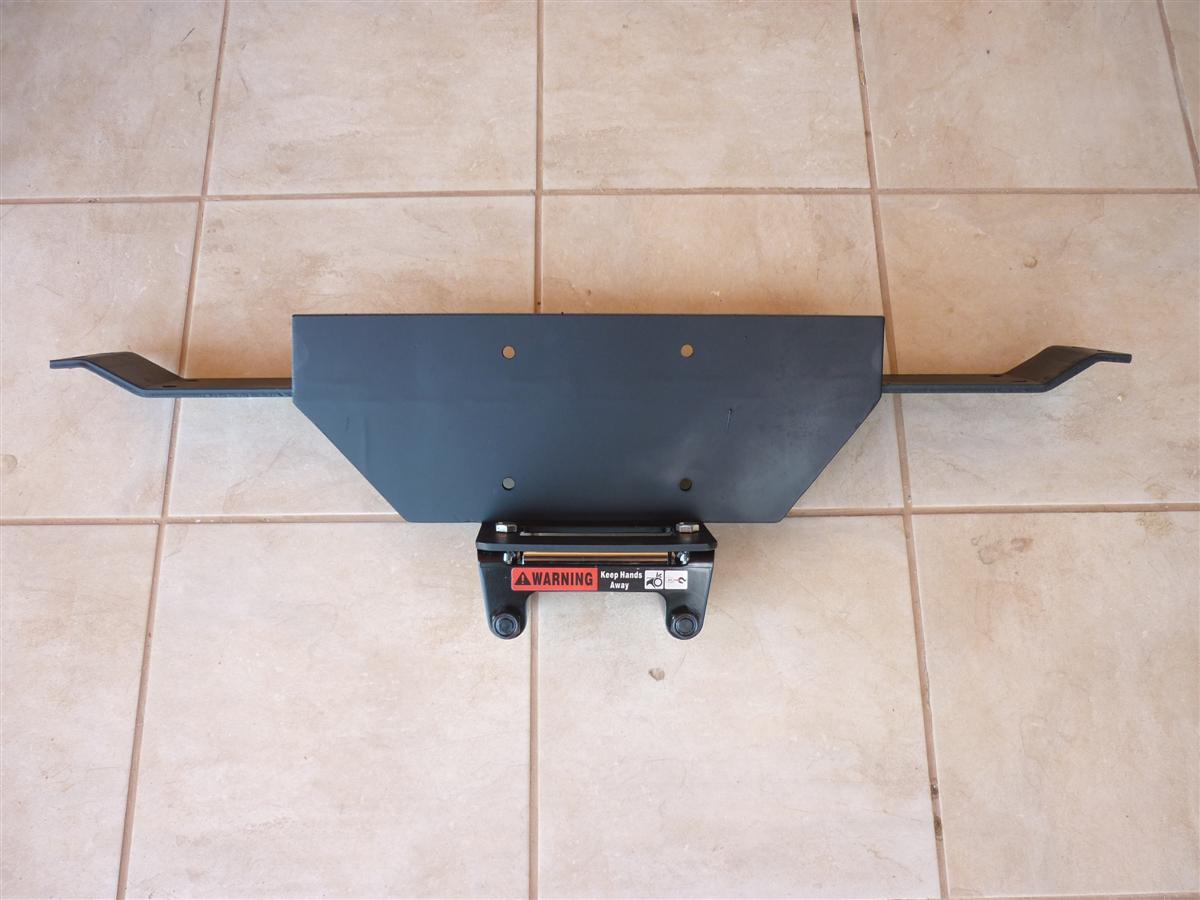

ΚΑΤΟΨΗ
ΟΨΗ

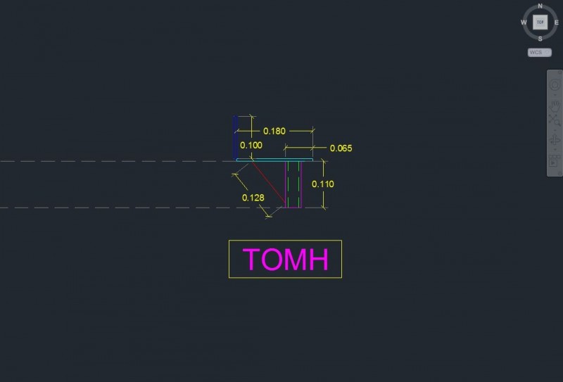

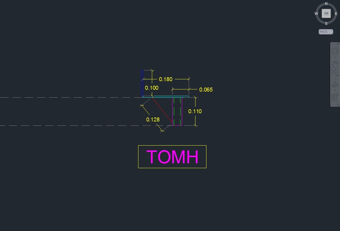

ΤΟΜΗ

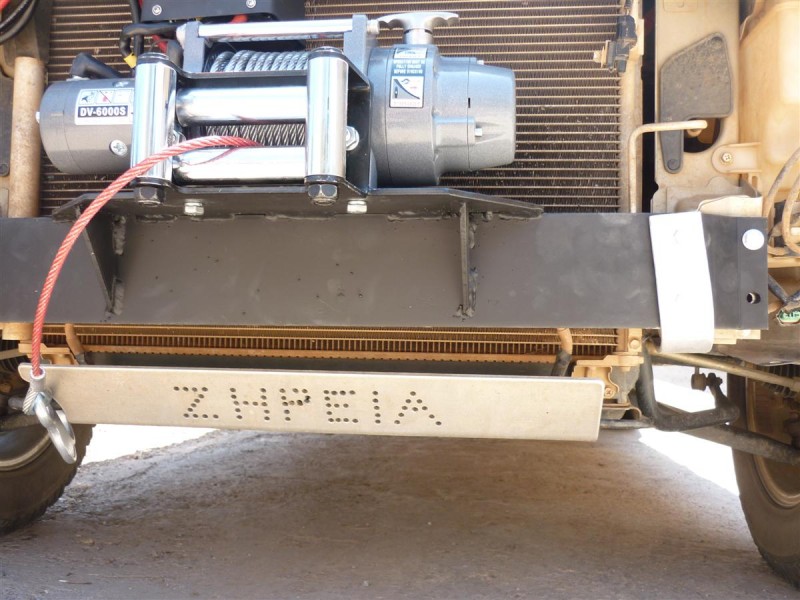

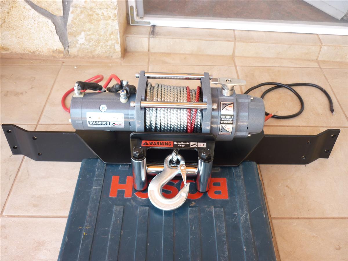

Ο εργάτης τοποθετημένος στη βάση .
ΠΡΟΣΟΧΗ :!: Οι διαστάσεις των οπών στήριξης αφορούν τον συγκεκριμένο εργάτη !

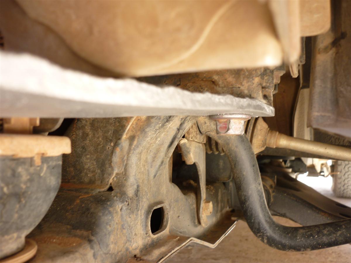

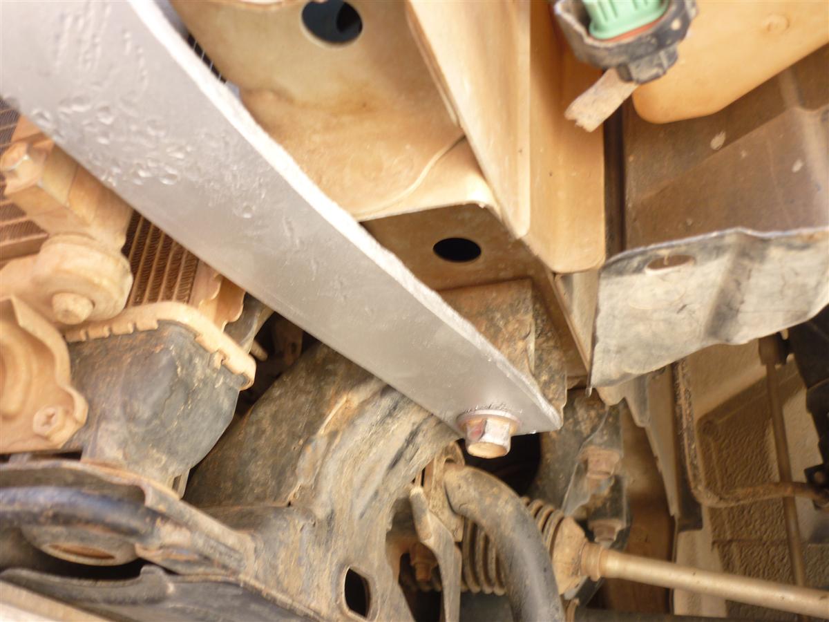

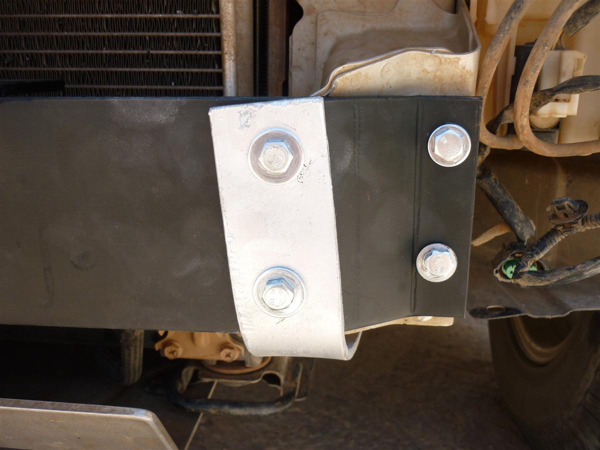

Τέλος σχεδίασα , κατασκεύασα και τοποθέτησα δύο λάμες για ενίσχυση της στήριξης της βάσης πάνω στο αυτοκίνητο ( ασημί χρώμα ) .
Οι λάμες αυτές στηρίζονται από τη μία πλευρά στο υποπλαίσιο , σε μία από τις χοντρές βίδες του η καθεμία .
Η μεγάλη πλευρά της γωνίας έχει μήκος 270mm και η μικρή 125mm . Το πλάτος της λάμας είναι 40mm και το πάχος της 6mm .
Η όλη κατασκευή , μου στοίχισε 30Ε το μέταλλο + 15Ε ψαλίδι - στράντζα και κολλήσεις argon .
