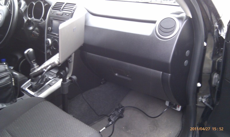

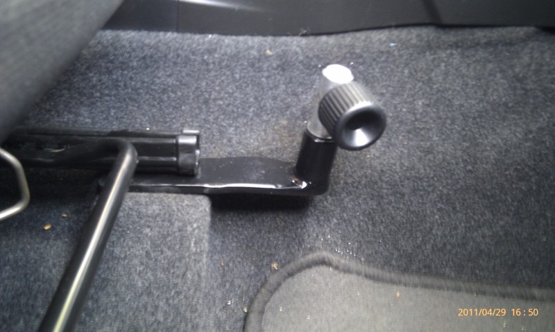

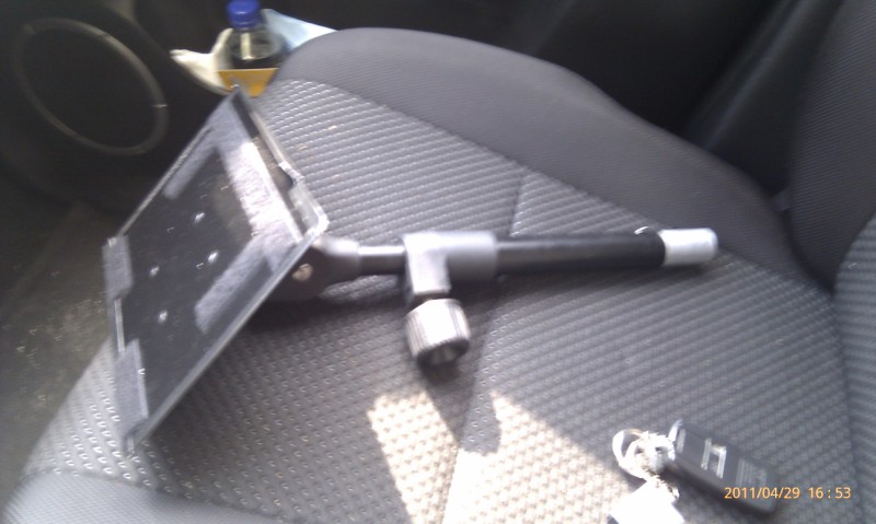

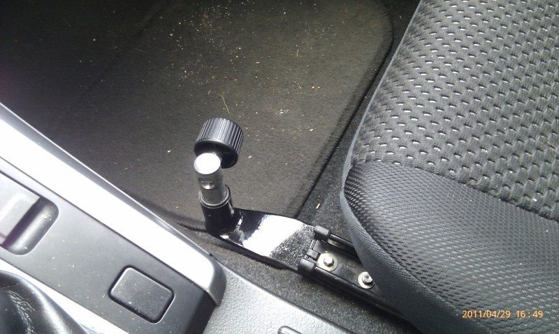

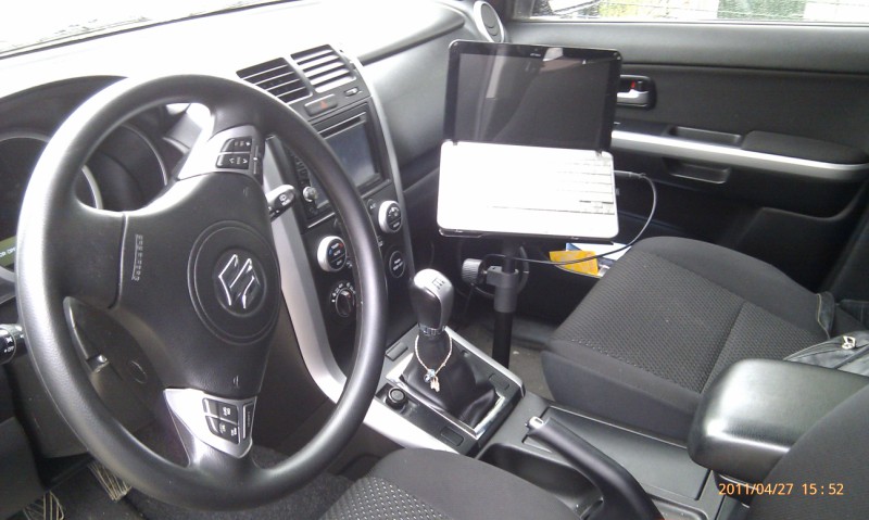

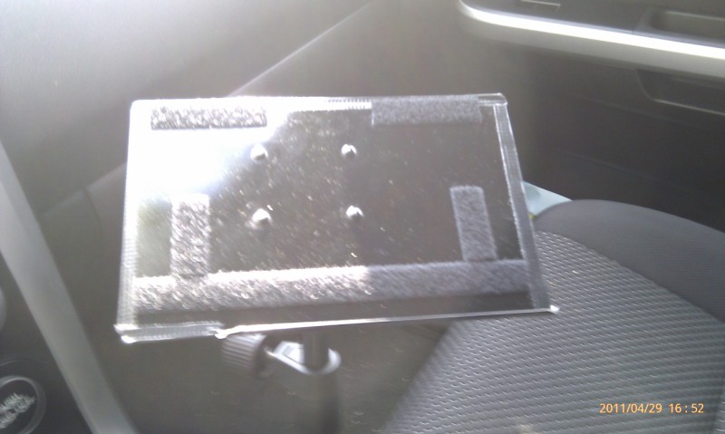

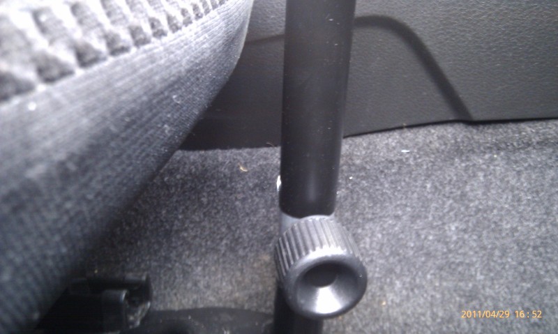

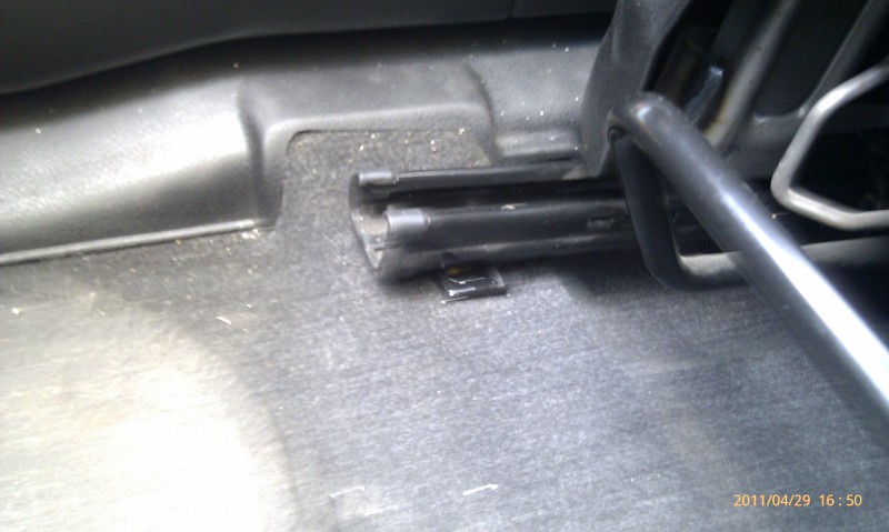

Μετα απο πολυ καιρο σπαζοκεφαλιας :angry-banghead: βρηκα τον τροπο να φτιαξω μια βαση για το netbook μου.
Χριαστικα λοιπον ενα αναλογιο (ειναι αυτο που χρησιμοποιούμε οι μουσικη για να στηριζουμε τις παρτιτουρες μας) και λιγη φαντασια...
α) Φτιαχτηκε μια βαση σιδερενια η οποια βιδώθηκε κατω απο την ραγα του καθισματος συνοδηγου.
β) Μπηκε και μια σφηνα απο την αλλη ραγα του καθισματος για να ερθει και να βιδωση σωστα.
γ)Στην κορυφη της σταθερης βασης μπηκε ενα κομματι αλουμινιο οπου εκει θηλυκωνει-βιδωνει το αποσπωμενο κομματι της βασης.

οι ρημαδες οι βιδες των ραγων με τι κλειδια ξεβιδωνουν?
οταν ειχα πνιξει το τεριος, ειχε παρει πολυ νερο και αναγκαστηκα να βγαλω τελειως το καθισμα για ν ανοιξω ολες τις ταπες και να σηκωθει καλα η μοκετα, οποτε εριξα μια ματια στο NGV αλλα ειναι λιγο περιεργες...
και παλι μπραβο πολυ ωραια φαση!!!!!
Για την τροφοδοσια εχω τοποθετησει inverter κατω-δεξια απο το ντουλαπι (ευχαριστω ftasos), το οποιο εχει παροχη κατευθειαν απο μπαταρια με θερμικη ασφαλεια.. :wink: Τωρα για τις βιδες που με ρωτας φιλε μου, οντος ειναι περιεργες και δεν ξερω πως ακριβως λενε το κλειδι. Η κατασκευη εγινε στο εργαστηρι ενος φιλου που ειχε τα παντα :!: :!:

VITACCUS έγραψε:....οι ρημαδες οι βιδες των ραγων με τι κλειδια ξεβιδωνουν?
Βάλε μια φώτο να σου πώ :wink:

η τελευταια φωτο ειναι ολα τα λεφτα!!!
εδω φαινεται οτι δεν ενοχλει τον συνοδηγο και η θεση του inverter πολυ σουπερ!
