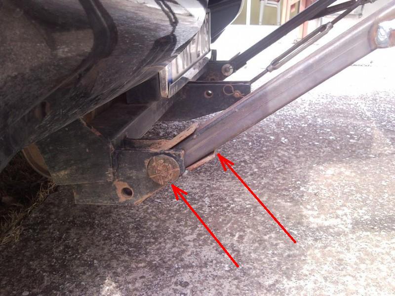

Το βάρος της κατασκευής συν το βάρος των σκυλιών (που θα επιβαρύνεται και από τις ταλαντώσεις εκτός δρόμου) είναι πολύ μεγάλο και θα τείνει να λυγίσει τις μπάρες στα σημεία που φαίνεται στη φωτό.
Ίσως χρειάζεται και έξτρα στήριξη/ανάρτηση του κουτιού κι από κάπου ψηλά στην πίσω πόρτα... :think:

xristos13 έγραψε:εκει που βιδωνει το πλαστικο με την βαση βαλε ενα προσθετο λαμακι και δεν θα εχει αναγκη απο τπτ καντο μονο λιγο λειο για να μην κοβει... :wink:
Ποιο σημειο εννοεις?
char έγραψε:Γιάννη, δώσε βάση σ' αυτό που σου γράφει ο Γιώργος MKB πιο πάνω.
Αυτο το σημειο και στις δυο μεριες ειναι πολυ καλα κολλημενο ως κατω και τωρα ενισχυθηκε λιγο ακομα οταν θα κολλησω τα πλαινα που θελω θα κανω μια ακομα ενισχυση.
