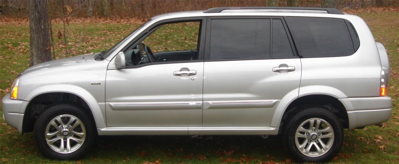

Παιδιά καλησπέρα σε όλους..
Σκέφτομαι να προχωρήσω σε μια πολύ εξεζητημένη λύση και θέλω τη γνώμη σας μιας και στο εξωτερικό το έχω δει κατά κόρον αλλά εδώ δεν είδα κάτι ακόμη..
Λόγω αύξησης της οικογένειας και συναισθηματικού δεσμού με το αυτοκίνητο,(αλλά και οικονομικού δεσμού αφού τα 7θέσια σοβαρά τετρακίνητα είναι απλά απλησίαστα..) σκέφτομαι να προσθέσω 3η σειρά καθισμάτων..Το έχω δει στο εξωτερικό αλλά σε αυτοκίνητα με μεγαλύτερο πορτ μπαγκάζ από το δικό μας..(wrangler κλπ..).
¨Εχει κάποιος καμιά ιδέα το που θα μπορούσα να βρω τέτοια καθίσματα μεταχειρισμένα;Και επίσης αν μπορώ να το περάσω από το μηχανολογικό και να βγάλω άδεια 7 θέσιου; :lol: :lol: :lol: Τι λέω τώρα ε;
¨Ολες οι ιδέες ευπρόσδεκτες..

chrislar έγραψε:Και επίσης αν μπορώ να το περάσω από το μηχανολογικό και να βγάλω άδεια 7 θέσιου; :lol: :lol: :lol: Τι λέω τώρα ε;
Έτσι..... "τι λες τώρα" :roll: :lol: :lol:

Εμένα μου φαίνεται πως δεν γίνεται αυτό το πράγμα για τον εξής λόγο. Άντε και βρίσκεις καθίσματα. Τα πόδια τους που θα τα βάζουν ??
Και αν τα καθίσματα είναι υπερυψωμένα για να μπαίνουν κάπου τα πόδια, το κεφάλι θα χωράει?? Νομίζω δεν γίνεται κάτι τέτοιο. Το μόνο που μπορώ να σκεφτώ είναι 2 τρόποι. Αλλά και οι 2 είναι με "ξαπλωμένα πόδια".
1) Η μια θέση απέναντι από την άλλη στα 2 πλαινά του πορτ μπαγκάζ αλλά όχι στην ίδια ευθεία (τύπου defender) και
2) να είναι έτσι οι θέσεις ώστε και οι 2 που θα κάθονται να κοιτάνε πίσω και τα πόδια να είναι απλωμένα. Και στις 2 περιπτώσεις έχω την εντύπωση ότι υπάρχει χωροταξικό πρόβλημα γιατί δεν έχει και κανένα τέράαααστειο πορτ μπαγάζ. Μεταξύ μας... Μην μπεις στην διαδικασία γιατί οι κίνδυνοι είναι πολλοί και θα κάθονται τα παιδιά σου ;-)

nick_89 έγραψε:Εμένα μου φαίνεται πως δεν γίνεται αυτό το πράγμα για τον εξής λόγο. Άντε και βρίσκεις καθίσματα. Τα πόδια τους που θα τα βάζουν ??
Φίλε nick_89 το σκέφτηκα πολύ ώστε να προχωρήσω σε αυτή τη λύση..¨Οπως προείπα δεν μπορώ να διαθέσω τα χρήματα για τη συντήρηση ενός αυτοκινήτου 3000 κυβικών (land cruiser, discovery κλπ)..Αν εξαιρέσεις αυτά στα υπόλοιπα 7θέσια τύπου vw touran κλπ ο χώρος που διατίθεται για την 3η σειρά καθισμάτων είναι πολύ μικρός..Και εννοείται πως τα καθίσματα αυτά εφάπτονται σχεδόν στην πόρτα, συνήθως δεν έχουν αερόσακο οπότε και κει οι κίνδυνοι είναι αυξημένοι..
Τα αντικρυστά καθίσματα τα απορρίπτω σε 1η φάση λόγω του ότι δεν παρέχουν καμία ασφάλεια σε φρεναρίσματα κλπ και είναι πολύ κουραστικά....Έχω εμπειρία από τα παλιά mercedes 290 και είναι χάλια!!Εξετάζω τη λύση προς τα πίσω ή προς τα μπροστά..
Ευχαριστώ πολύ για τις συμβουλες σου. :-) :-)

Θα μπαίνουν από την πίσω πόρτα?

nick_89 έγραψε:Θα μπαίνουν από την πίσω πόρτα?
Αν δε καταφέρω να βρω τη λύση ώστε να κοιτάνε μπροστά τότε μάλλον θα μπαίνουν από την πίσω πόρτα..Αλλά ελπίζω να το αποφύγω αυτό και να κοιτάνε μπροστά..

Εγώ θα έλεγα να κοιτάξεις για κάποιο XL-7 που στα δίνει όλα στο πιάτο :idea:

Ποσο φαρδος εχεις καθαρο στο πορτ παγκαζ σου ωστε να μπορεις να παιξεις ?....μαλλον για πατεντα σε βλεπω !! :think:

Δε θα σου πω αν και κατά πόσο είναι εφικτό γιατί είμαι της άποψης ότι όλα γίνονται αρκεί να το θέλουμε. Με σωστή μελέτη σίγουρα θα προκύψει κάτι και μετά εσύ αποφασίζεις αν είναι αυτό που θες ή όχι.
Σχετικά με το που θα βρεις τα καθίσματα όμως, εγώ όταν έψαχνα κατάφερα να βρω τεράστια ποικιλία σε "κατάστημα" με τρακαρισμένα-κομμένα. Για να σου δώσω και μία τάξη μεγέθους, πήρα σχεδόν αχρησιμοποίητο κάθισμα από Daihatsu Terios με 50 ευρώ. Το μόνο που έκανα ήταν να το καθαρίσω από τις σκόνες.. μέχρι και πλευρικό αερόσακο έχει.
Καλή τύχη με το project πάντως. ;-)
υ.γ.: Για να είμαι απόλυτα ειλικρινής, και μένα το XL7 που προτείνει ο Γιώργος που ήρθε στο μυαλό.. :lol: :lol:

kaliakouda έγραψε:Εγώ θα έλεγα να κοιτάξεις για κάποιο XL-7 που στα δίνει όλα στο πιάτο :idea:
Αυτή ήταν και η 1η μου σκέψη αλλά έχει μειονεκτήματα αφού είναι πολύ δύσκολο να το βρεις Ελλάδα σε πετρέλαιο (το 2.7 δεν το συζητώ παίρνεις κι άλλα πολύ καλύτερα αν ανέβεις μέχρι εκεί) και δεν εισάγεται πλέον από το εξωτερικό αφού δεν είναι euro 5...
Χώρια που το NGV μου αρέσει πάρα πολύ..

giannisV6 έγραψε:Ποσο φαρδος εχεις καθαρο στο πορτ παγκαζ σου ωστε να μπορεις να παιξεις ?....μαλλον για πατεντα σε βλεπω !! :think:
Εννοείται πως σε κάθε περίπτωση δεν τη γλιτώνω την πατέντα αφού και καθίσματα να βρω θα πρέπει να τα βιδώσω κάπως στο πάτωμα..
Φάρδος θα μετρήσω και θα στείλω και βάθος επίσης..
Το καλό είναι ότι ακριβώς κάτω από τα 4 γαντζάκια για το δίχτυ στο πορτ μπαγκάζ έχει το σασι τύπου σκάλας...Οπότε θα είναι, πιστεύω, αρκετά εύκολο να βιδώσω τις βίδες απευθείας στο σασί..

nidi έγραψε:Δε θα σου πω αν και κατά πόσο είναι εφικτό γιατί είμαι της άποψης ότι όλα γίνονται αρκεί να το θέλουμε. Με σωστή μελέτη σίγουρα θα προκύψει κάτι και μετά εσύ αποφασίζεις αν είναι αυτό που θες ή όχι.
Ευχαριστώ πολύ για την ενθάρρυνση, αν γίνεται να έχω κάποιες λεπτομέρειες του καταστήματος με πμ έστω,θα με βόλευε..

chrislar έγραψε:.Οπότε θα είναι, πιστεύω, αρκετά εύκολο να βιδώσω τις βίδες απευθείας στο σασί..
:naughty: :naughty: :naughty: Τα καθίσματα βιδώνονται στο πάτωμα και όχι στο σασί, για διάφορους λόγους :!:
Σοβαρά;;Νόμιζα ότι και τα μπροστινά είναι βιδωμένα στο πάτωμα..Νομίζω πως κάτι τέτοιο είδα στη μετατροπή ενός wrangler σε 7θέσιο στο youtube..
Μάλλον θα έκανα λάθος..Οπότε θα είναι πιο εύκολο, σωστά;
