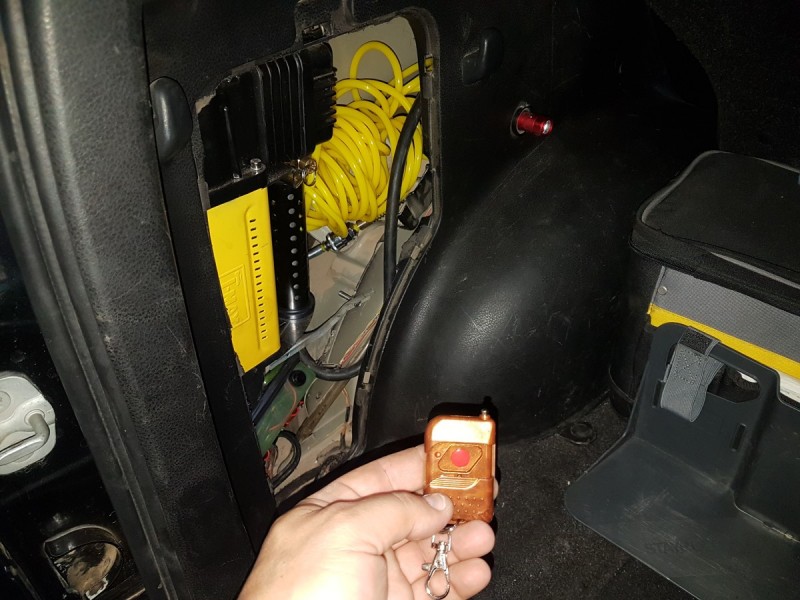

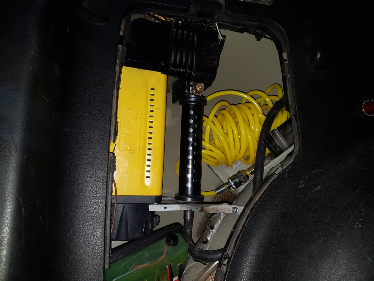

Ενα μικρο project που συνεχως ανεβαλα.... :doh:
Το compressor ειναι της T-max το 160l/m (το μεγαλο) με κοστος 100 ευρω. :cry:
Το ρελε ειναι 70amp (για να ειμαι σIγουρος αφου σε μεγαλο φορτιο τραβαει εως 45amp το μοτερ), 16,5 ευρω.
Το τηλεκοντρολ ειναι μονοκαναλο κινεζικης προελευσης 10,5 ευρω. :shock:
Το compressor ειναι 8,5 κιλα αλλα του εβγαλα την μεταλλικη βαση αποτε εχασε λιγο βαρος. :dance:

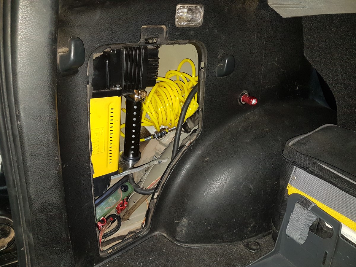

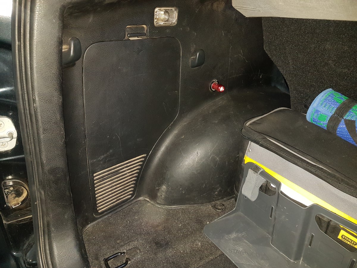

Ειναι μονιμα τοποθετημενο, αλλα εχεις ευκολη προσβαση στο φιλτρο αερα του και στις ηλεκτρικες συνδεσεις.
Τα πραγματα που αρχικα ηταν μεσα στο ντουλαπακι πηγαν στο χωρο κατω απο το πατωμα του χωρου αποσκευων.
Το τηλεκοντρολ το ρυθμισα σε λειτουργια click-on click-off (toggle mode).
Το 225/75R16 απο 20psi το παει 40psi σε 59" :dance: :dance: :dance:

Εξαιρετικό!! Το είχα κανει και γω αλλά επειδή είναι μεγάλο το βαν, δεν έφτανε το λάστιχο του αέρα σε ολα τα λαστιχα.
Πως συνέδεσες την παροχή του ρεύματος στην μπαταρία; Τράβηξες μακρύ καλώδιο;

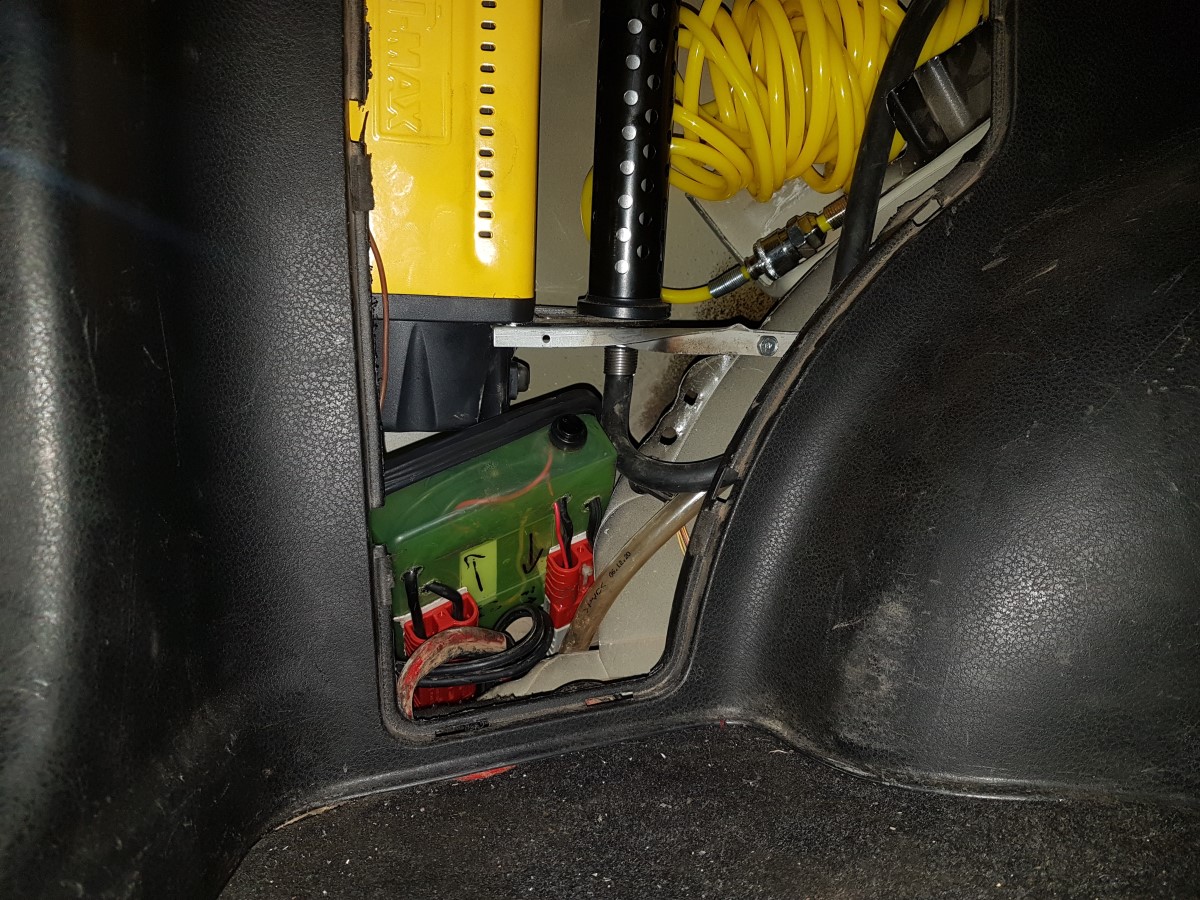

Το καλωδιο ηταν ετοιμο.
Χρησιμοποιησα τα καλωδια που ειχα για την λειτουργια του εργατη οταν τον εβαζα στον κοτσαδορο.
Τωρα που ειναι μονιμα τοποθετημενος ο εργατης μπροστα δεν ειχαν καμια αλλη λειτουργια.
Το κουτι του τηλεχειρισμου ειναι αποσπωμενο οποτε μπορεις να συνδεσεις απευθειας το
compressor στην μπαταρια.
