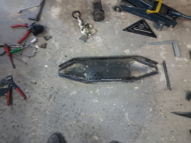

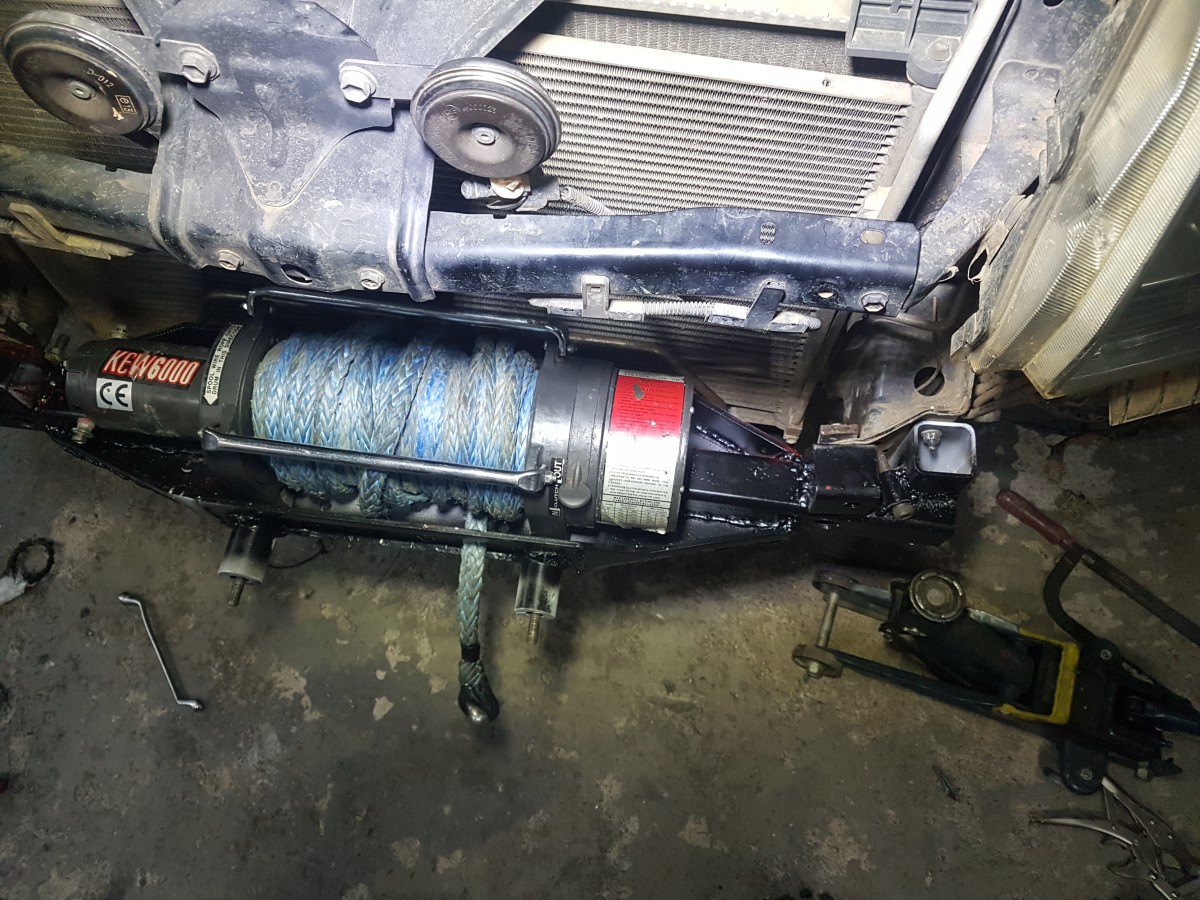

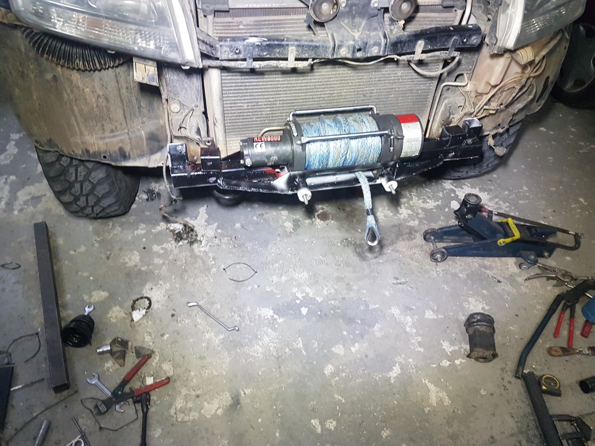

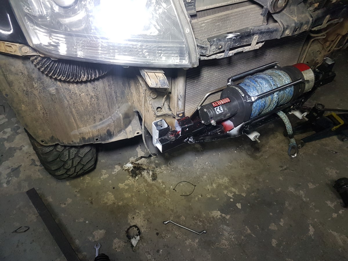

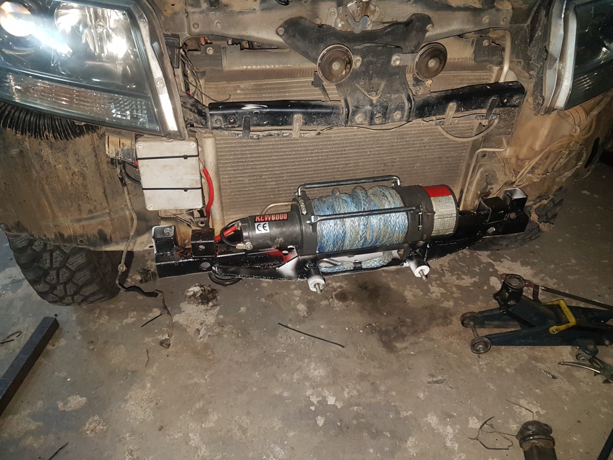

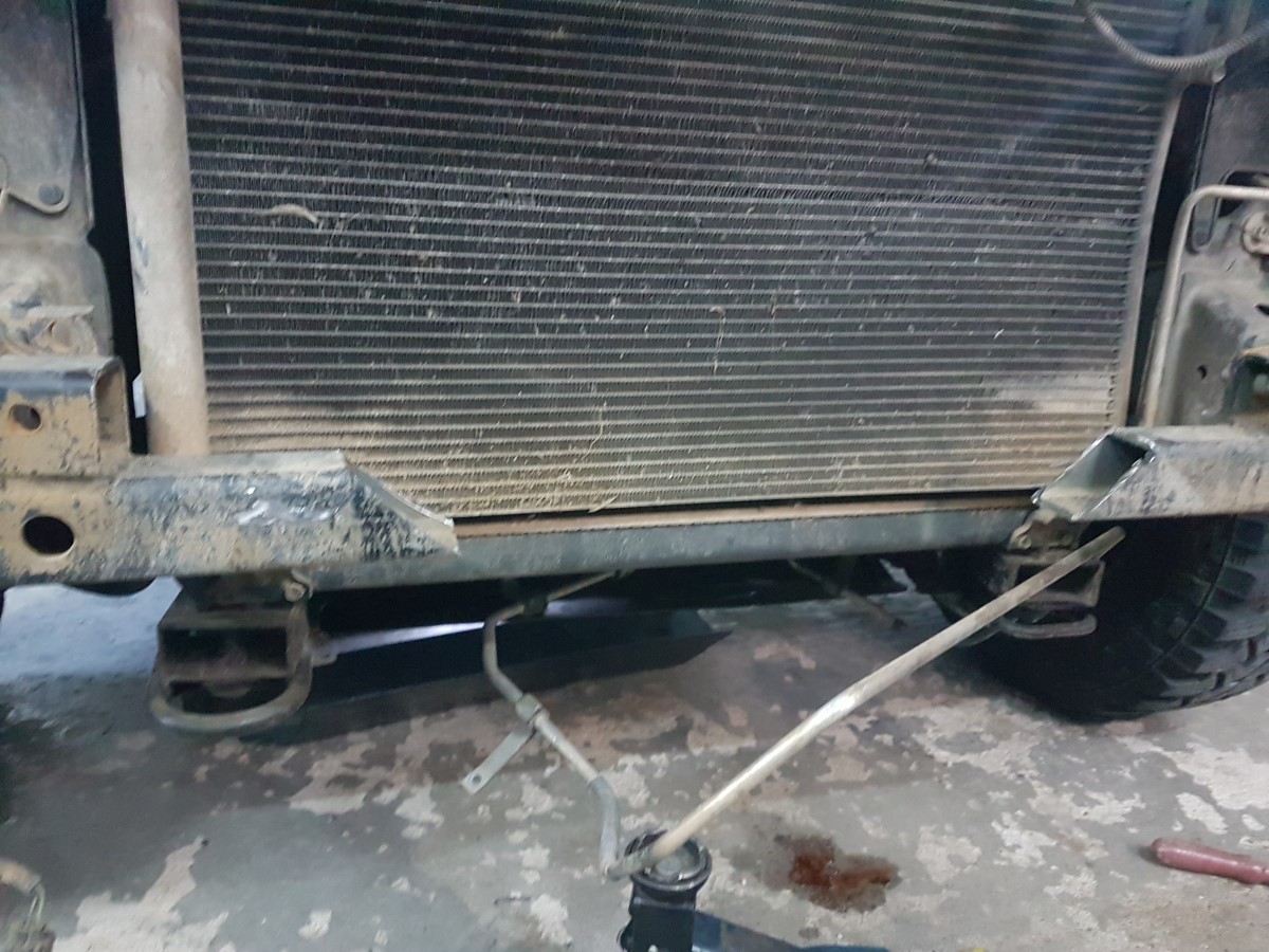

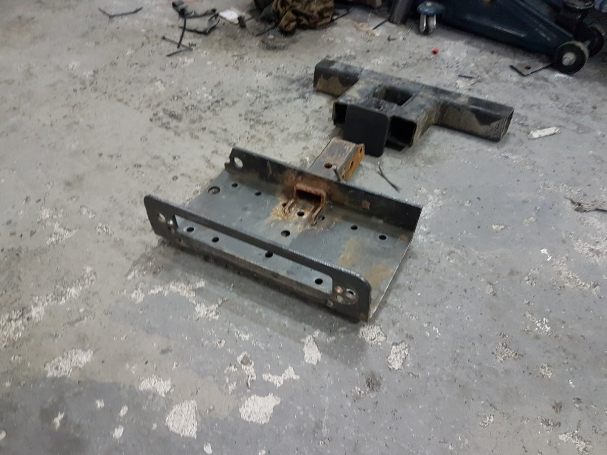

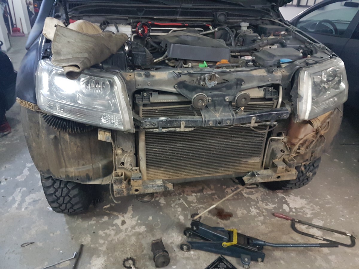

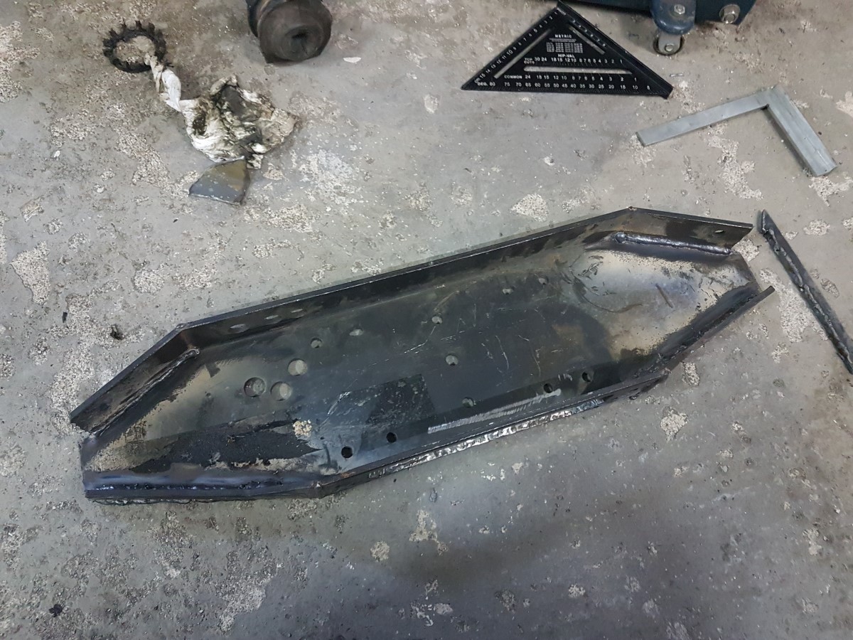

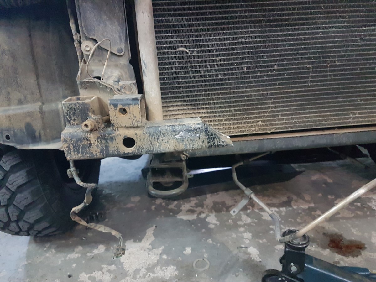

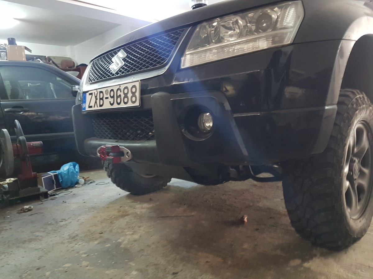

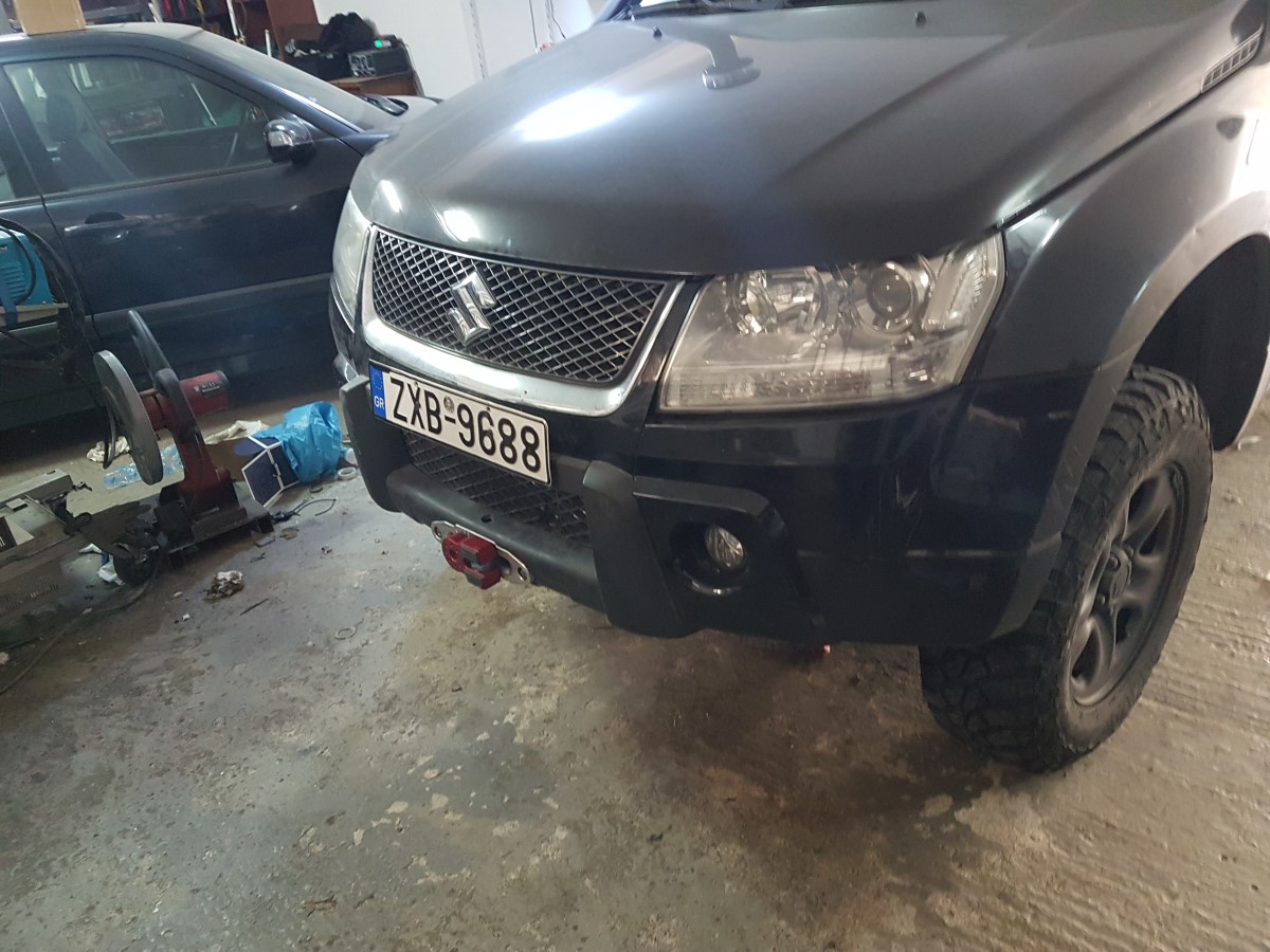

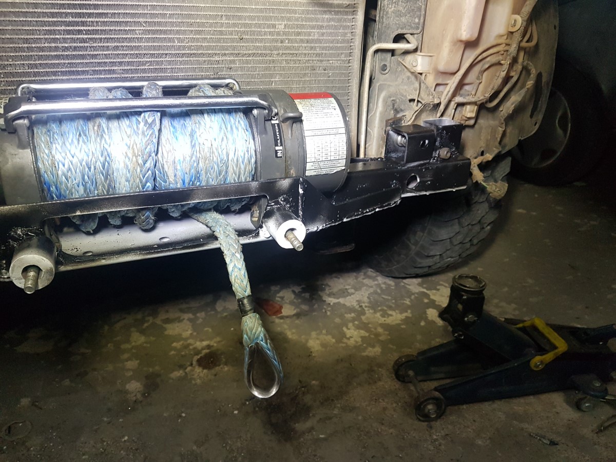

Δημοσίευσηαπό panagiotis1981 » Τρί Απρ 14, 2020 1:03 pm
Επειδή η πολύ κλεισούρα με τρέλανε, και επειδή οι γυναίκες αλλάζουν θέση στα έπιπλα όταν δεν έχουν τι να κάνουν,
είπα να αλλάξω θέση στον εργάτη για να περάσει λίγο η ώρα!!!!! :D :D :D :D :D :D
Ειχα βαρεθεί να γίνομαι χάλια κάθε φορά που έπρεπε να χρησιμοποιήσω τον εργάτη, βλέπε τελευταία εξόρμηση!!!!!
Οπότε......

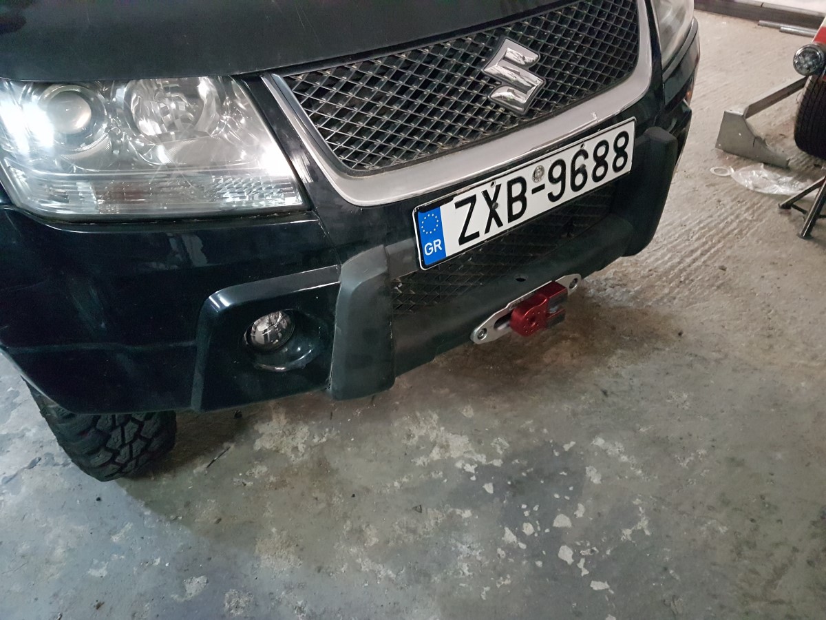

Δημοσίευσηαπό Βασίλης ΧΤΧ » Τρί Απρ 14, 2020 1:11 pm
Πολύ ωραίος! Είχες πατέντα πριν για να τον βάζεις μπροστά πίσω; πως τον χειρίζεσε ασύρματα η με μπουτον από μέσα; σε καλυβουν οι 6000 λίβρες; εγώ έχω έναν 4500 ίδια μάρκα σε grand vitara 1.6 θα είμαι καλλυμενος;

Δημοσίευσηαπό panagiotis1981 » Τρί Απρ 14, 2020 1:23 pm
Ασυρματα.
Ναι μπορουσα να τον χρησιμοποιησω και εμπρος και πισω.
6000lbs μια χαρα μεχρι ωρας και δεν εχω βαλει τροχαλια ακομα!!!
4500lbs παρε μια τροχαλια, 50ευρω εχει, και θα εισαι οκ

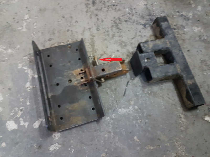

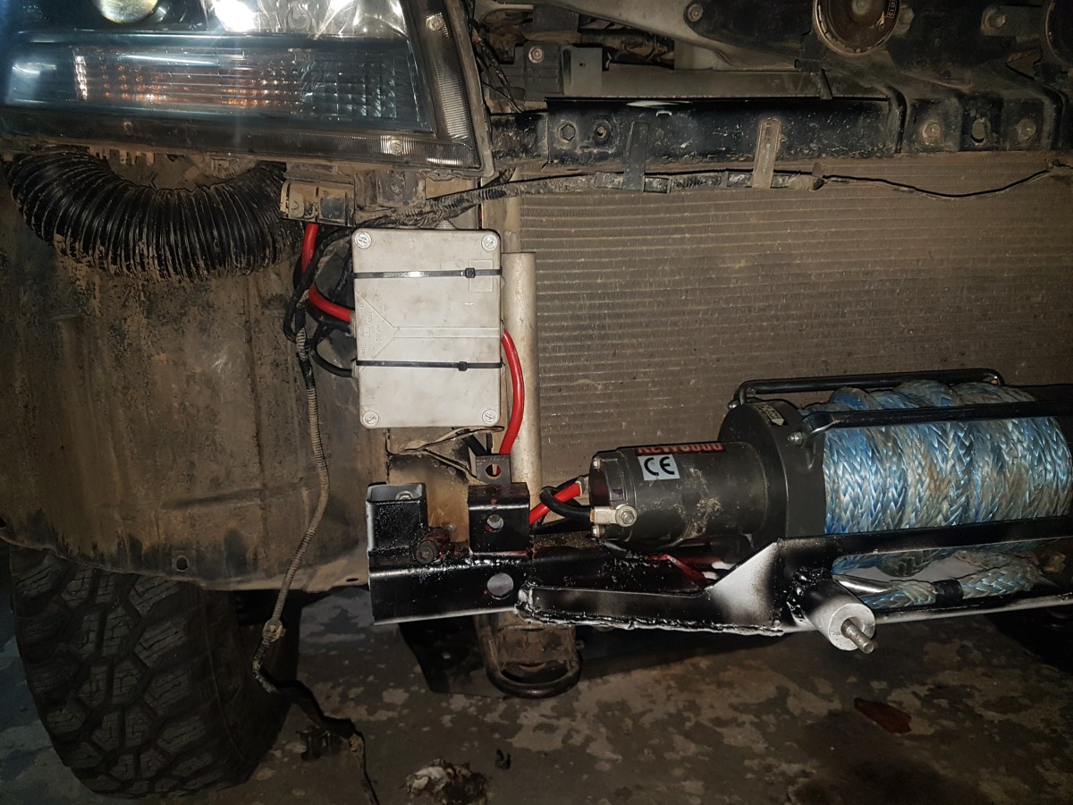

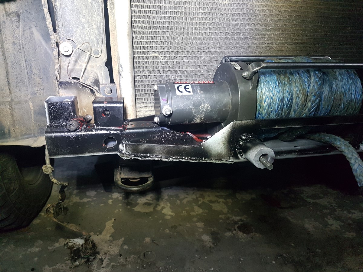

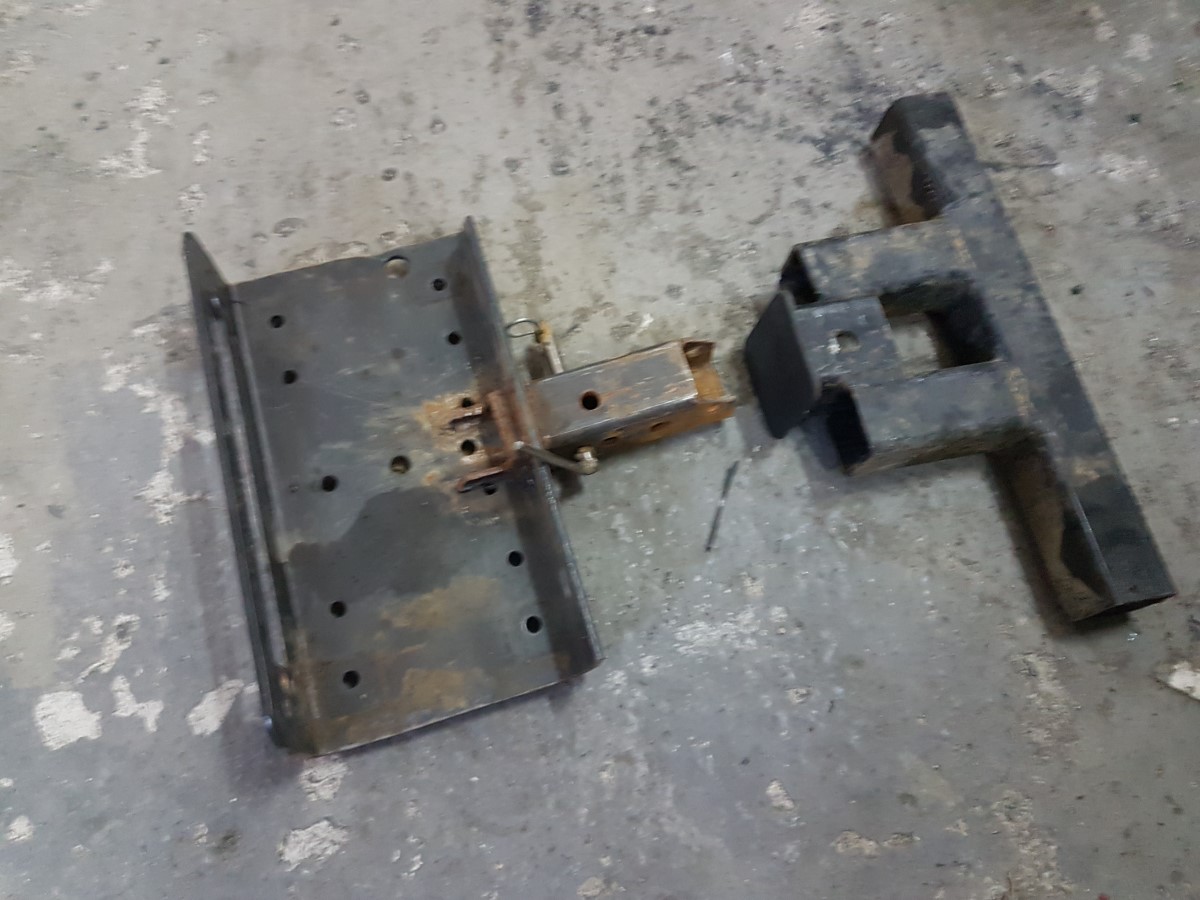

Δημοσίευσηαπό Tony Louk » Τρί Απρ 14, 2020 1:58 pm
Παναγιώτη, στο παληό σύστημα, όλη τη δύναμη την έπαιρνε σε διάτμηση ένας πείρος??
Τι διάμετρο έχει ??? 8 μμ???

Δημοσίευσηαπό panagiotis1981 » Τρί Απρ 14, 2020 2:08 pm
Ναι αλλα οχι απο οτιδηποτε μεταλλο.
Ηταν απο το εσωτερικο απο ενα κυβωτιο ταχυτητων και με τον τροχο δυσκολευτικα να το κοψω.
Δεν ξερω τι ειναι, αλλα ειναι πολυ ισχυρο!!!!
Δεν θυμαμαι την διαμετρο του, ειναι ή 10 ή 12

Δημοσίευσηαπό panagiotis1981 » Τρί Απρ 14, 2020 2:40 pm
Και τα αλλα αντιστοιχα του εμποριου ειναι της ιδιας φιλοσοφιας.

Re: Εργάτης. (round 2!!!)
Δημοσίευσηαπό Tony Louk » Τρί Απρ 14, 2020 2:48 pm
Μου φαίνεται πολύ λεπτός ο πείρος σου!
Αν δεν σου κάνει κόπο, μέτρησέ τον από περιέργεια...
Προσωπικά, σκέφτομαι κάτι παρόμοιο, και δεν πρόκειται να βάλω λεπτότερο από 20-25 μμ!!!

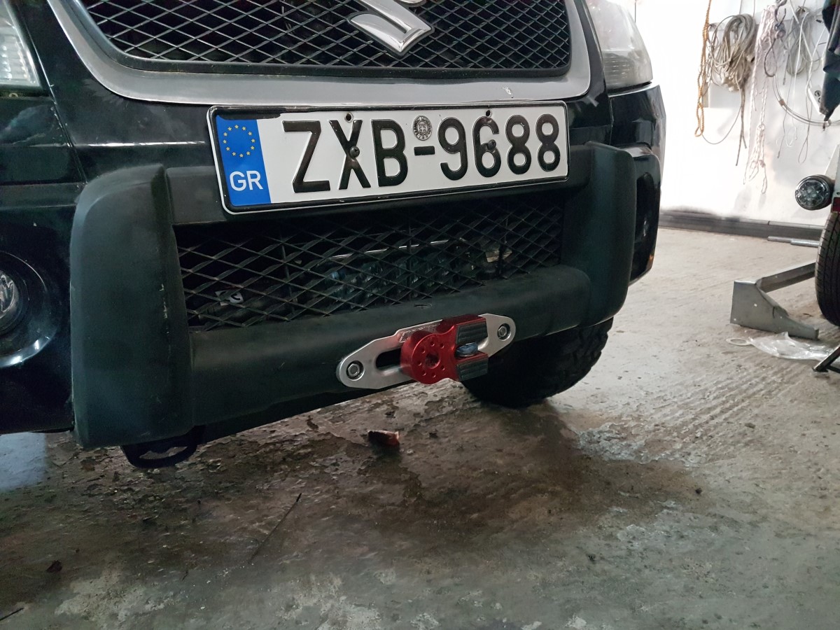

Δημοσίευσηαπό thomas91 » Τρί Απρ 14, 2020 7:18 pm
Πολυ ωραία δουλεια παναγιωτη :clap: :clap:

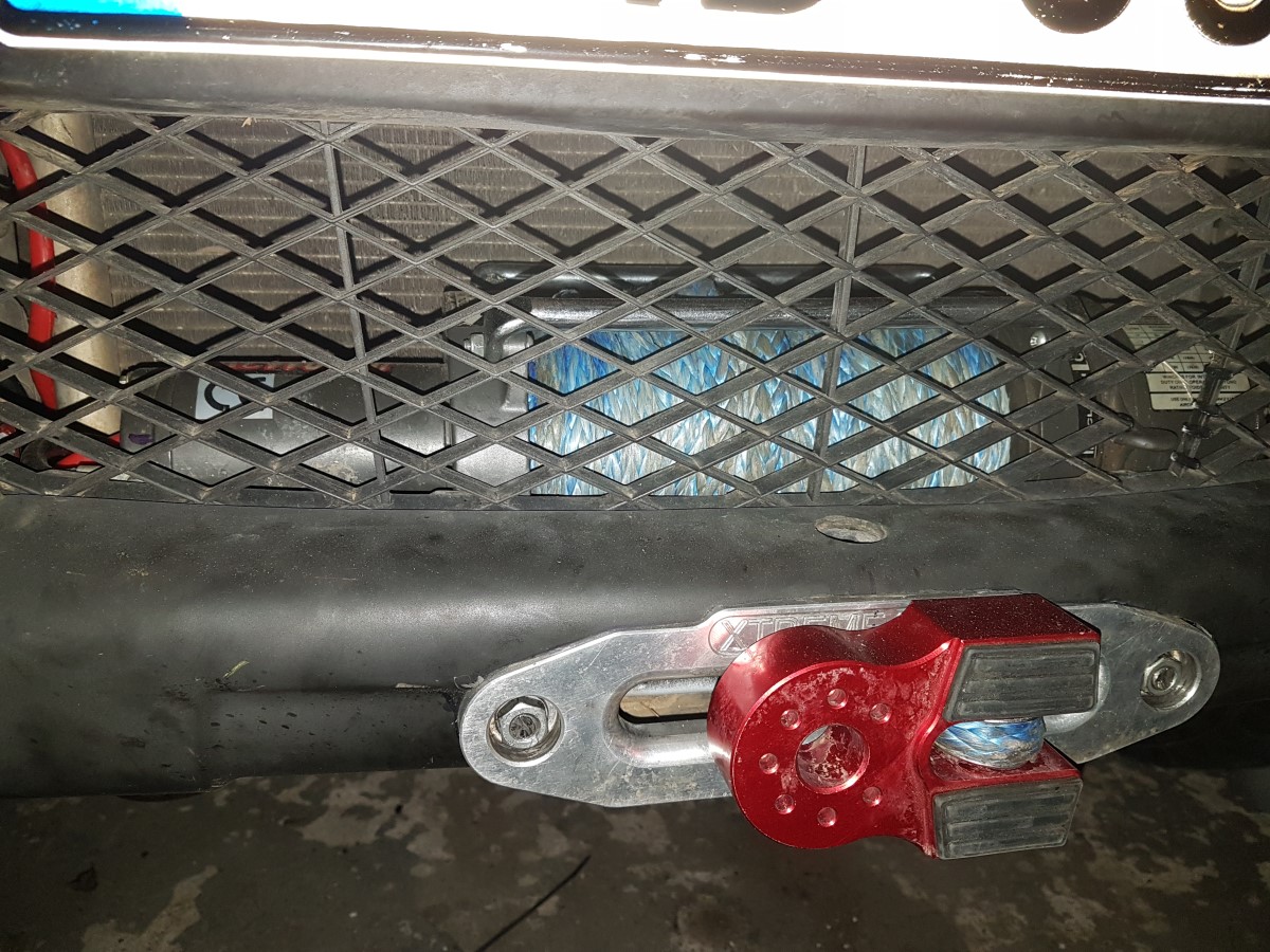

Μια ερωτηση την κοκκινη flatlink απο που την αγορασες??
thomas91
Δημοσιεύσεις: 745
Λάστιχα: CST MT II
Διάσταση ελαστικών: 235/75/15
Suspension: +8 Custom
Δημοσίευσηαπό panagiotis1981 » Τρί Απρ 14, 2020 7:32 pm
Αααααα.Ναι το κοκκινο.
Ξερεις τα factor55? Εχουν 250 ευρω!!!! :eek:
Αυτο ειναι αυθεντικό κινεζικο εχει κανενα 20αρικο!!! :lol:
Ali!!!!!!

Δημοσίευσηαπό thomas91 » Τρί Απρ 14, 2020 7:40 pm
panagiotis1981 έγραψε:Αααααα.Ναι το κοκκινο.
Ali!!!!!!
Ναι τα ξερω για αυτο ρωτησα :lol: :lol:
Αμα εχεις κανενα λινκ στειλε πμ ;-)

Δημοσίευσηαπό panagiotis1981 » Τρί Απρ 14, 2020 8:18 pm
Δεν μου το βγαζει στο ιστορικο.
Βαλε στο aliexpress flatlink ολα ιδια ειναι.
Δημοσίευσηαπό panagiotis1981 » Τετ Απρ 15, 2020 12:25 pm
Ο πειρος ειναι διαμετρου 12mm
