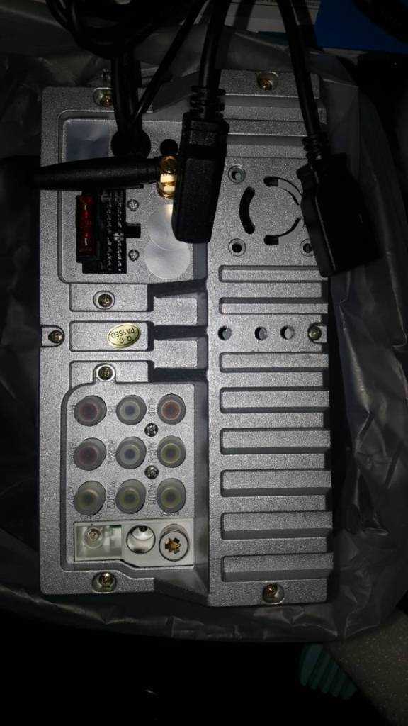

Δημοσίευσηαπό R19 » Τρί Ιαν 02, 2018 11:29 pm
Πρίν λίγες μέρες παρέλαβα και εγώ τον Κινέζο μου . από πίσω έχει τις υποδοχές που δείχνει η φωτογραφία. Λογικά στο cam συνδέω την κάμερα, στα aux τον δέκτη τηλεόρασης και τα υπόλοιπα (sub, fl, fr, v-out1, v-out2) τι είναι?

Δημοσίευσηαπό kaliakouda » Τρί Ιαν 02, 2018 11:48 pm
Φαντάζομαι ότι sub είναι για subwoofer
v-out1, v-out2 είναι έξοδοι video για διάφορες πηγές όπως πχ. ψηφιακού αποκωδικοποιητή κλπ.
Η fr δεν ξέρω, ίσως να είναι αυτόματος μεταφραστής στη Γαλλική γλώσσα και η fl στα Φλαμανδέζικα :p
Re: οθόνη 2 din σε new grand vitara
Δημοσίευσηαπό jiannisk » Τρί Ιαν 02, 2018 11:51 pm
Front Right Front Left;

Δημοσίευσηαπό kaliakouda » Τετ Ιαν 03, 2018 12:24 am
Ολόσωστος ο Γιάννης δεν μου πήγε το μυαλό, άρα έξοδος ηχείων ;-)
Δημοσίευσηαπό taxidriver06 » Τετ Ιαν 03, 2018 9:59 am
Νομίζω ότι το aux είναι για εξωτερική πηγή ήχου (πχ. mp3 , τηλέφωνο)

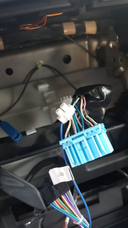

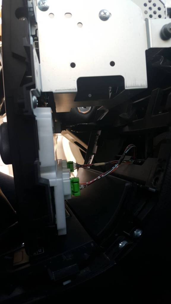

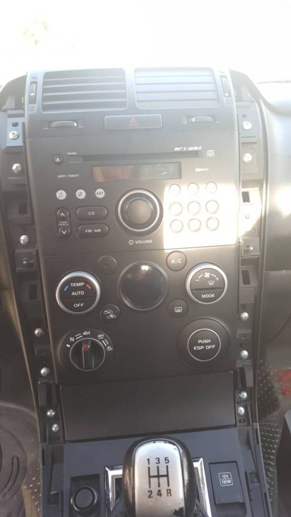

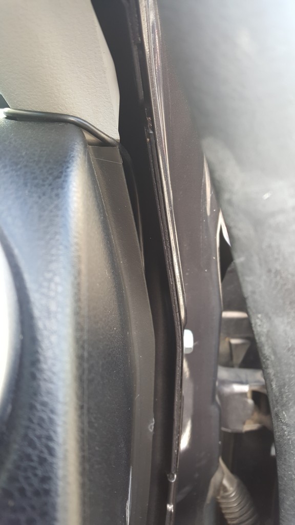

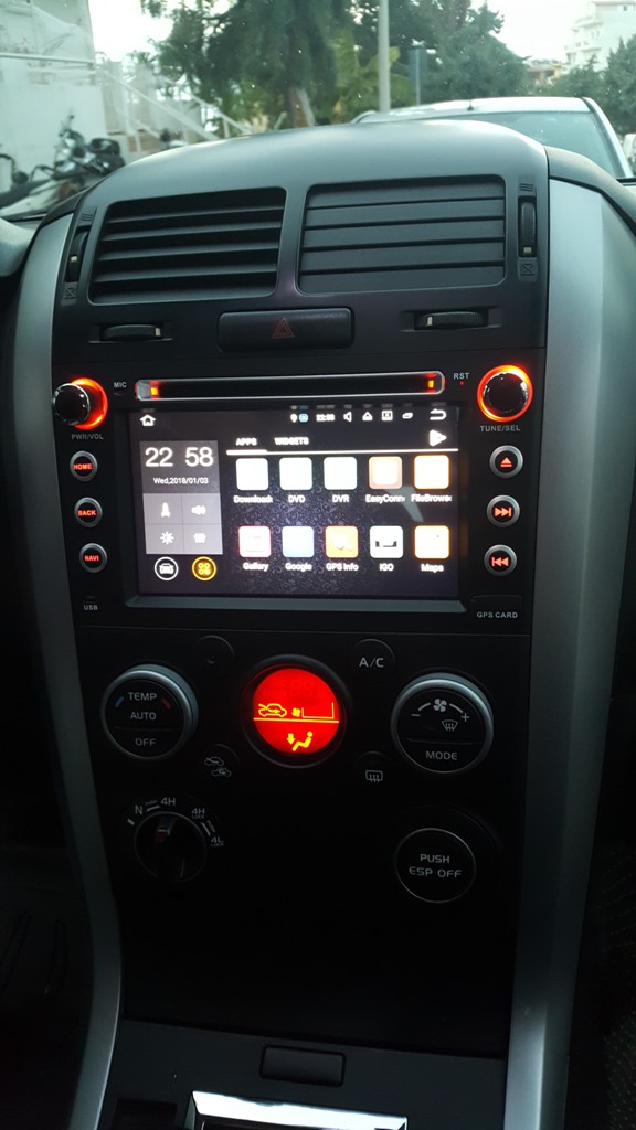

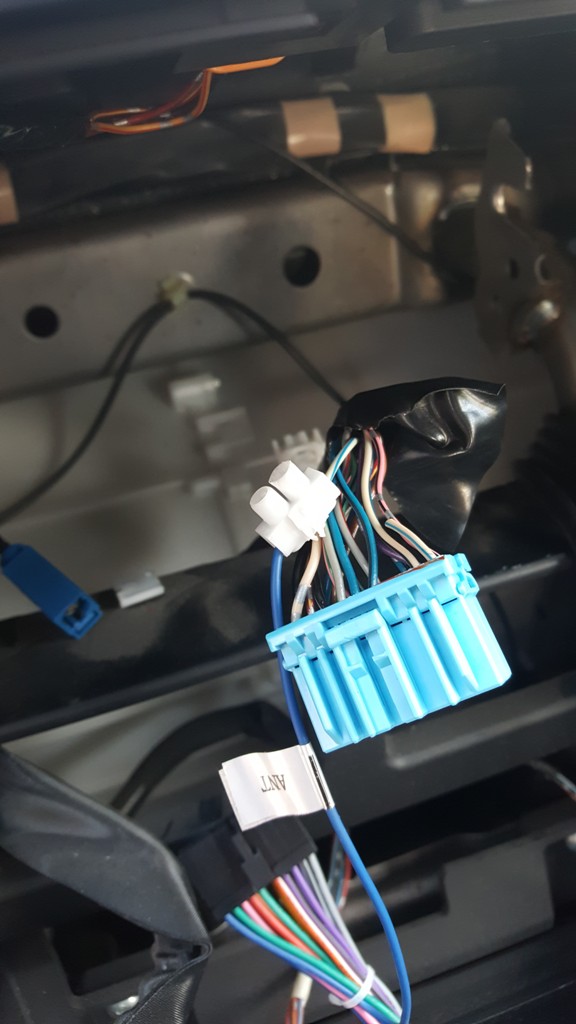

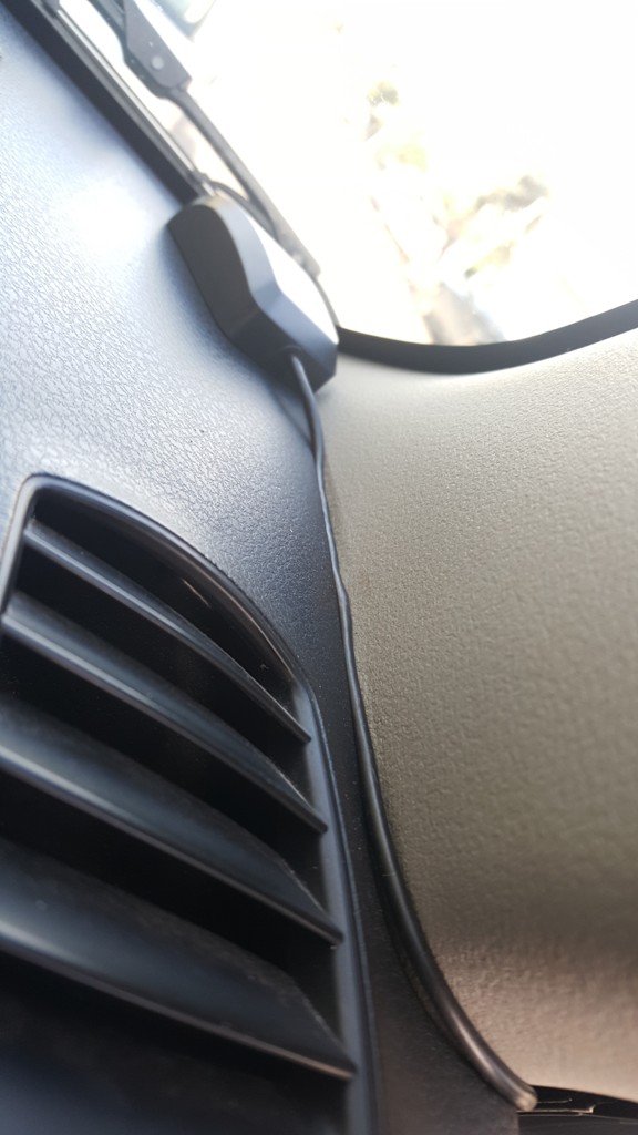

Δημοσίευσηαπό R19 » Τρί Ιαν 09, 2018 5:23 pm
Καλησπέρα,
Επιτέλους βρήκα λίγο χρόνο να ανεβάσω τις φωτογραφίες από την εγκατάσταση της οθόνης. Η εγκατάσταση ήταν πολύ εύκολη. Στο ντουλαπάκι του συνοδηγού πέρασα τα καλώδια για να συνδέσω αργότερα τον δέκτη της τηλεόρασης. Το καλώδιο της κεραίας του gps πέρασε πίσω από το ντουλαπάκι του συνοδηγού και μετά μέσα από το λάστιχο στο πλαίσιο της πόρτας. Σαν λειτουργία το μόνο που πρόλαβα να κάνω είναι να ρυθμίσω τα χειριστήρια στο τιμόνι ( ρυθμίζονται όπως θέλεις πολύ γρήγορα) και να συνδέσω το κινητό με Bluetooth.

Δημοσίευσηαπό theo_ts » Τρί Ιαν 09, 2018 5:48 pm
Καλορίζικο, έδεσε πολυ ωραια με το εσωτερικο του ngv :clap: :clap:
