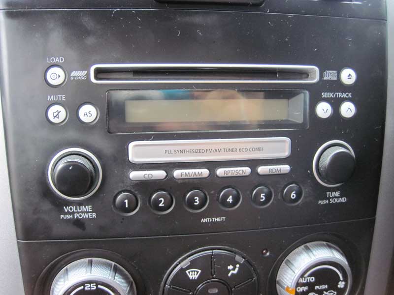

Μήπως κάποιος γνωρίζει αν υπάρχει τρόπος να αποκτήσω υποδοχή για Mp3 στο Suzuki μου; Χωρίς να αλλάξω όλο το σύστημα Clarion που φοράω;

Mp3 transmitter,το εβαλα με 5 ευρω κ σωθηκα.googlare το και θα δεις

Πέρα από αυτό κατά 90% από πίσω θα σου έχει θύρα AUX. Τραβάς από κει ένα καλώδιο, φέρνεις μπροστά και είσαι κομπλέ.

Πρίν από δύο μήνες, ασχοληθηκα πολύ με αυτό το θέμα κ εφτιαξα το rcd στο passat.Γράψε το μοντέλο του δικού σου rcd γιά να σε βοηθήσω στό ψάξιμο.
Το πιό σωστό είναι αυτό που λέει ο nick.

Απ οτι ειδα σε φωτογραφιες, δεν εχει εξοδο η πισω μερια του r/cd :think:
Μπορει και να κανω λαθος! :roll:

Αυτό υποθέτω και εγώ..Θα το ψάξω. Ευχαριστώ πολύ! Θα ψάξω όσα προτείνατε και θα σας ενημερώσω τι έκανα τελικά! Clarion σύστημα έχω

Το μοντέλο του rcd σου,πρέπει να είναι clarion PS29.Με μιά πρόχειρη αναζήτηση βρήκα κάτι, το απόγευμα θα σου έχω και το site,γιατί με το tablet δε το έχω και πολύ.

Ρίξε μια ματιά εδώ,κάτι σχετικό έβαλα κ εγώ στο εργοστασιακό rcd σε passat.
http://www.ebay.com/itm/USB-SD-MP3-AUX- ... 19eefc37cd

Θα το ψάξω και αυτό..Για να δούμε, θα τα καταφέρω; Δε μου φτάνουν τα 6 cd που χωράει, άσε που βαριέμαι να γράφω συνέχεια cd. Οπότε ελπίζω να λυθεί το πρόβλημά μου, τώρα που πήρα την πολύτιμη βοήθειά σας! Ευχαριστώ.. Εννοείται πως δε σκόπευα να ακολουθήσω τις λύσεις της Suzuki: 700 ευρώ για να βάλω το νέο ηχοσύστημά της ή 200 ευρώ να βάλω ένα άλλο πιο απλό, με ένα cd και υποδοχή για mp3..

Δέν το γνωρίζω Γιώργο, βρες τον κωδικό του δικού σου rcd και θα βρούμε άκρη. Το σκεπτικό σ αυτούς τους ανταπτορες, είναι να ξεγελανε τη κεντρική μονάδα οτι ενεργοποιήθηκε η 6αρα σιντιερα. Βασική προϋπόθεση ,η κεντρική μονάδα να υποστηρίζει λειτουργία έξτρα σιντιερας.
