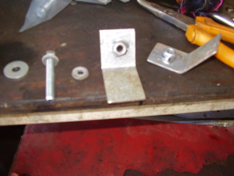

Τα υλικά που χρησιμοποίησα είναι με την σειρά που φαίνονται στην παρακάτω φώτο.
1) ροδέλα διαμέτρου 3cm με τρύπα για 8άρα βίδα για την πίσω και μεσαία στήριξη( τεμ.3 )
2) βίδα 8/50 για την πίσω και μπροστά στήριξη (τεμ.3)
Βίδα 8/80 για την μεσαία στήριξη ( τεμ. 2)
3) ροδέλα διαμέτρου 2cm για 8άρα βίδα με φλάντζα, τοποθετήθηκαν μεταξύ κεφάλι βίδας και ποδιάς . (τεμ.5)
4) λαμάκια με κολλημένο παξιμάδι εξάτμισης ασφαλείας για την μπροστά στήριξη ( τεμ.2)
5) παξιμάδι ασφαλείας για την πίσω και μεσαία στήριξη (τεμ.3) sorry δεν φαίνονται
ta sinerga.jpg (71.71 KiB) 14191 προβολές
Το πλάτος για το λαμάκι το έκανα τόσο ώστε να χωράει ίσα ίσα από την εγκοπή ώστε να κοντράρει. Η κλήση ήταν ένα θέμα , ξεκίνησα με γωνία 60ο και μετά το έφερα πάνω κάτω με το βίδωμα .

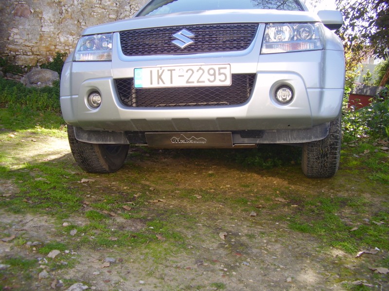

Και ιδού το αποτέλεσμα
to aristourgima.jpg (44.68 KiB) 14191 προβολές

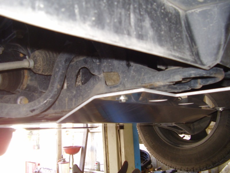

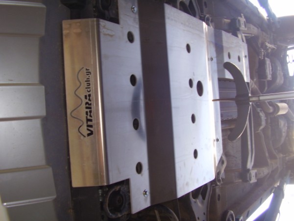

name foremeno.jpg (165.13 KiB) 14191 προβολές
Το μόνο πρόβλημα που είχα σε εισαγωγικά είναι ότι η πίσω τρύπα δεν μου πήγε στο κέντρο και για αυτό χρησιμοποίησα 8άρες βίδες .

dim17 έγραψε:Το μόνο πρόβλημα που είχα σε εισαγωγικά είναι ότι η πίσω τρύπα δεν μου πήγε στο κέντρο και για αυτό χρησιμοποίησα 8άρες βίδες .
Αναφέρεσαι στην τρύπα που στηρίζει το πίσω κομμάτι του καταλύτη, έτσι? Έχει διορθωθεί στις νέες ποδιές και δεν υπάρχει καθόλου, ώστε ο κάθε εγκαταστάτης να κάνει εξ αρχής νέα, και να πέφτει κέντρο :wink:
