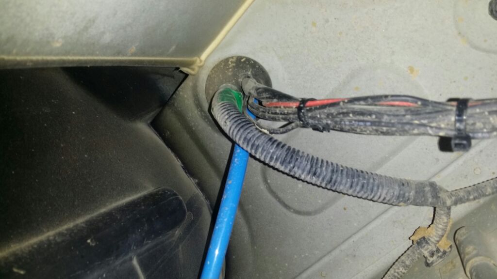

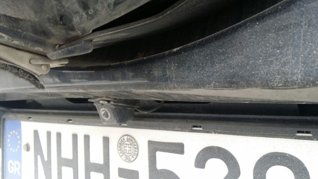

Δημοσίευσηαπό jimsiv » Παρ Φεβ 02, 2018 12:30 pm
Ρεύμα πήρα κατευθείαν από το καλώδιο που πάει στην λάμπα της όπισθεν χρησιμοποιώντας το καλώδιο της κάμερας το οποίο είχε ενσωματωμένο μαζί και καλώδιο για την τροφοδοσία των 12volt που χρειάζεται. Αυτό το καλώδιο συνδέεται και στο μηχάνημα ώστε να γυρνάει την οθόνη σε ένδειξη οπισθοπορείας. Πιστεύω ότι θα τα βρεις εύκολα αυτά. Και πάλι εδώ είμαστε να βοηθήσουμε όσο γίνεται!!
Η κάμερα είναι τοποθετημένη πάνω από την πινακίδα (Με αποτέλεσμα να βλέπω και λίγο το λουκέτο χωρίς να ενοχλεί)
Αν σκύψεις, από κάτω αριστερά, υπάρχει μια λαστιχένια τάπα από όπου περνάνε τα καλώδιο για τον κοτσαδόρο και τους αισθητήρες παρκαρίσματος. Από εκεί μπορείς να τραβήξεις και το καλώδιο της κάμερας για να μπεί στην καμπίνα και να περάσει έπειτα μπροστά στο ηχοσύστημα

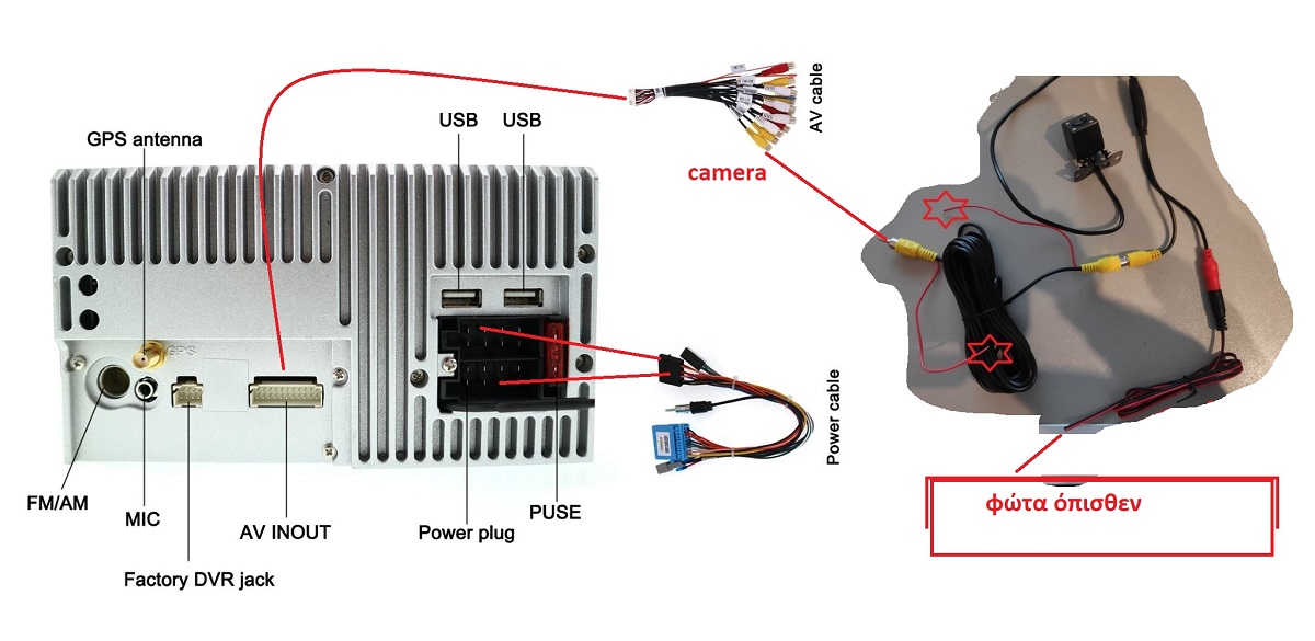

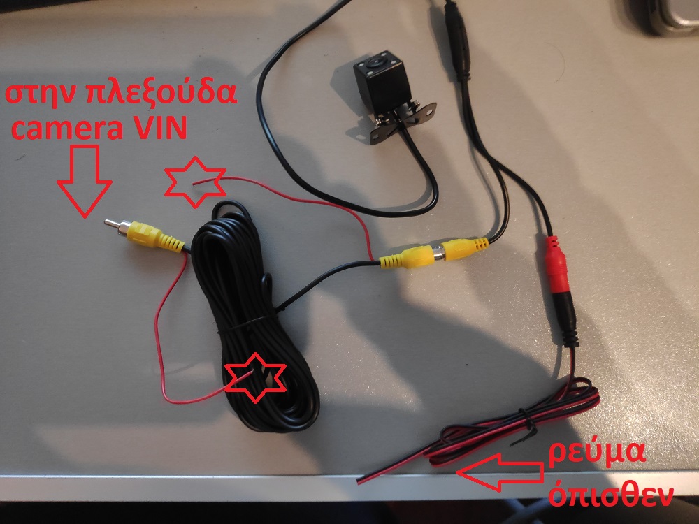

Δημοσίευσηαπό sakis74 » Τετ Ιαν 01, 2020 6:48 pm
Δείτε λίγο την συνδεσμολογία και βοηθάτε....!
Το πρόβλημα είναι με την κάμερα...
Το κυρίως βύσμα (PowerCable) συνδέθηκε με τη φίσα του αυτοκινήτου και όλα καλά! Έβαλα GPS, Bluethooth, μικρόφωνο σταθμούς κτλ κτλ...
Η κάμερα όπως θα δείτε στο φονταρισμένο τμήμα της φώτο, έχει 2 RCA κίτρινα βύσματα. Το 1ο συνδέθηκε στην κάμερα και το 2ο στο AV Cable και αυτό με την σειρά του στο AV INOUT του μηχανήματος.
Το κόκκινο RCA της κάμερας συνδέθηκε με τα φώτα της όπισθεν.
Όταν βάζω όπισθεν ανάβουν τα φώτα της κάμερας, αλλά εικόνα μηδέν... Δεν γυρνάει η οθόνη στην κάμερα...
Τι λάθος κάνω;
(τα "αστεράκια" δεν ξέρω τι να τα κάνω)
Μήπως δεν πρέπει να χρησιμοποιήσω το AV Cable και να συνδέσω την κάμερα πάνω στην κυρίως φίσα;

Δημοσίευσηαπό sakis74 » Τετ Ιαν 01, 2020 7:12 pm
Με λίγο ψάξιμο για την συγκεκριμένη.... να η συνδεσμολόγια
