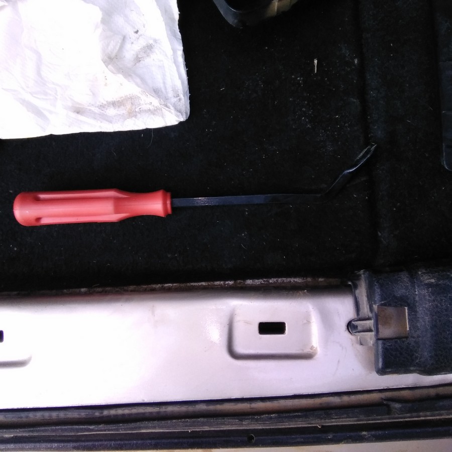

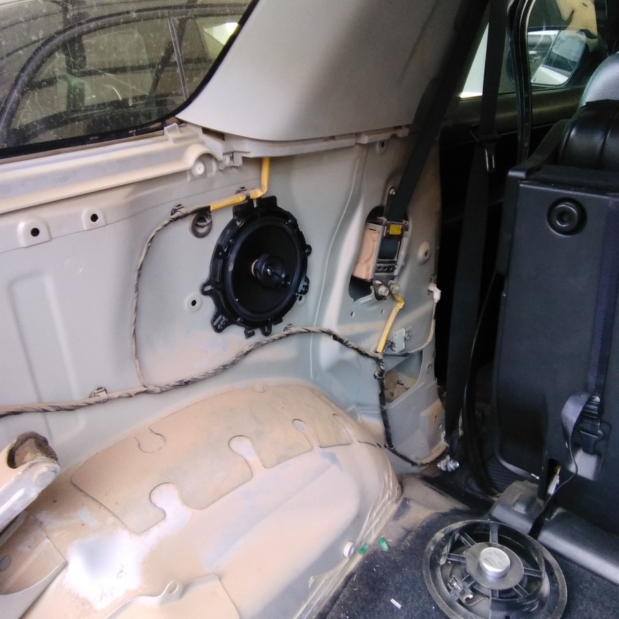

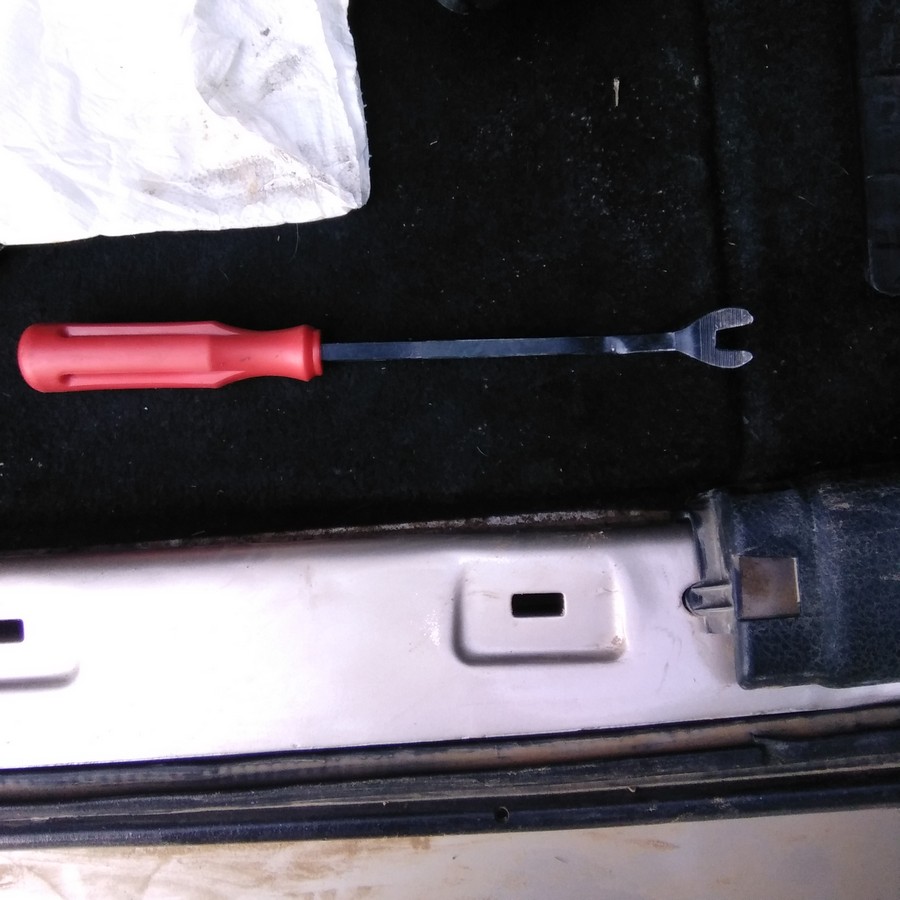

Η διεργασια γινεται ως εξης:
Πρωτα πρεπει να αφαιρεσουμε τα πλευρικα πανελ.
Ξεβιδωνουμε τις παξιμαδοβιδες απο τις ζωνες ασφαλειας.
Με ενα διχαλο,αν δεν θελουμε να ρισκαρουμε για σπασιματα στα πλαστικα,ξεκουμπωνουμε ενα ενα τα κλιπσακια.

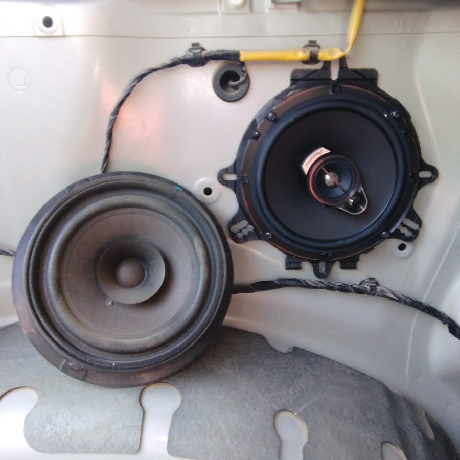

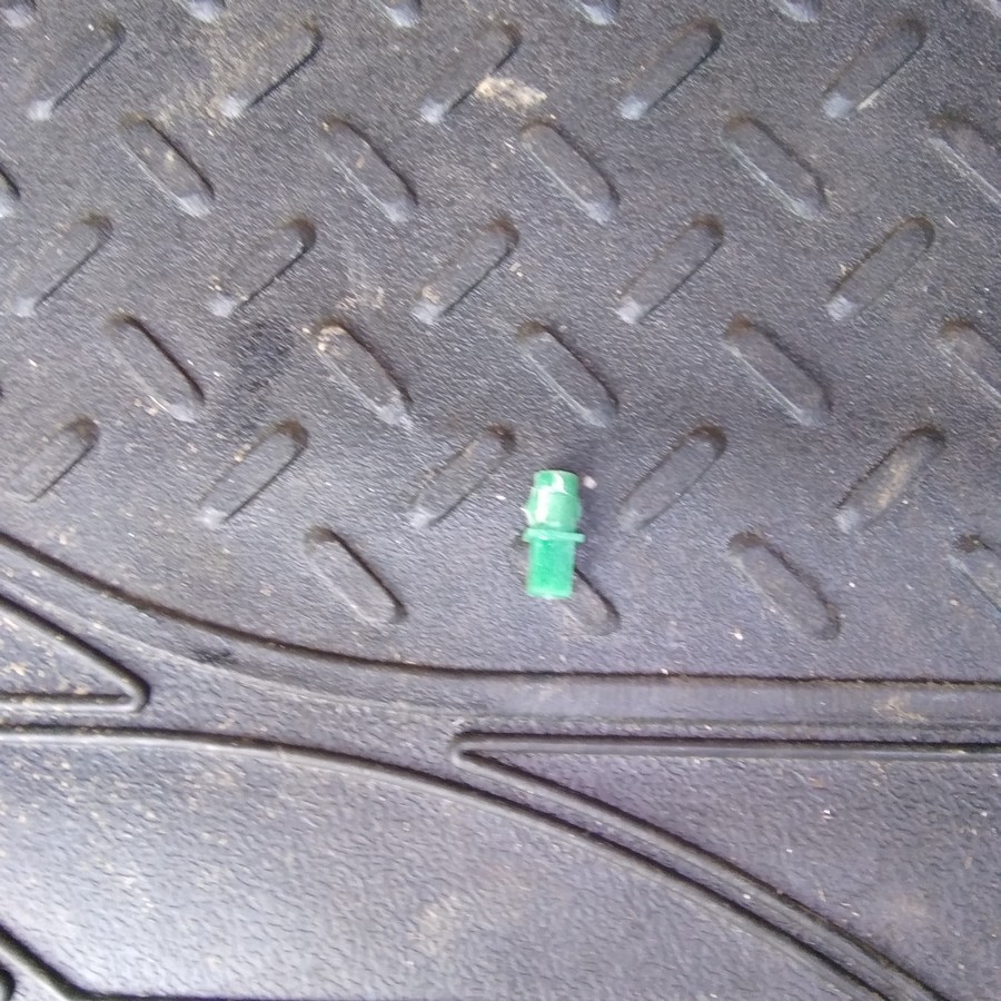

Οταν βγαλουμε το παλιο ηχειο θα δουμε 3 μικρα πρασινα πλαστικα.
Τα αφαιρουμε γιατι η καινουργια βαση πρεπει να εφαπτεται καλα στο μεταλλο για να εχουμε το μεγιστο μπασο που μπορουν να αποδωσουν τα ηχεια μας και να μην εχουμε τριγμους.

Θα χρειαστουν καινουργιες βασεις για τελειο αποτελεσμα αξιας 30 ευρω.Εγω τα γλιτωσα γιατι τα συγκεκριμενα ηχεια τις δινουνε μαζι.

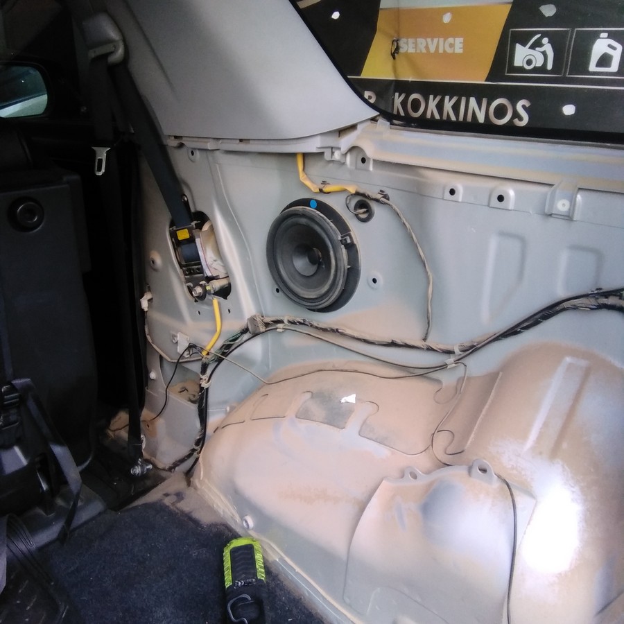

Το πριν και το μετα!

Πριν ξαναβαλουμε τα πανελ ριχνουμε και ενα καθαρισμα με βρεγμενο πανι...
Η μουσικη ειναι σε αλλο επιπεδο πλεον!
