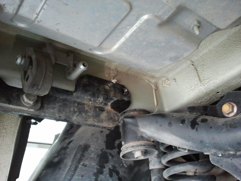

Ξηλώθηκε ο προφυλακτήρας και η επένδυση των πίσω θόλων

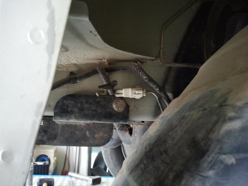

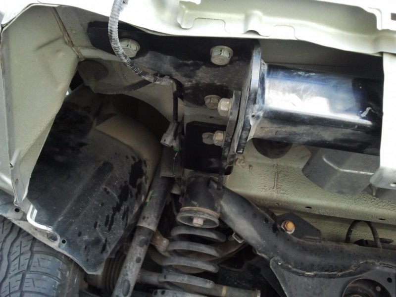

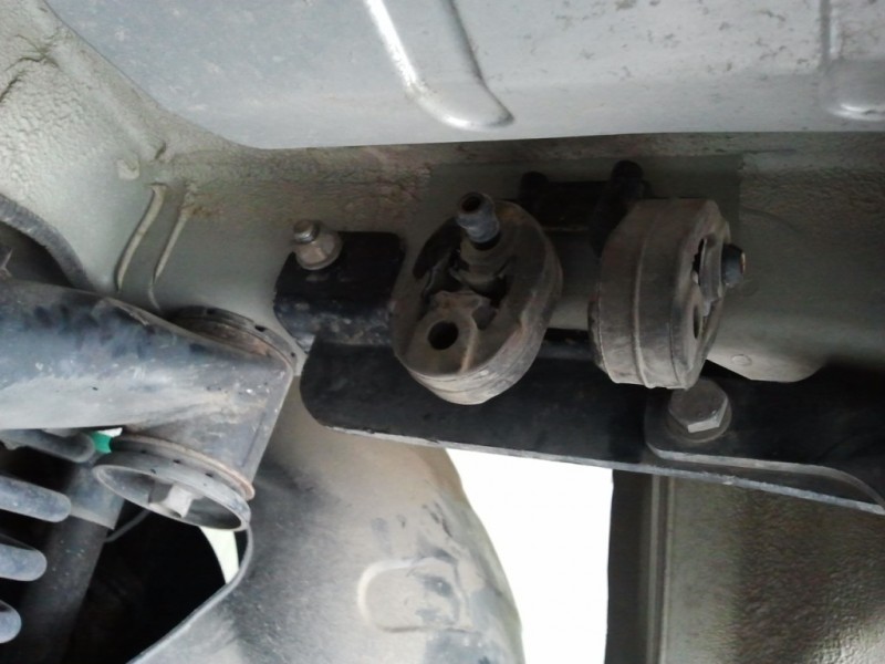

Οι τρύπες του σασί δεν ταίριαζαν στου κοτσαδόρου και αναγκαστικά ανοίξαμε νέες

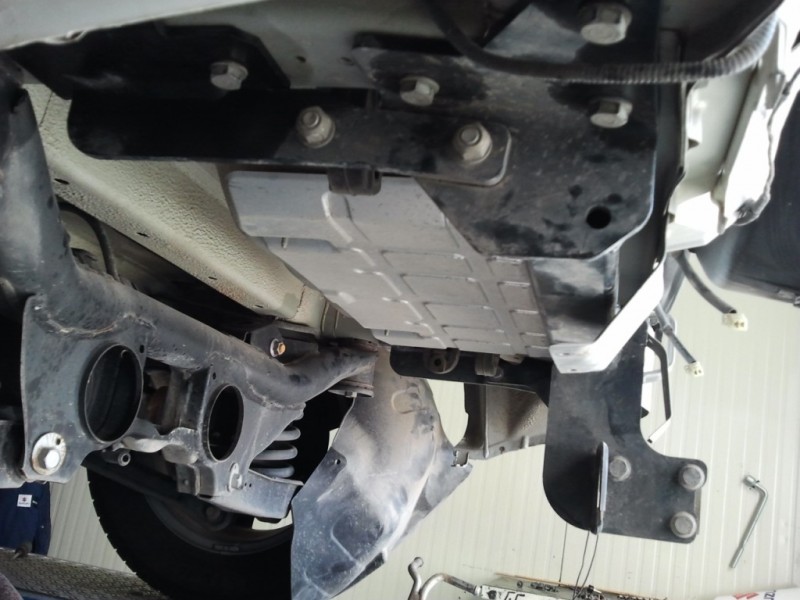

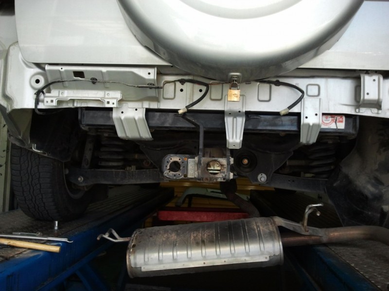

σε όλα αυτά προσθέστε το κόψιμο του προφυλακτήρα και το ξήλωμα των φαναριών για την ηλεκτρολογική σύνδεση :D :D .
Αυτό που με στεναχώρησε είναι ότι δεν ταίριαζαν οι τρύπες του σασί (μόνο οι περαστές κόντρες) και ότι δεν υπάρχει υποδομή για την ηλεκτρολογική σύνδεση . Αναρωτιέμαι το κίτ που πουλάνε που νομίζουν ότι θα το συνδέσουν . :?: :?:
