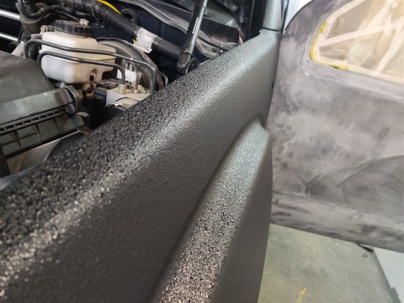

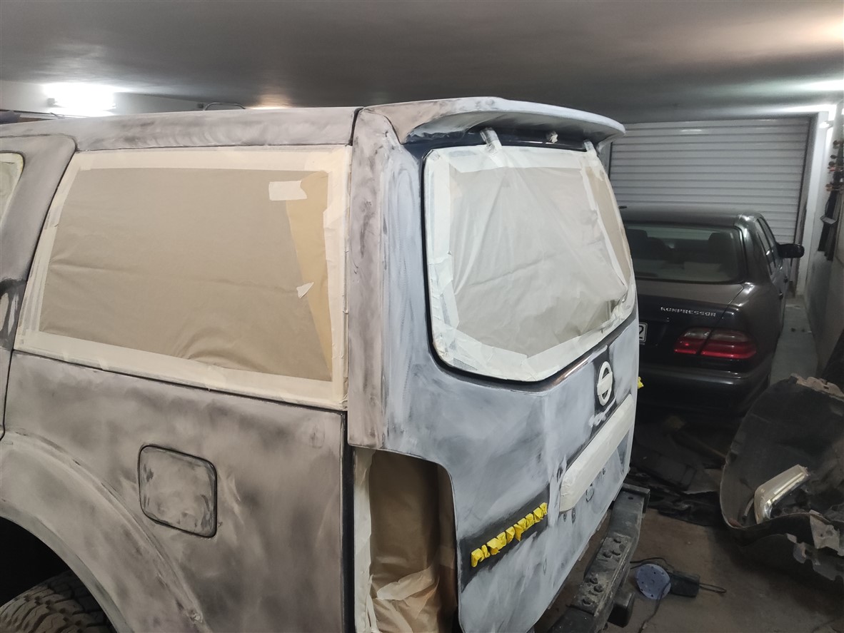

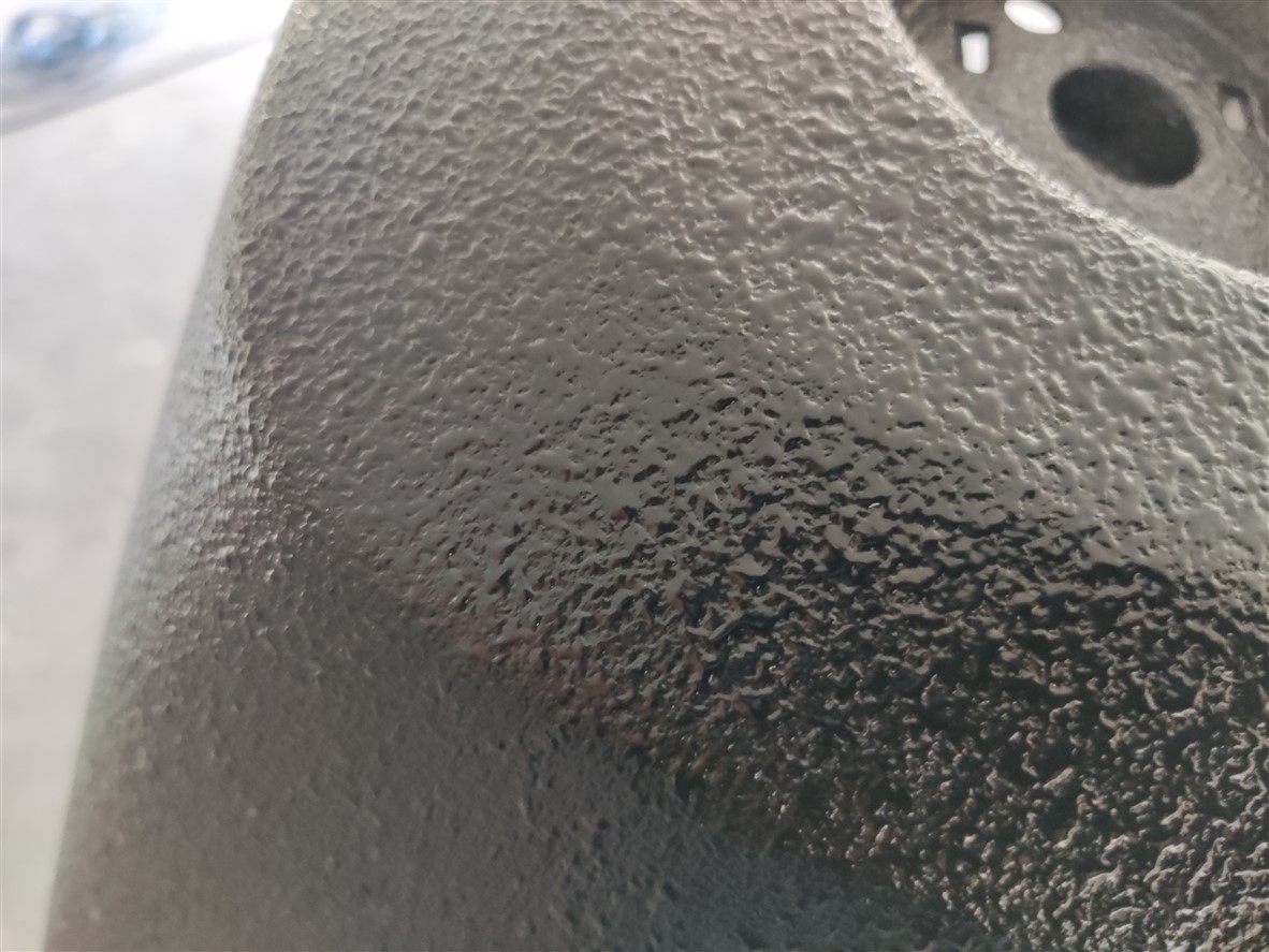

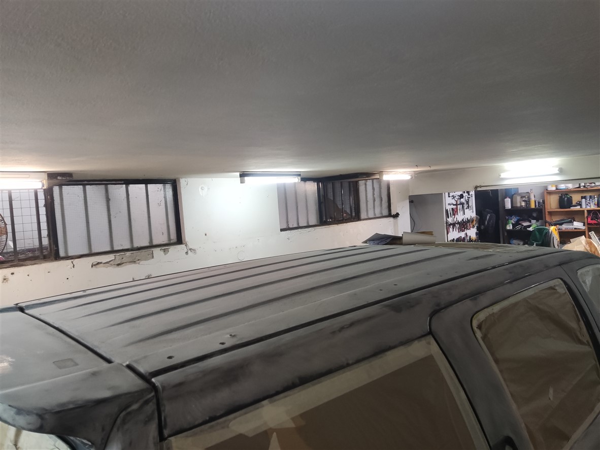

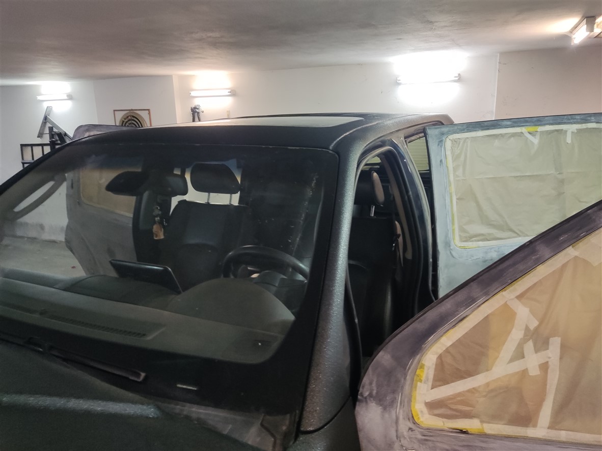

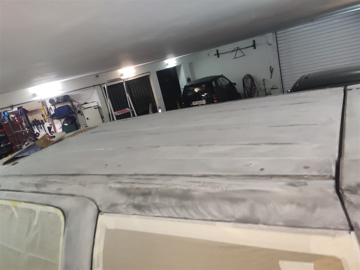

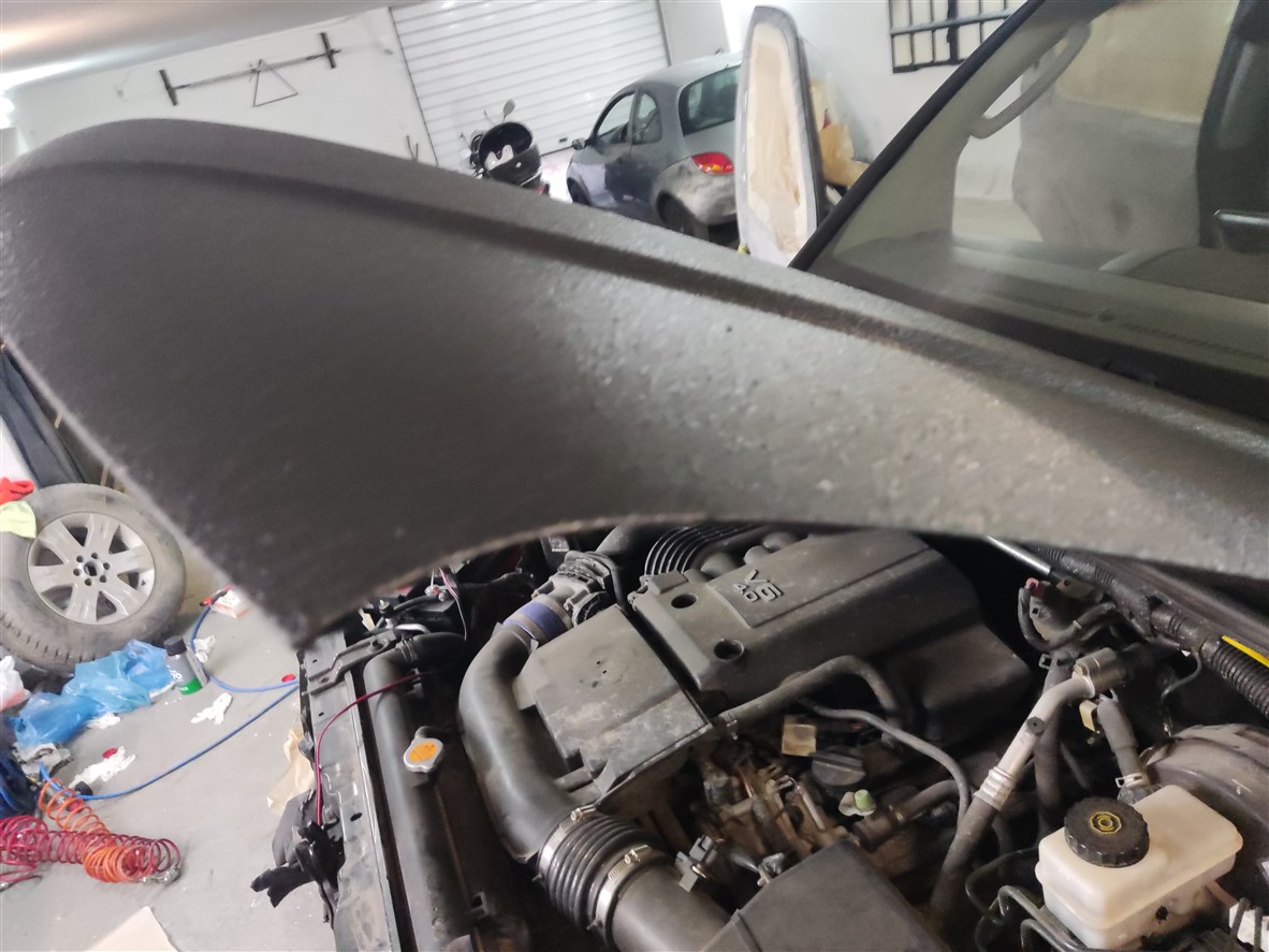

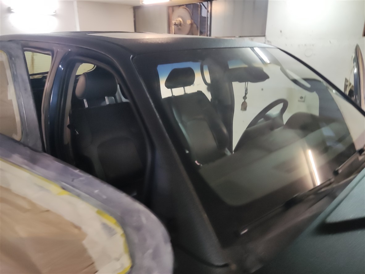

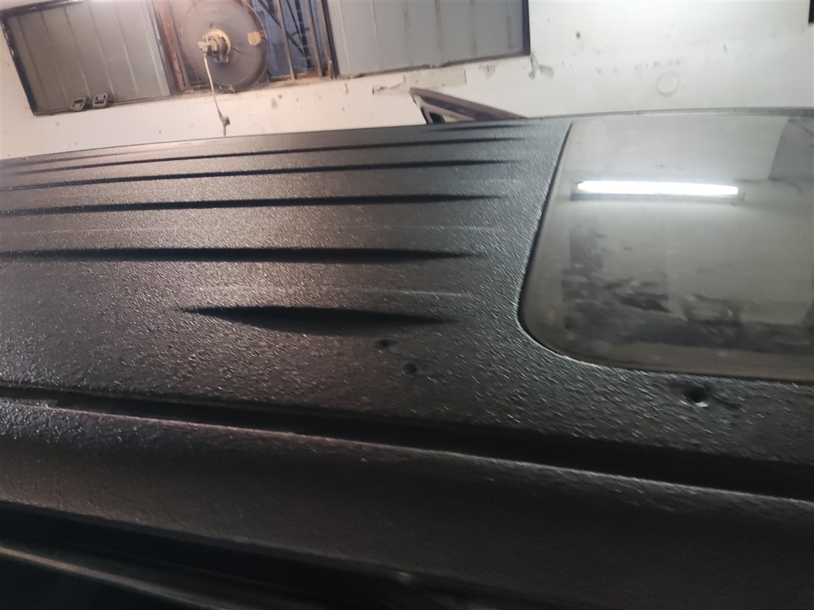

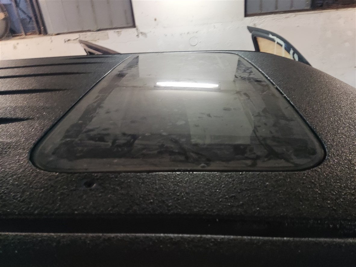

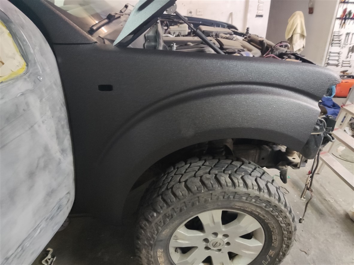

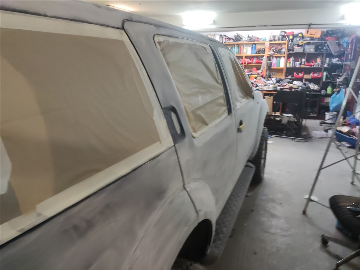

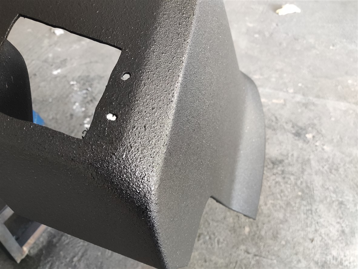

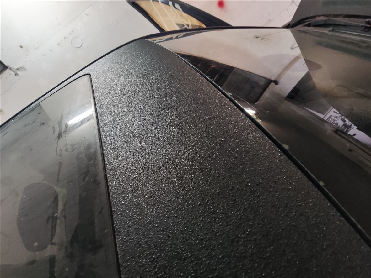

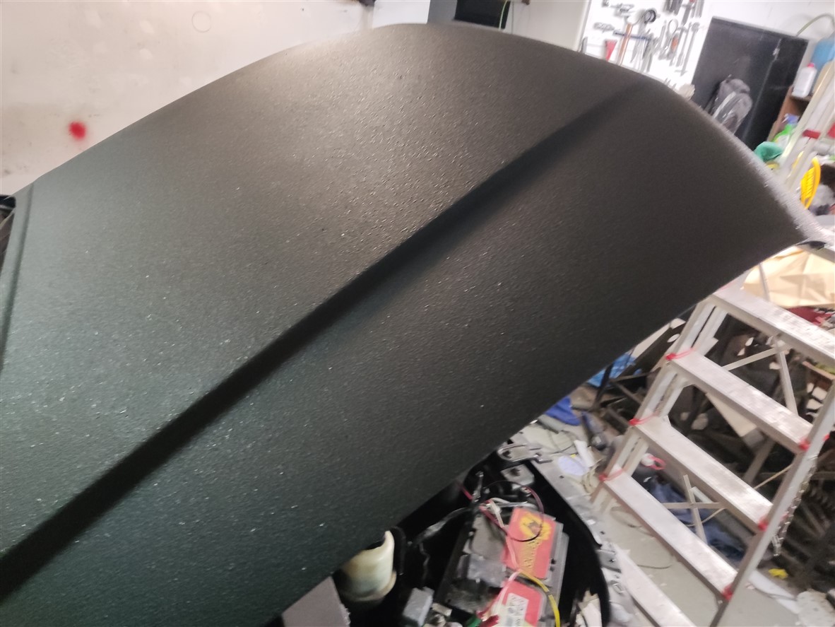

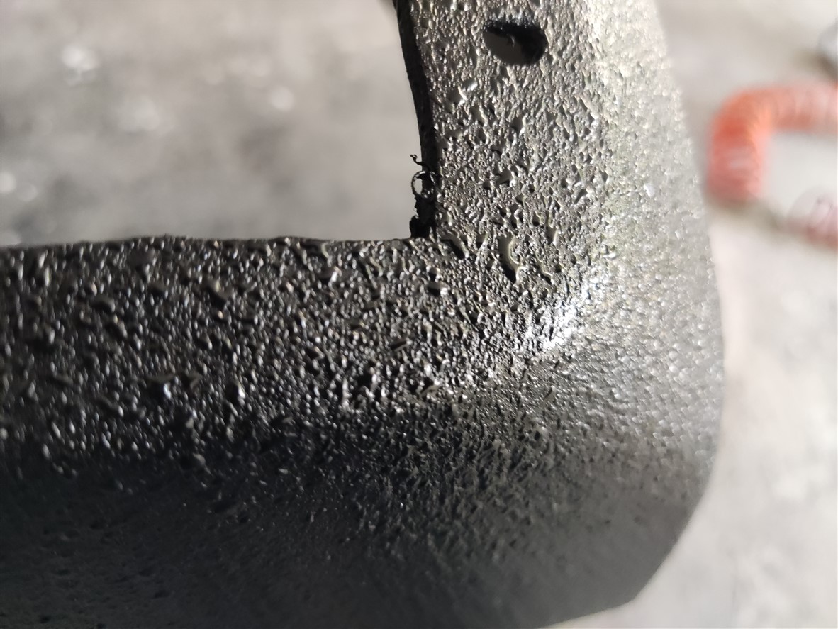

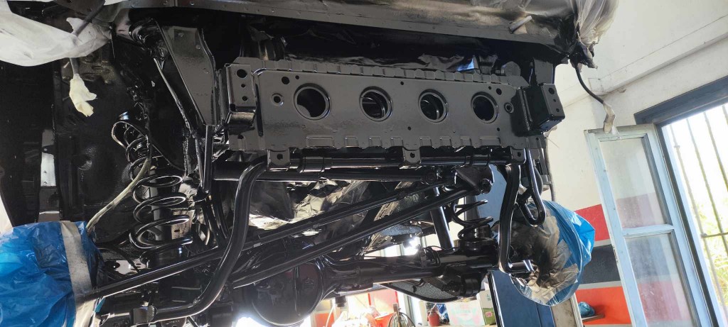

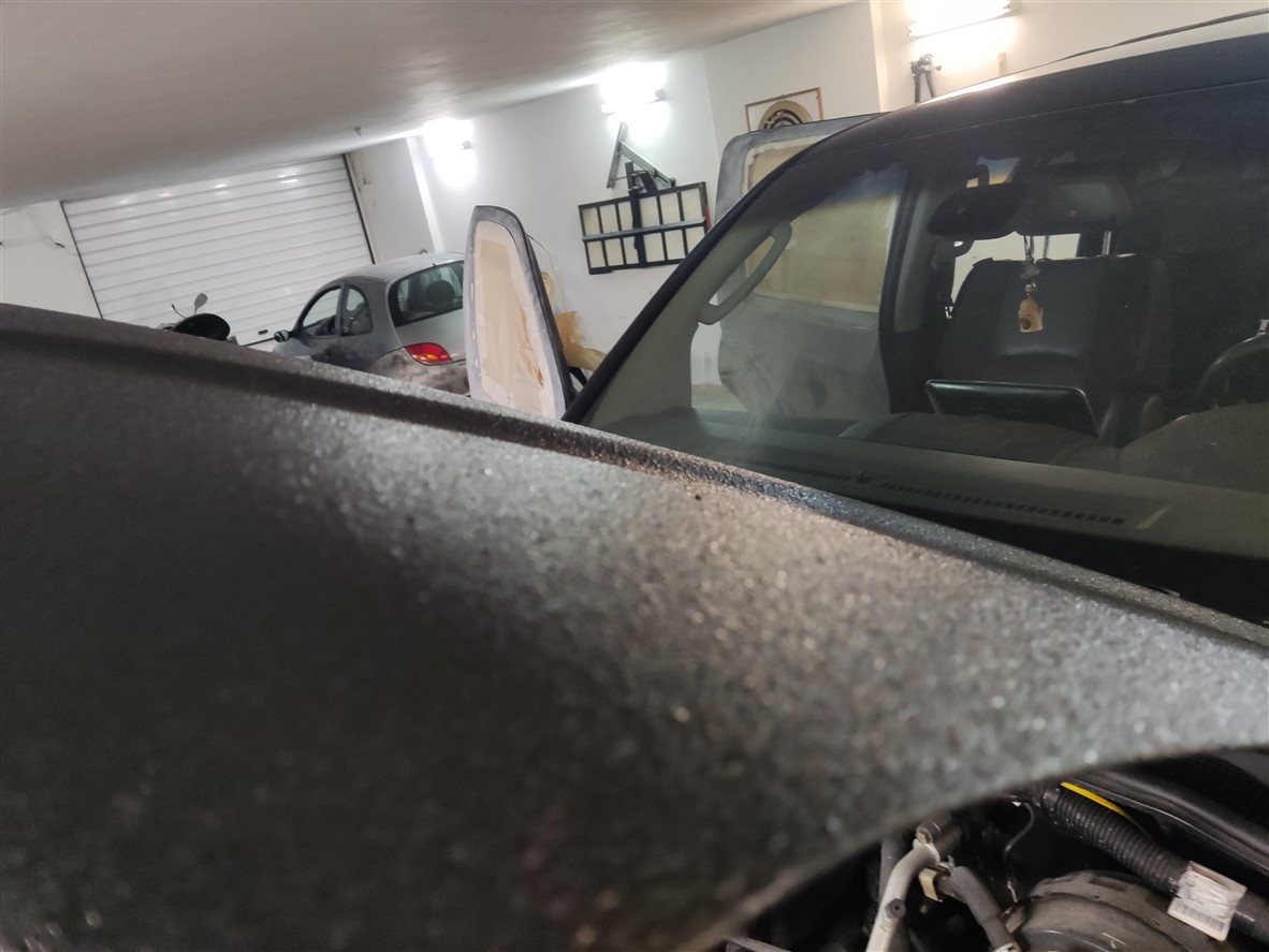

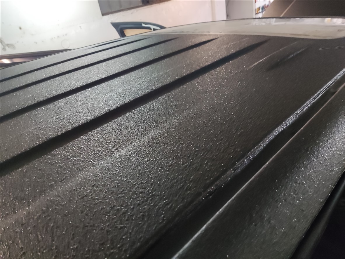

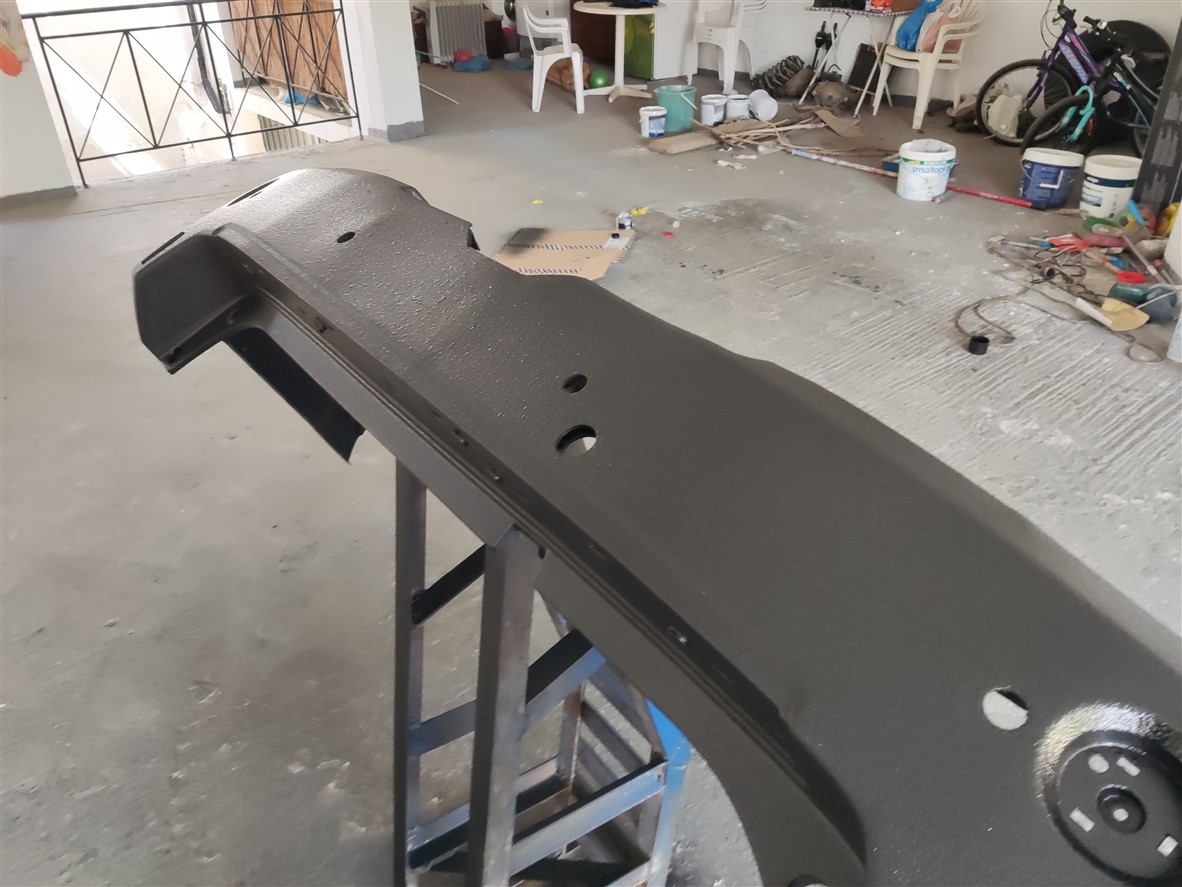

Δημοσίευσηαπό panagiotis1981 » Κυρ Οκτ 08, 2023 11:32 am

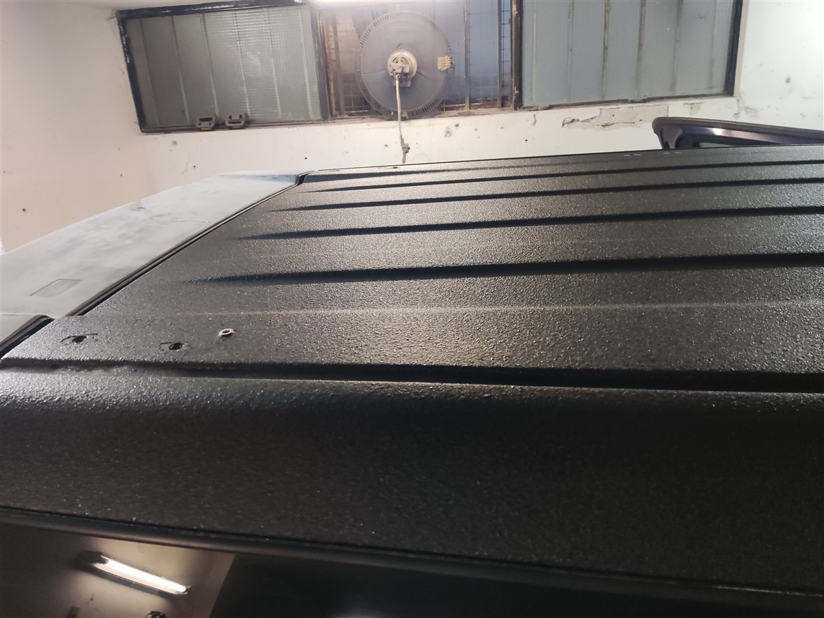

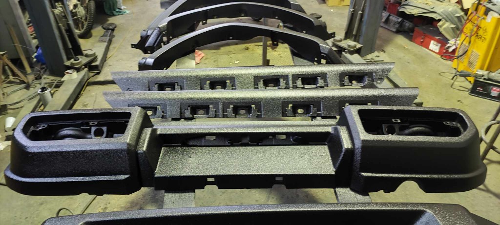

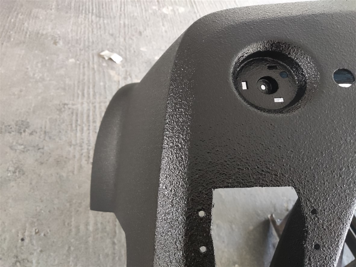

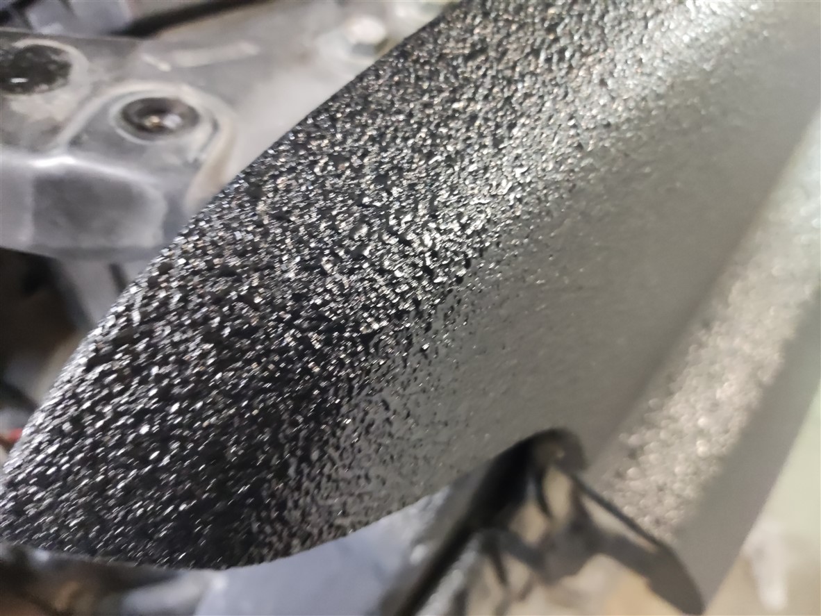

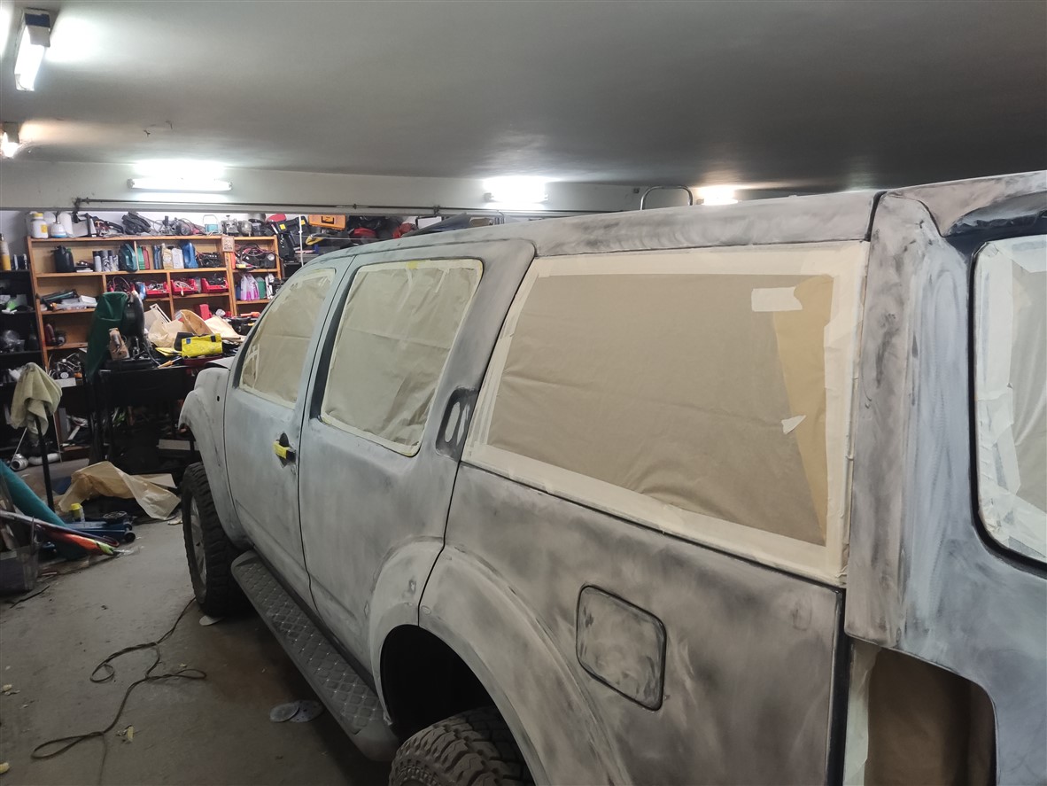

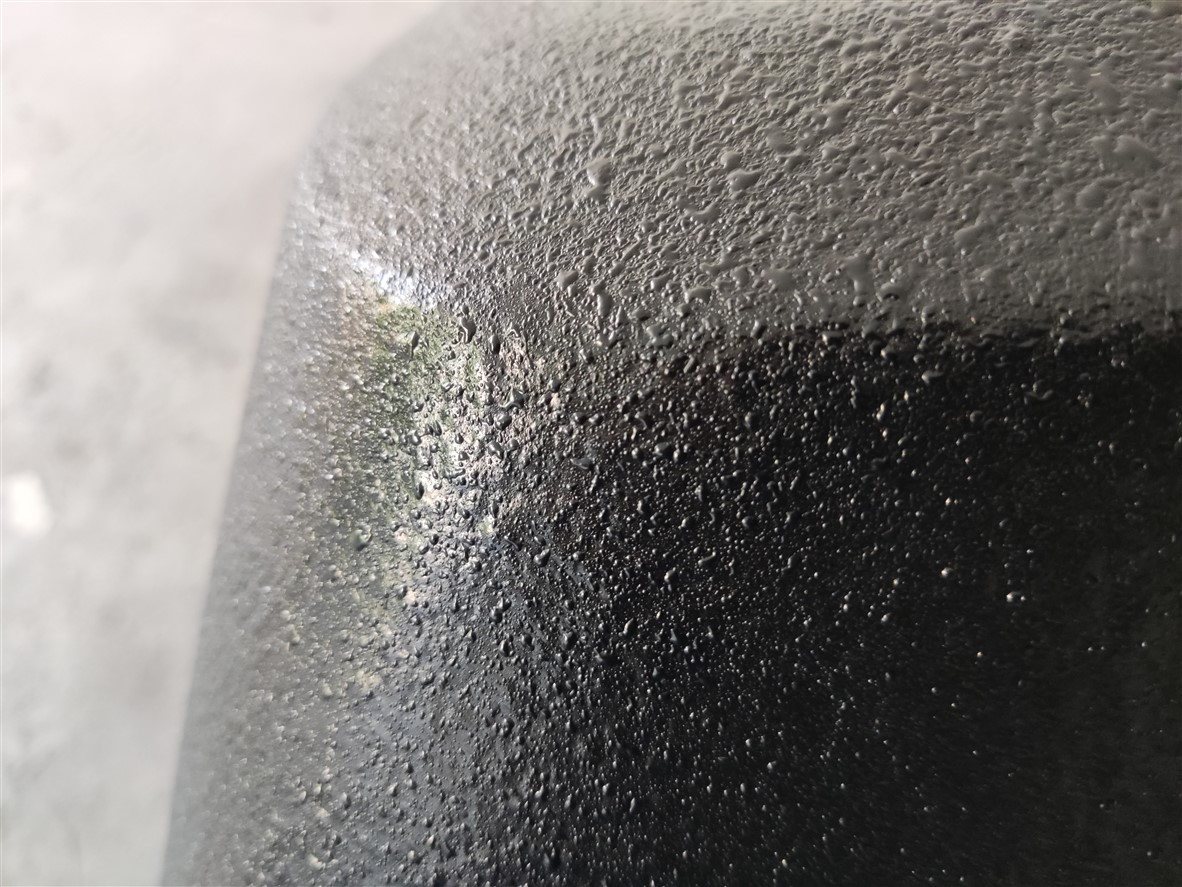

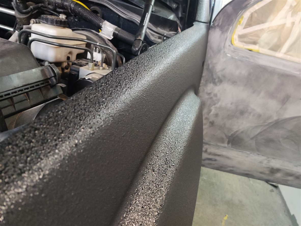

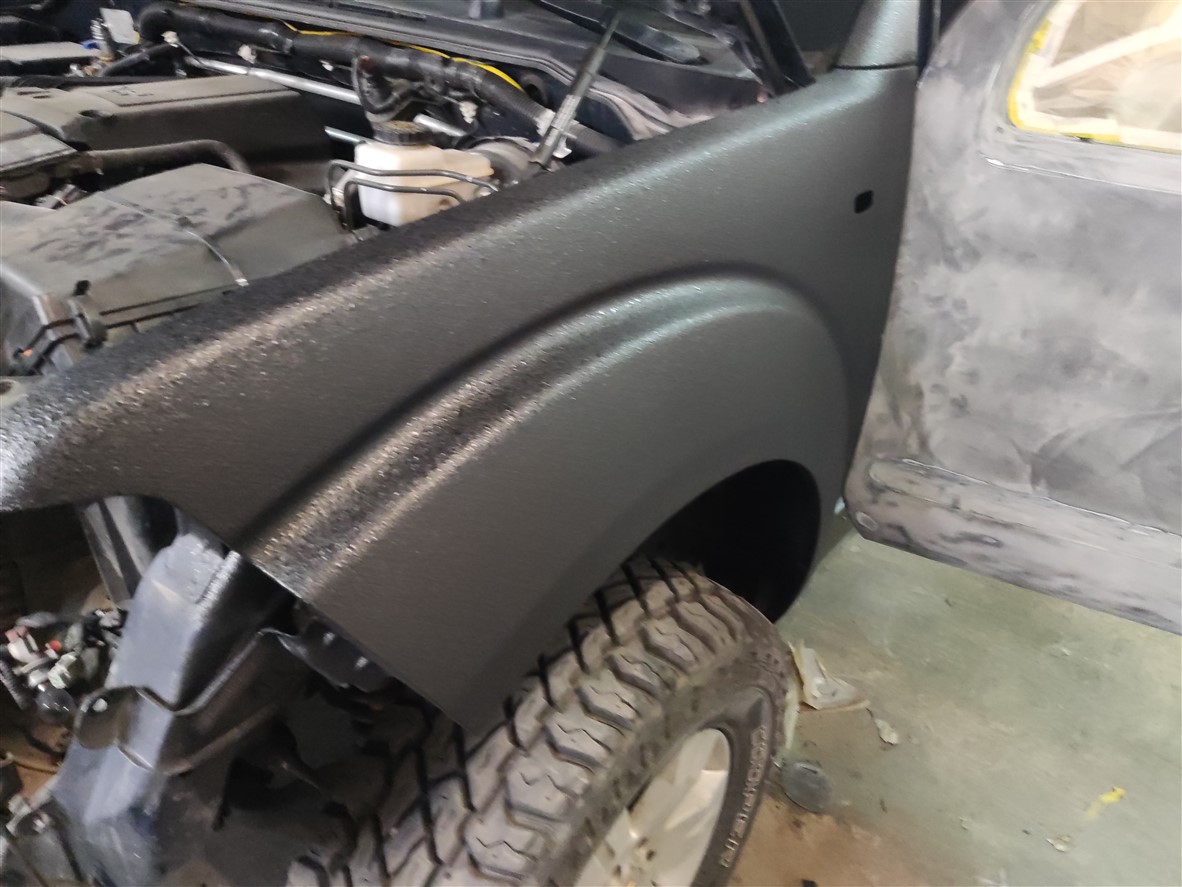

Σαν υλικο ειναι πολυ ευκολο στην τοποθετηση.
Αν το ξανα εκανα δεν θα εκανα καμια προετοιμασια στο αυτοκινητο αλλα θα το τοποθετουσα κατευθειαν πανω.
Ειναι πολυ κολλωδες στην υγρη του μορφη και νομιζω οτι ταλαιπωρηθηκα ασκοπα.
Θελει να εχεις ενα μεγαλο αεροσυμπιεστη. Εγω ειχα εναν 100 λιτρα και παλι ζοριστηκε.
Αυτο που θελει μεγαλη προσοχη ειναι να ανακατευτει καλα το μιγμα, παρα πολυ καλα, τουλαζιστον 5 λεπτα στο χερι κουνημα.
Μετα αναλογα με την υφη που θες παιζεις με την αποσταση και πιεση.
Εγω το ηθελα πολυ σαγρε οποτε το ψεκασα στα 4bar. Το πρωτο χερι πολυ κοντα και πολυ υλικο και μετα απο 20 λεπτα
απο 1 μετρο αποσταση παλι στην ιδια πιεση για να γινει σαγρε.
Μετα την εφαρμογη εχεις 30 λεπτα το πολυ 1 ωρα να βγαλεις τις ταινιες γιατι μετα πετρωνει και θελει μαχαιρι να το
χαραξεις και μετα να το βγαλεις.
Το κοστος ειναι 18 ευρω το λιτρο σε μαυρο
Αν θες υπαρχει και διαφανο που βαζεις μεσα χρωμα με 19 ευρω το λιτρο.

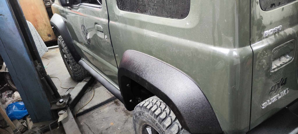

Δημοσίευσηαπό BOSS » Κυρ Οκτ 08, 2023 1:39 pm
Ωραία δουλειά πολυμήχανε γιατρε! :clap: :clap:

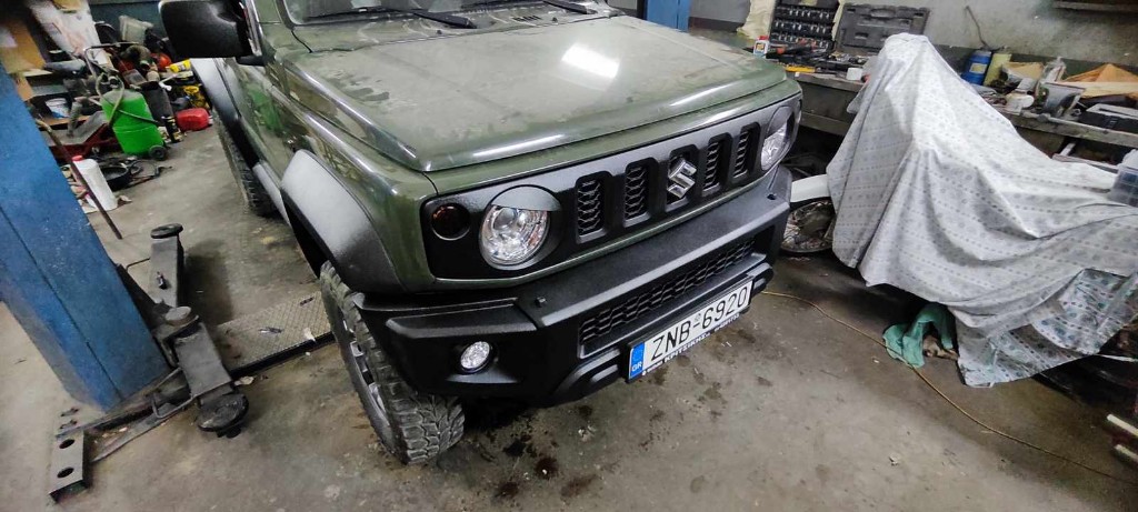

Κι εγω εκανα αναβάθμιση στο τζίμνι...πλαστικα ,σχαρα και στα βρεχάμενα :whistle:
Θεωρω οτι είναι επενδυση ειδικα στο σασί :handgestures-thumbupright: για εμας που τσαλαβουτάμε σε ποταμια και λασπεςςςς :dance:
Αλλα και για τα πλαστικά προστασία απο κλαδιά,κτλ :mrgreen:
Δείχνει και πιο όμορφο...να το πουμε κι αυτο!! :D

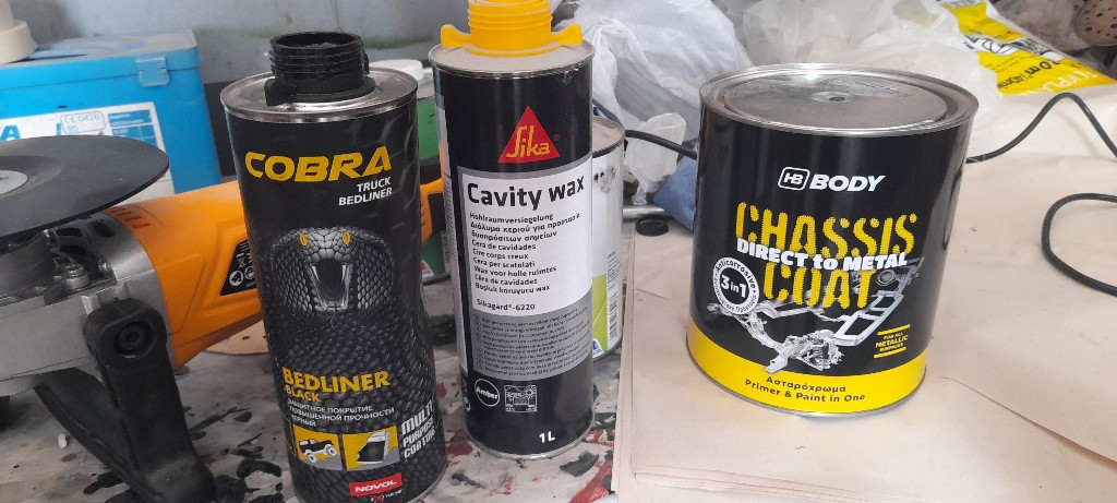

Δημοσίευσηαπό panagiotis1981 » Κυρ Οκτ 08, 2023 4:31 pm
8-9 λίτρα αλλά έκανα πολύ χοντρές στρώσεις
Και γιατί έτσι το ήθελα για πιο πολύ αντοχή
αλλά και γιατί αυτό το ψεκαζα με πιστόλι για
πίσσα!!!
Αν θες το κάνεις και με πιστόλι για ασταρι αλλά
πρέπει να προσθέσεις διαλυτικό σε συγκεκριμένες
αναλογίες και το φοβόμουν. Με πιστόλι για
ασταρι μπορείς να πετύχεις ακόμα και ματ υφή
όπως το ματ χρώμα ή το ραπ με βινύλιο.
