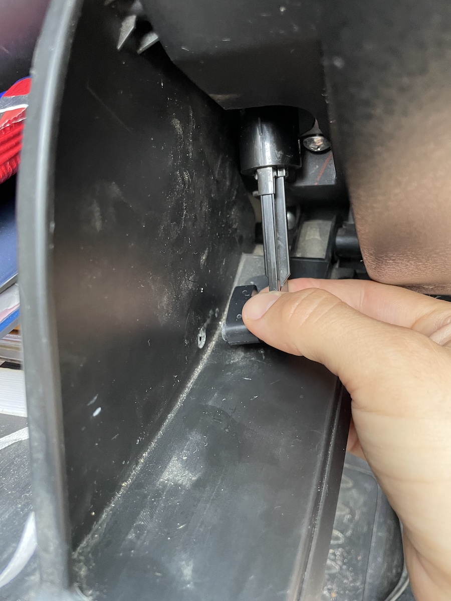

καλησπέρα καλησπέρα..
σήμερα μου έσπασε το πλαστικό στο οποίο κουμπώνει το αμορτισερακι στο ντουλαπάκι του συνοδηγού.
επειδή ειναι πάνω στο ντουλαπάκι και δεν υπάρχει περίπτωση να ασχοληθώ με καινούριο και για να μην κοπανάει το ντουλαπάκι χωρίς απόσβεση, έχετε καμμία ιδέα για καμμία πατέντα;
το πιο απλό είναι καμμία πολύ δυνατή κόλλα, οκ...
κάτι άλλο σκέφτεστε;;

Δημοσίευσηαπό iliasgv » Πέμ Μάιος 26, 2022 9:15 pm
theo_ts έγραψε:Εχω την εντύπωση οτι το έχω...
Το πρόβλημα ειναι οτι αν το έχω, το έχω στη Αθήνα (και προφανώς δεν ειναι Αθηνα :mrgreen: ) ....οταν ανεβω σε κανα 2 εβδομαδες θα κοιταξω....και αν ειναι έρχεσαι και το παίρνεις ;-) (free φυσικά)
τώρα μόλις επισύναψα και την φωτογραφία...
μου έχει σπάσει πάνω στο πλαστικό απ το ντουλαπάκι....

Εγω πρεπει εχω το αμορτισερακι...οποτε δεν σου κανει γιατι το εχεις.
Στο σπασμενο μπορεις να βαλεις μια ισχυρή κόλλα 2 συστατικών και πιστεύω θα εισαι οκ

Επειδή έιχα πάθει το ίδιο όταν είχα το δικό μου, είχα περάσει μια μικρή βιδούλα με παξιμαδακι και έγινε αθάνατο. Για ενίσχυση βάζεις και λίγο κόλλα. Μόνη της η κόλλα δεν είμαι σίγουρος αν θα αντέξει γιατί τραβάει αρκετό ζόρι.

grvitara έγραψε:Επειδή έιχα πάθει το ίδιο όταν είχα το δικό μου, είχα περάσει μια μικρή βιδούλα με παξιμαδακι και έγινε αθάνατο. Για ενίσχυση βάζεις και λίγο κόλλα. Μόνη της η κόλλα δεν είμαι σίγουρος αν θα αντέξει γιατί τραβάει αρκετό ζόρι.
τρύπησες στην εσωτερική πλευρά στπ ντουλαπάκι για να περάσεις το παξιμάδι?
Νμζ αυτη η λυση θα το κανει βραχο :clap:
