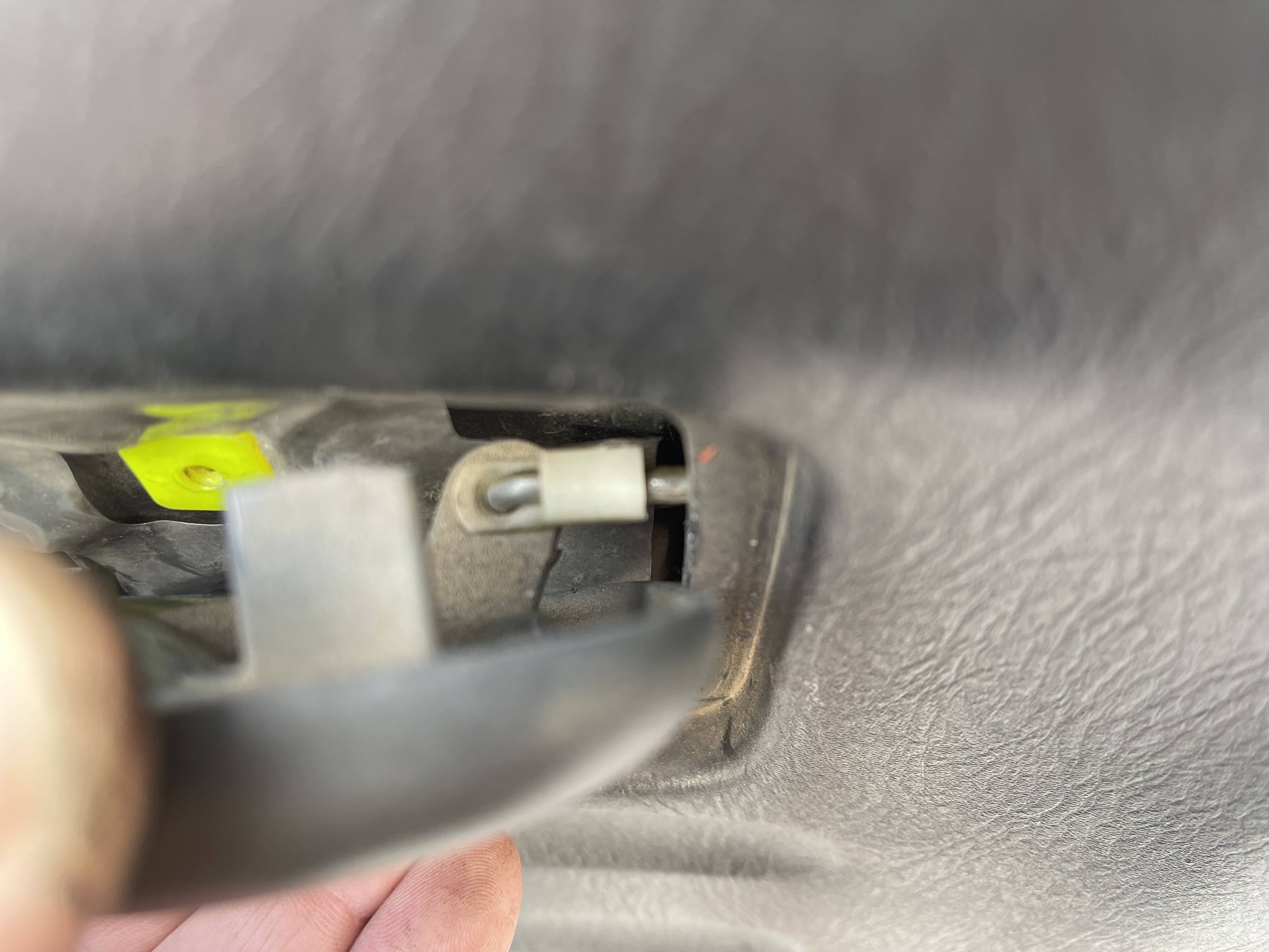

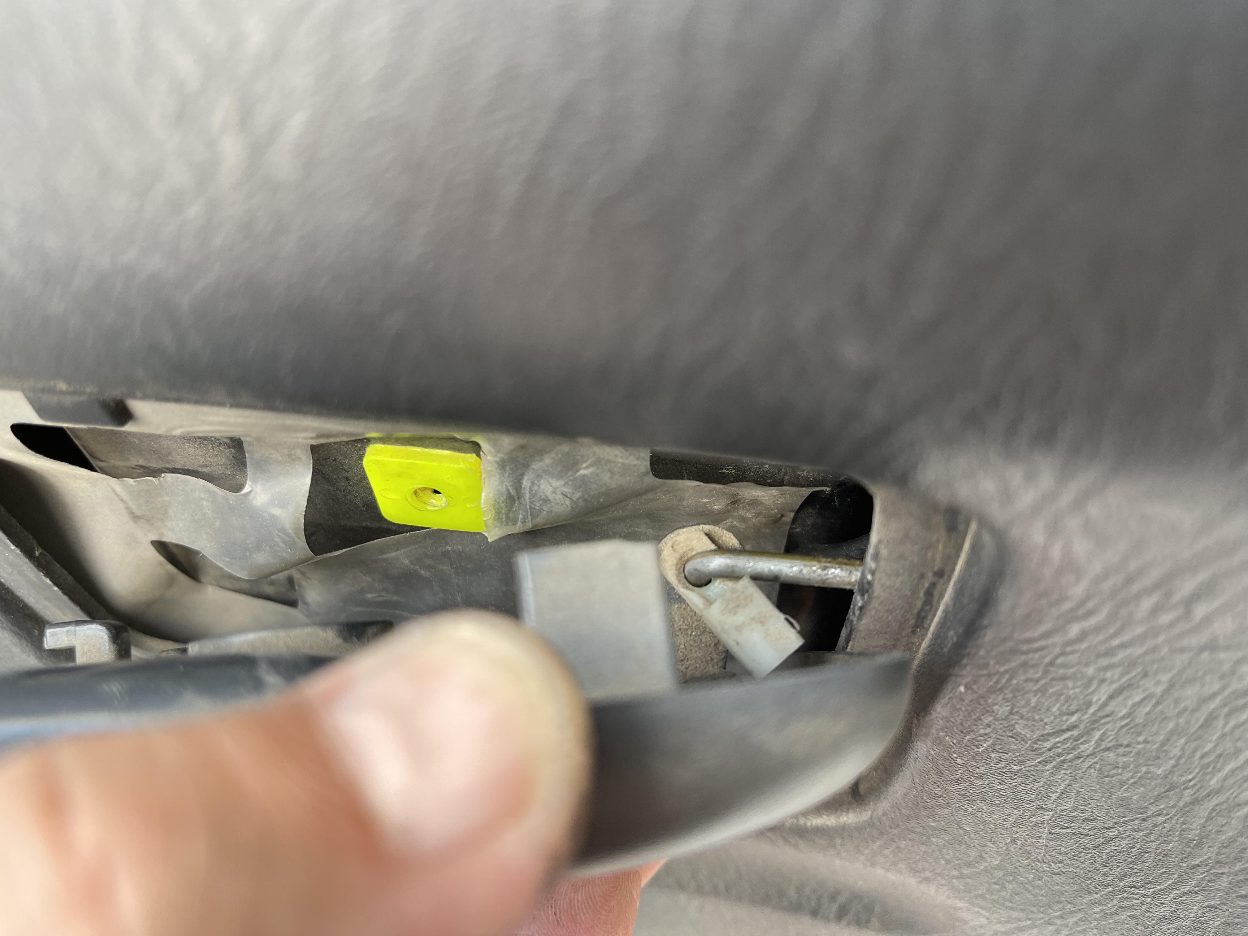

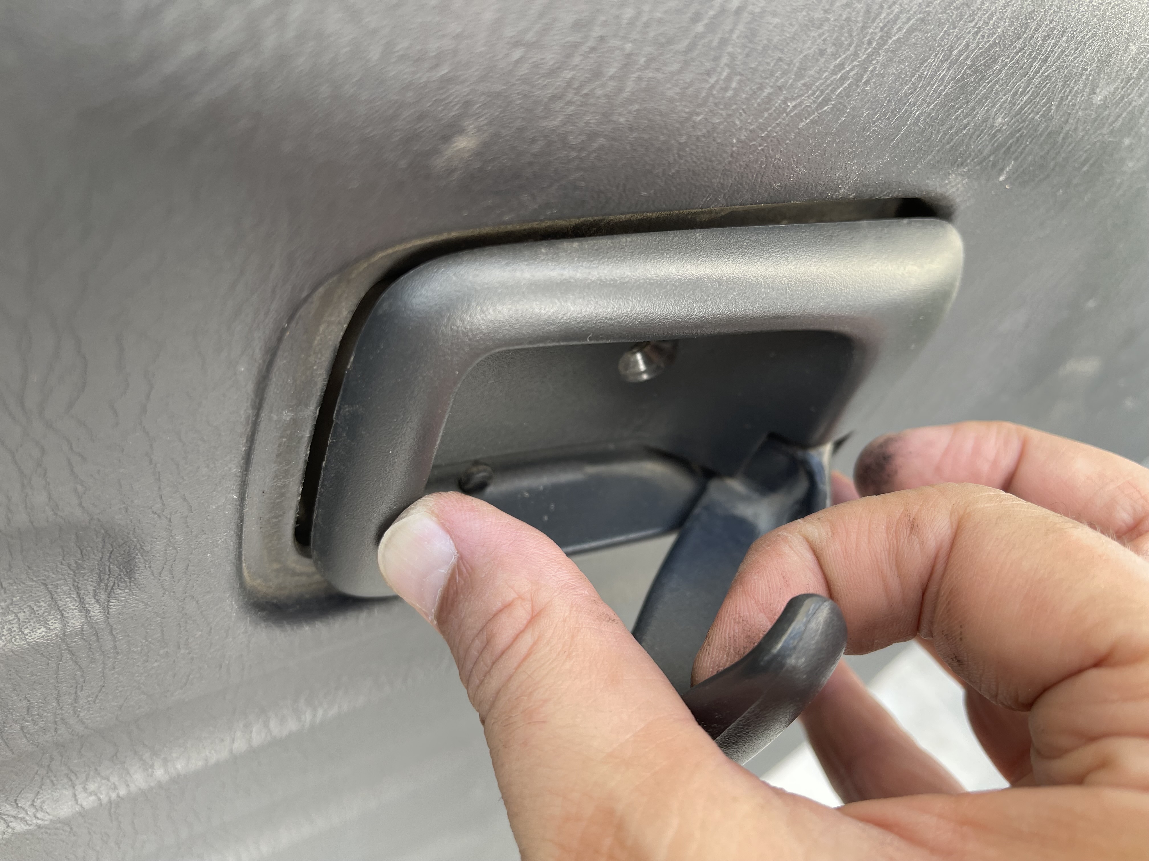

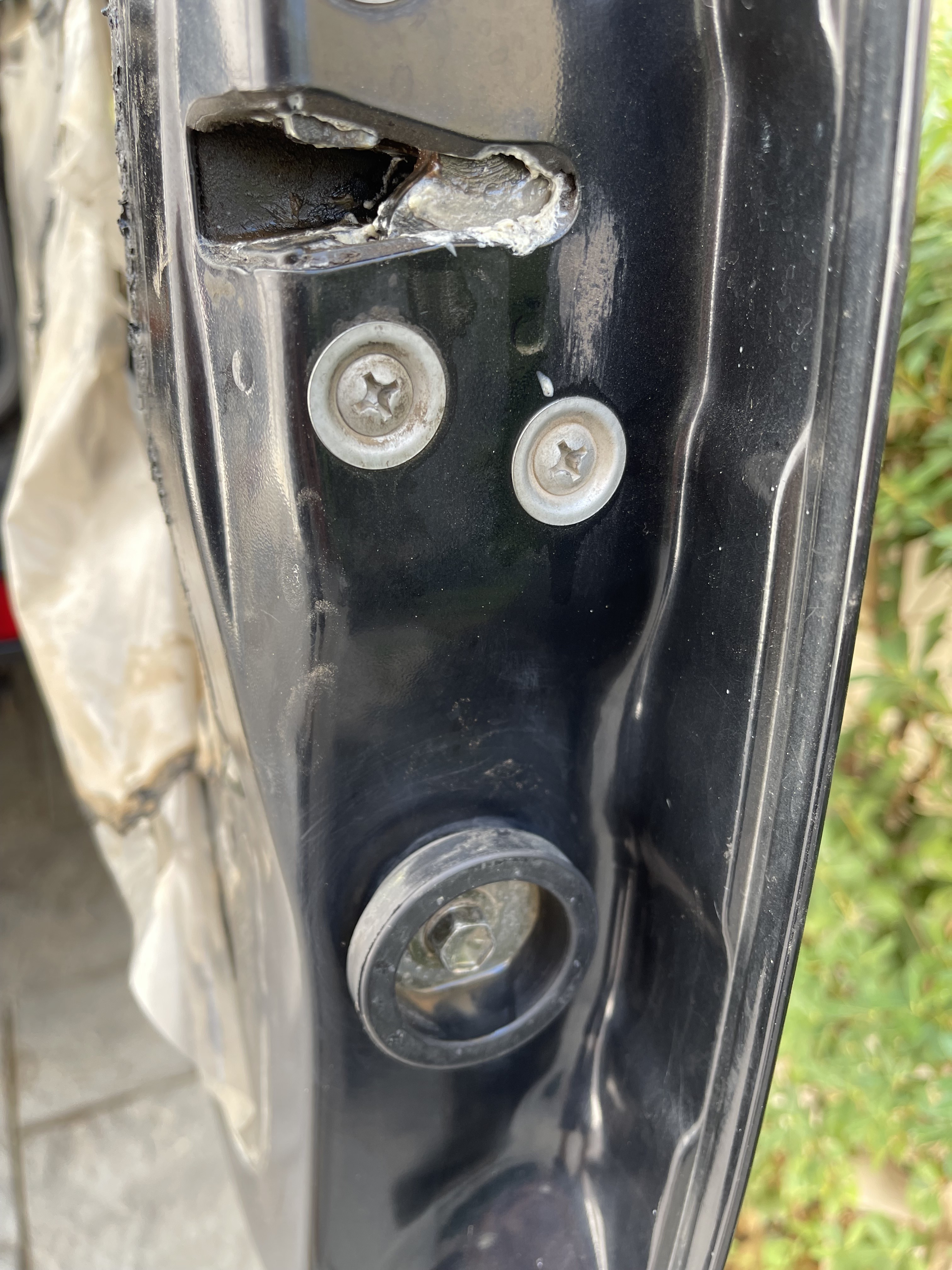

Ξεβιδώνετε το χερούλι και κρατώντας το ανοικτό, το "σέρνετε" προς τα δεξιά και προς τα έξω

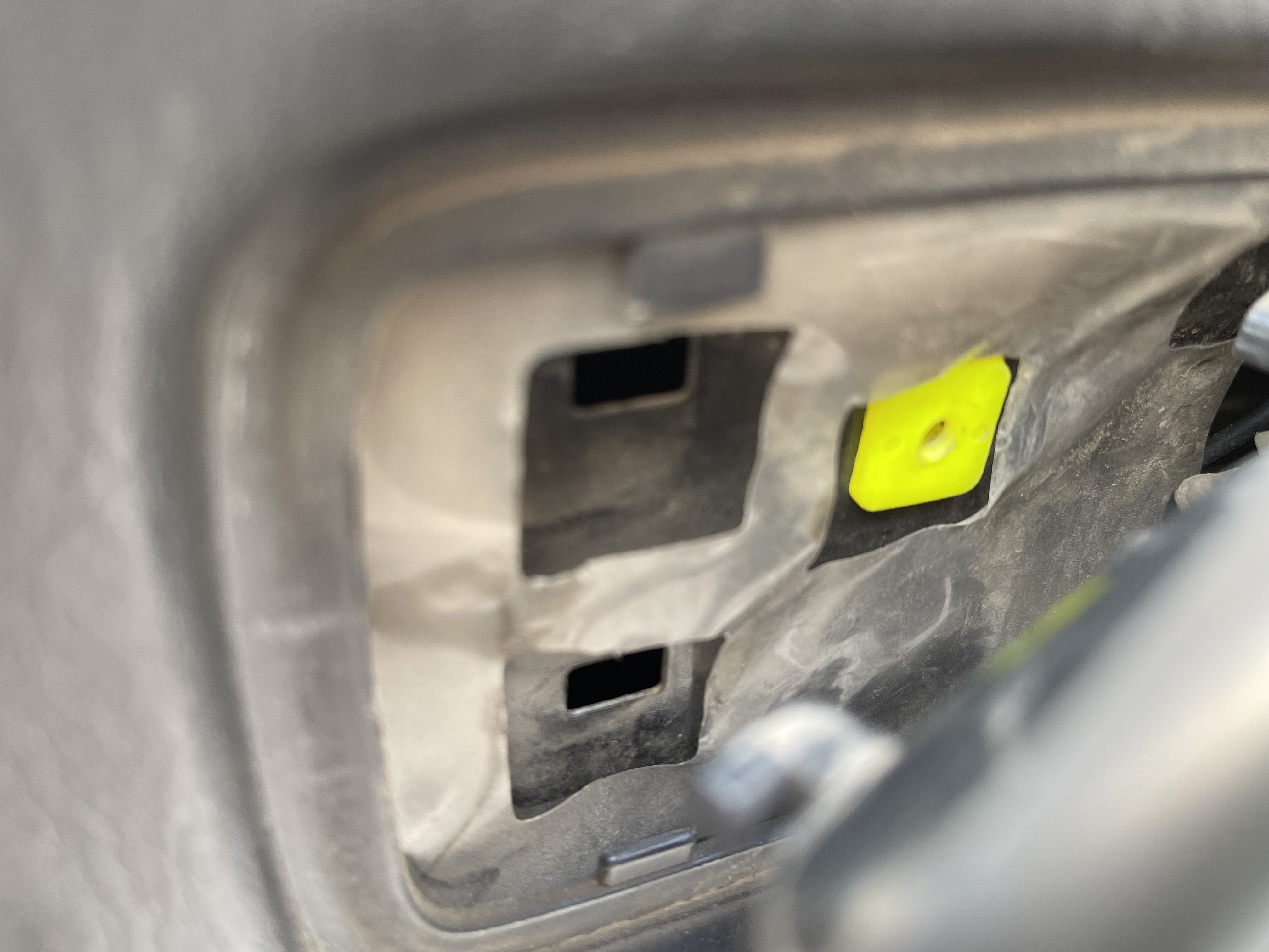

Δείτε τη άσπρη πλαστική ασφάλεια που κρατάει την ντίζα

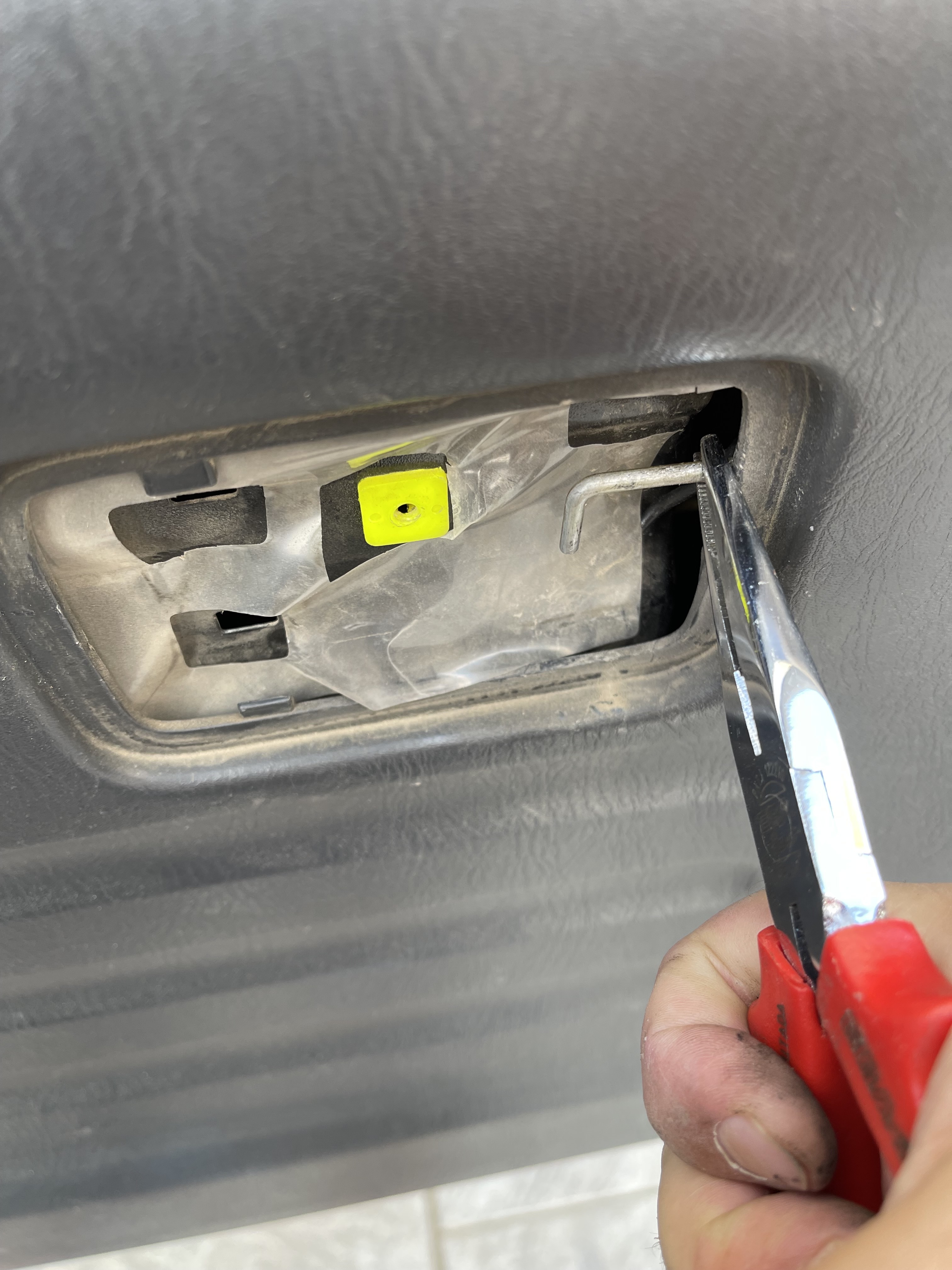

Την ξεκουμπώνετε σπρώχνοντάς την με ένα ίσιο κατσαβίδι από μέσα προς τα έξω
Χρησιμοποιείστε μυτοτσίμπιδο...

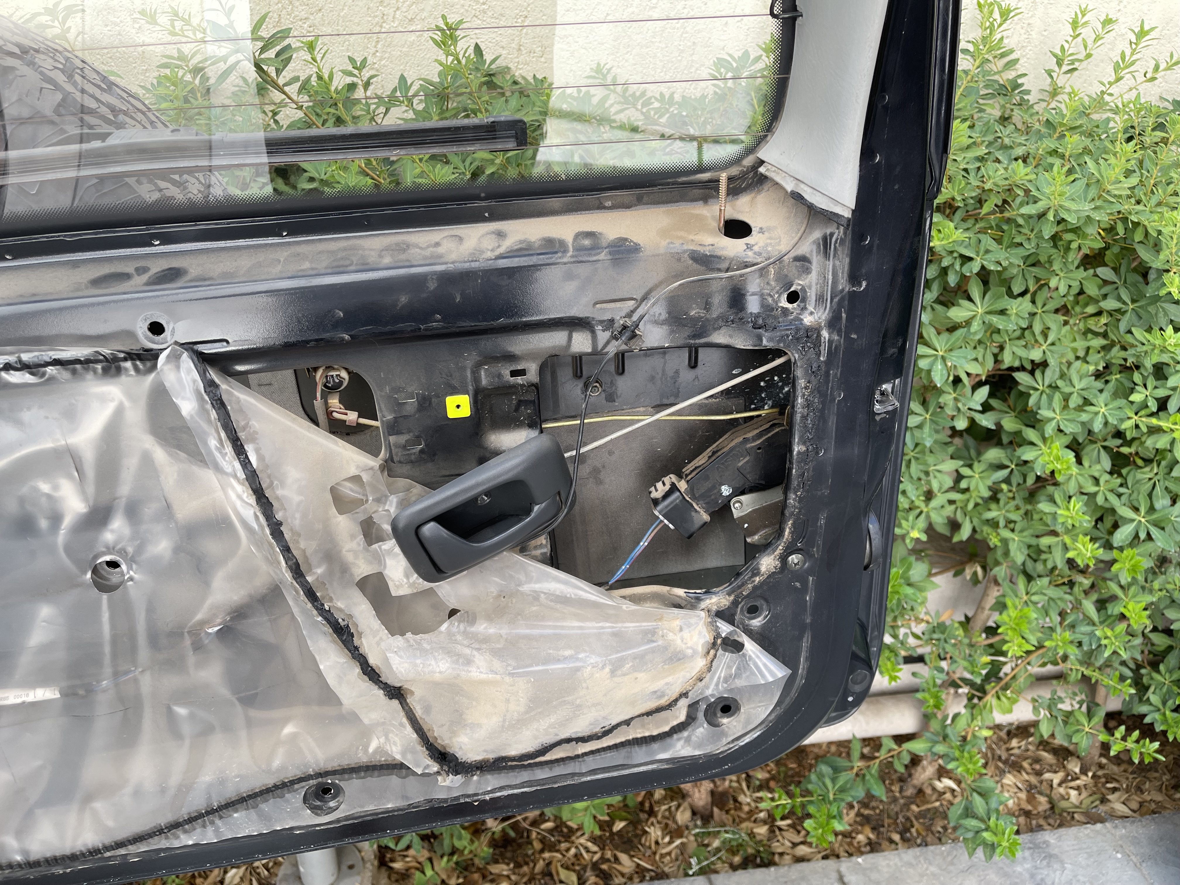

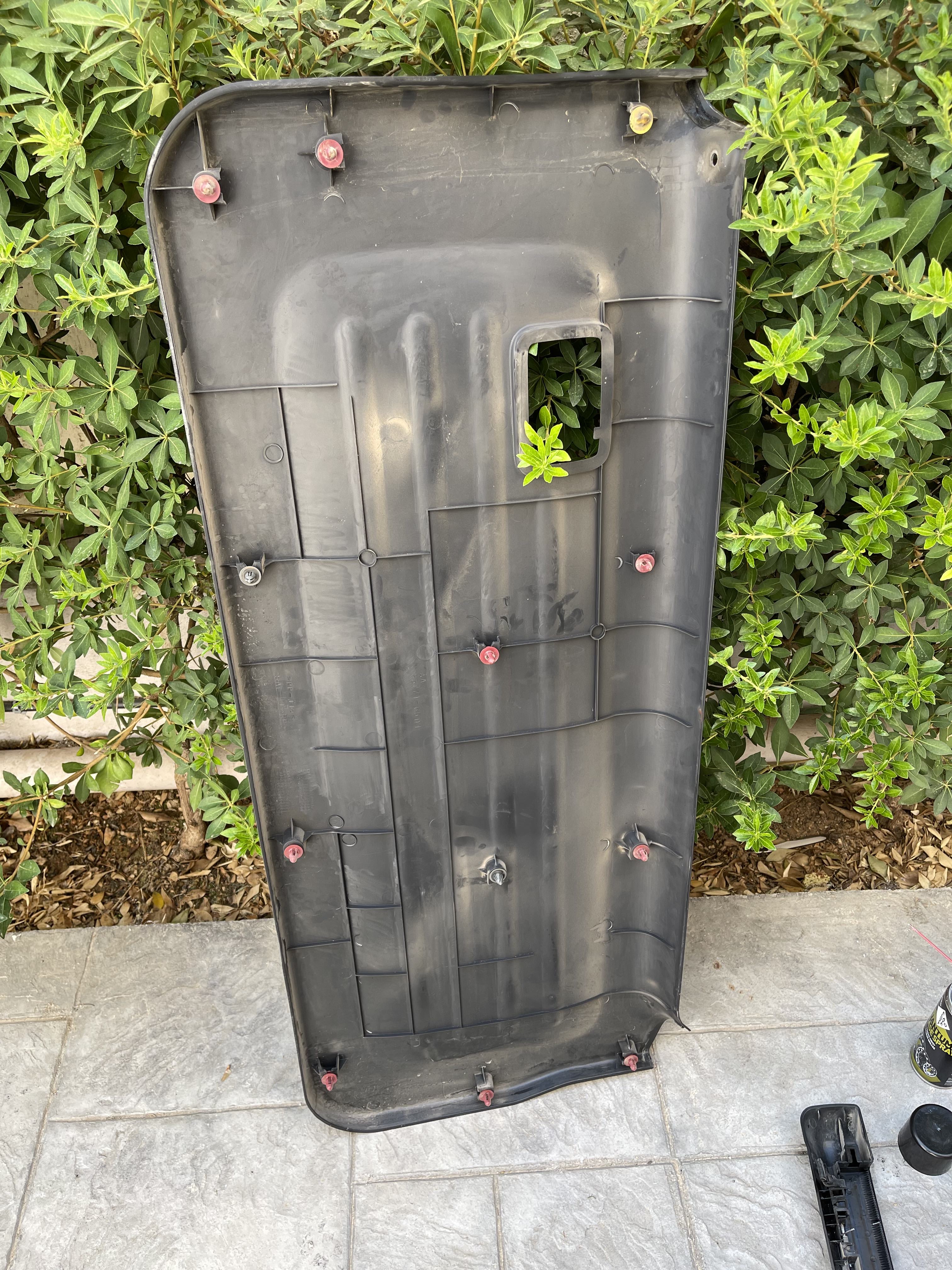

Αφού ξεβιδώσετε το πλαστικό άγκριστρο της ασφάλειας, ξεκουμπώνετε το πλαστικό κάλυμμα, βάζοντας τα δάχτυλά σας εσωτερικά και τα "σέρνετε" περιμετρικά για να ξεκουμπώνουν τα περιμετρικά πιαστράκια. Τα εσωτερικά θα ξεκουμπώσουν τελευταία, όταν τραβήξετε προς τα έξω όλο το πλαστικό

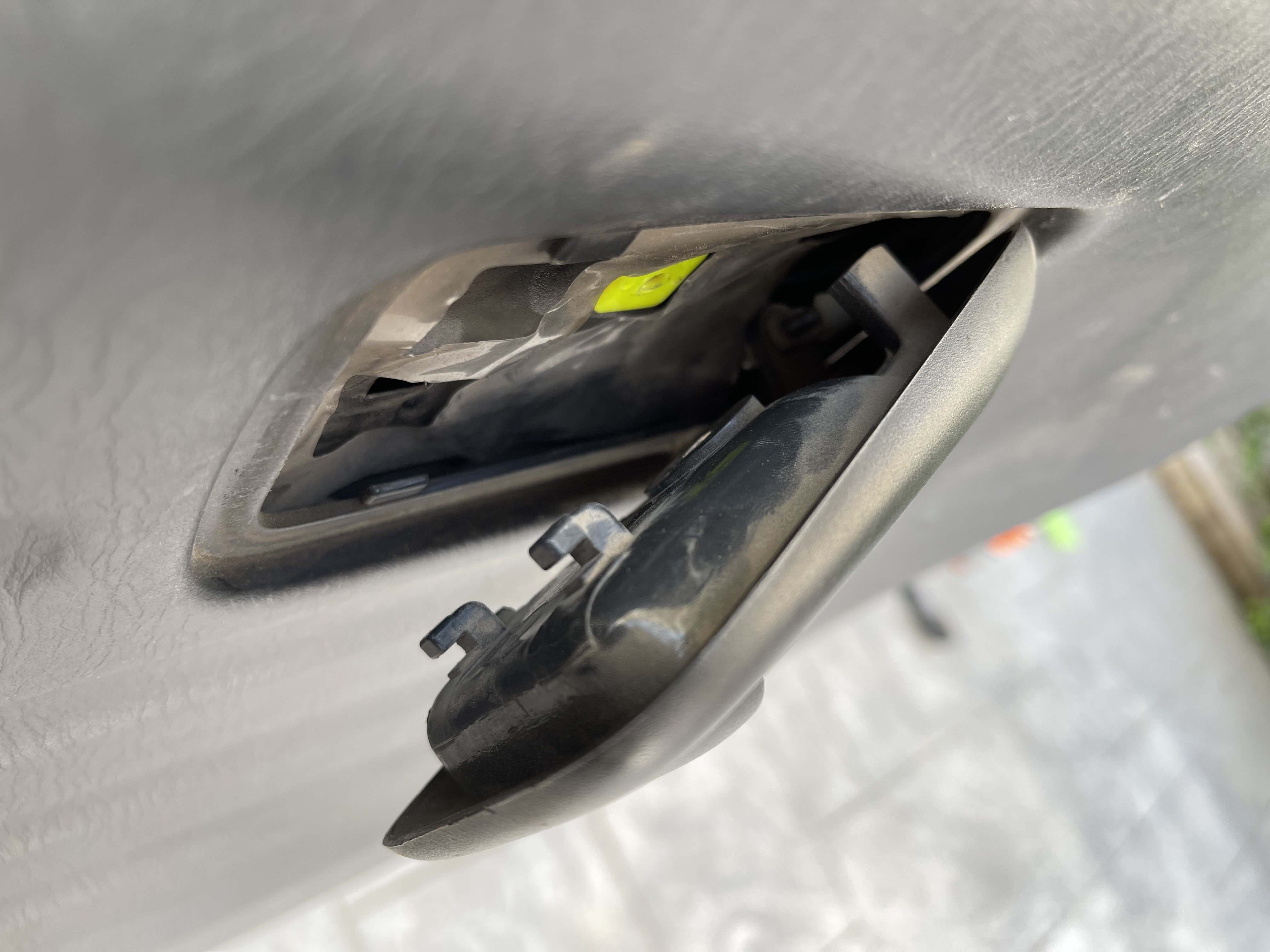

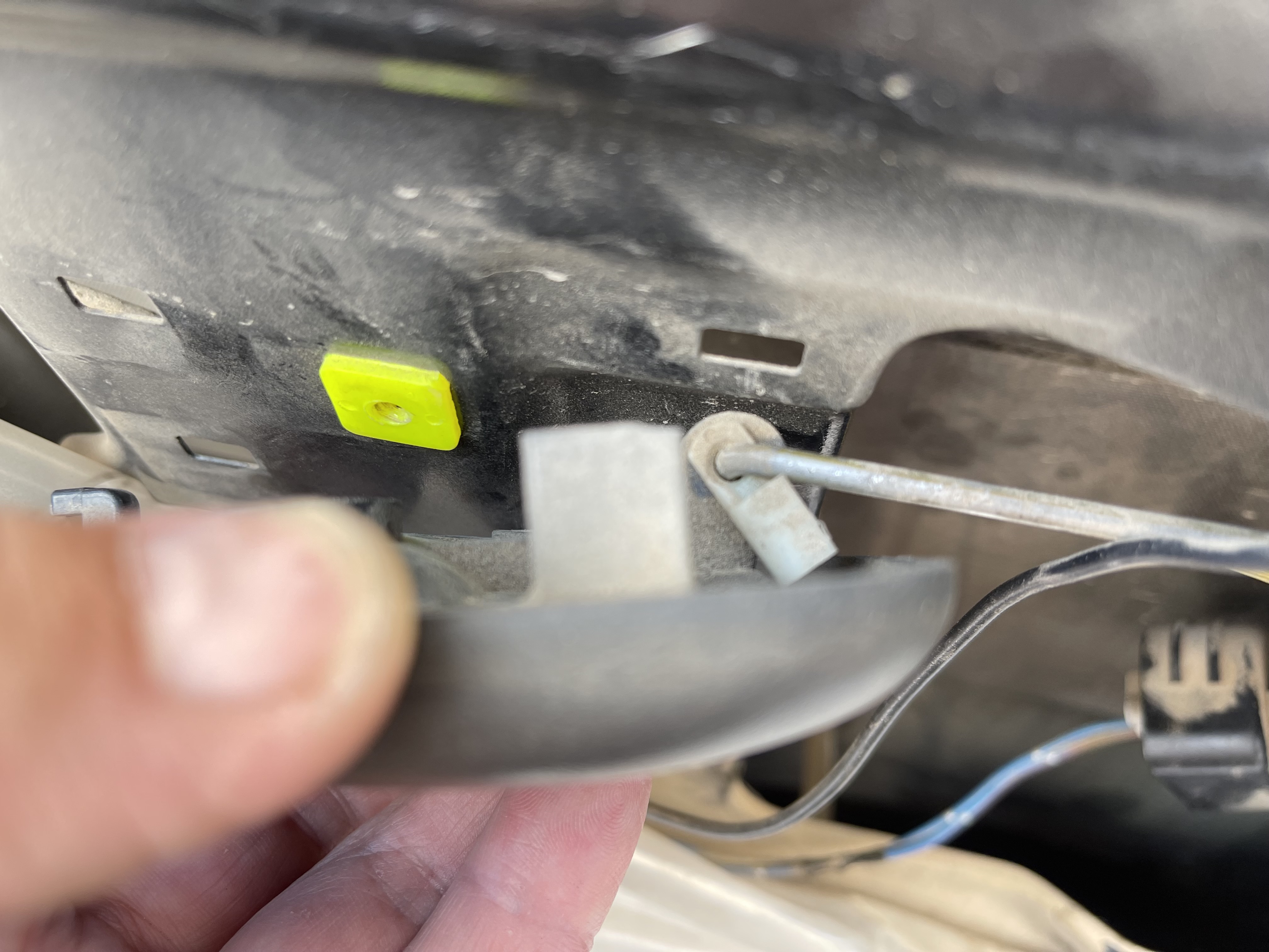

Μερικές ακόμη φωτό από το εσωτερικό πόμολο... έχει τρία άγκιστρα που θηλυκώνουν στο αμάξωμα, τα 2 φαίνονται ξεκάθαρα στις φωτό, το 3ο που είναι στην πίσω μεριά, μου είχε σπάσει :p

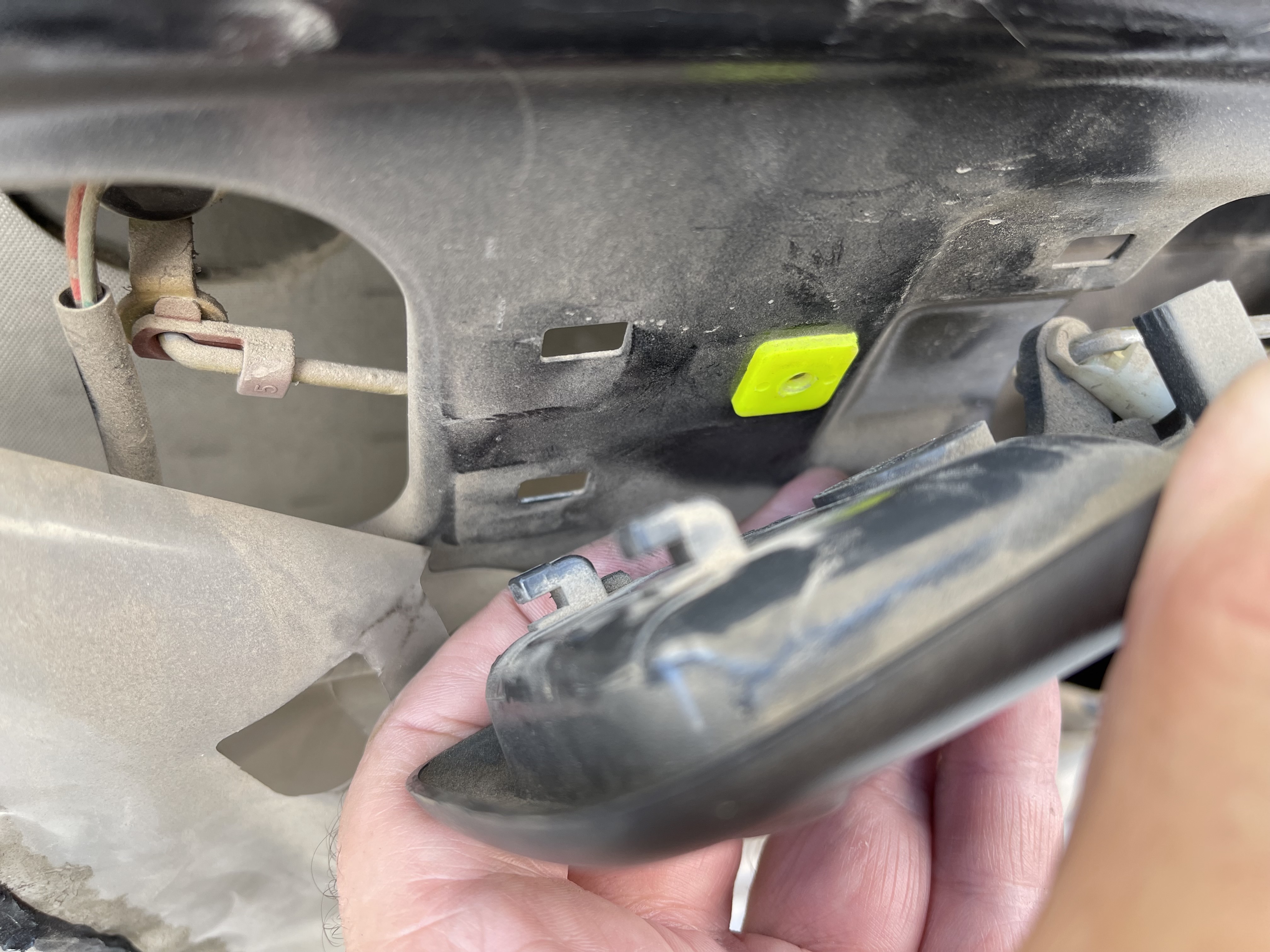

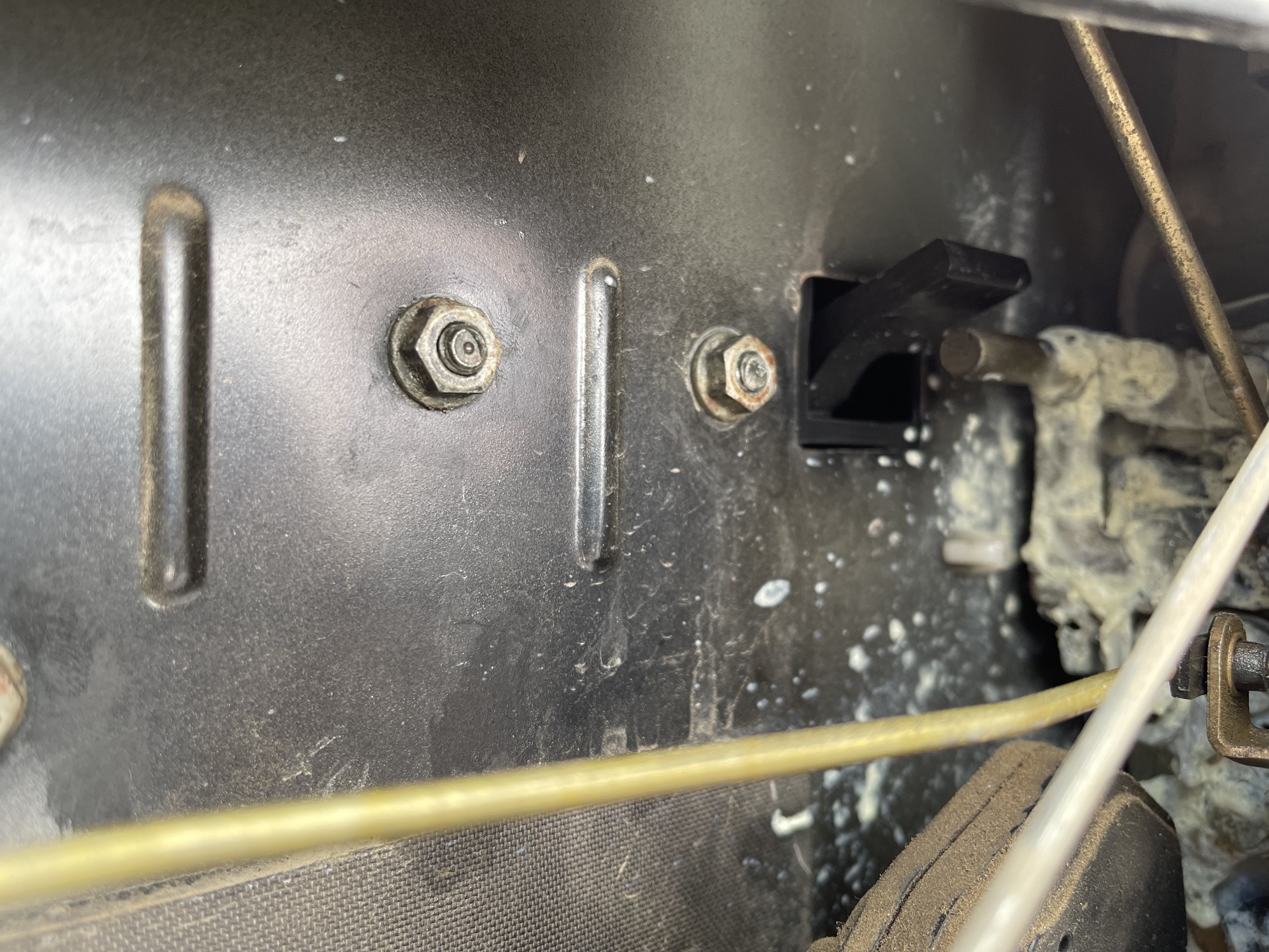

Πάμε τώρα με το εξωτερικό πόμολο που έσπασε....

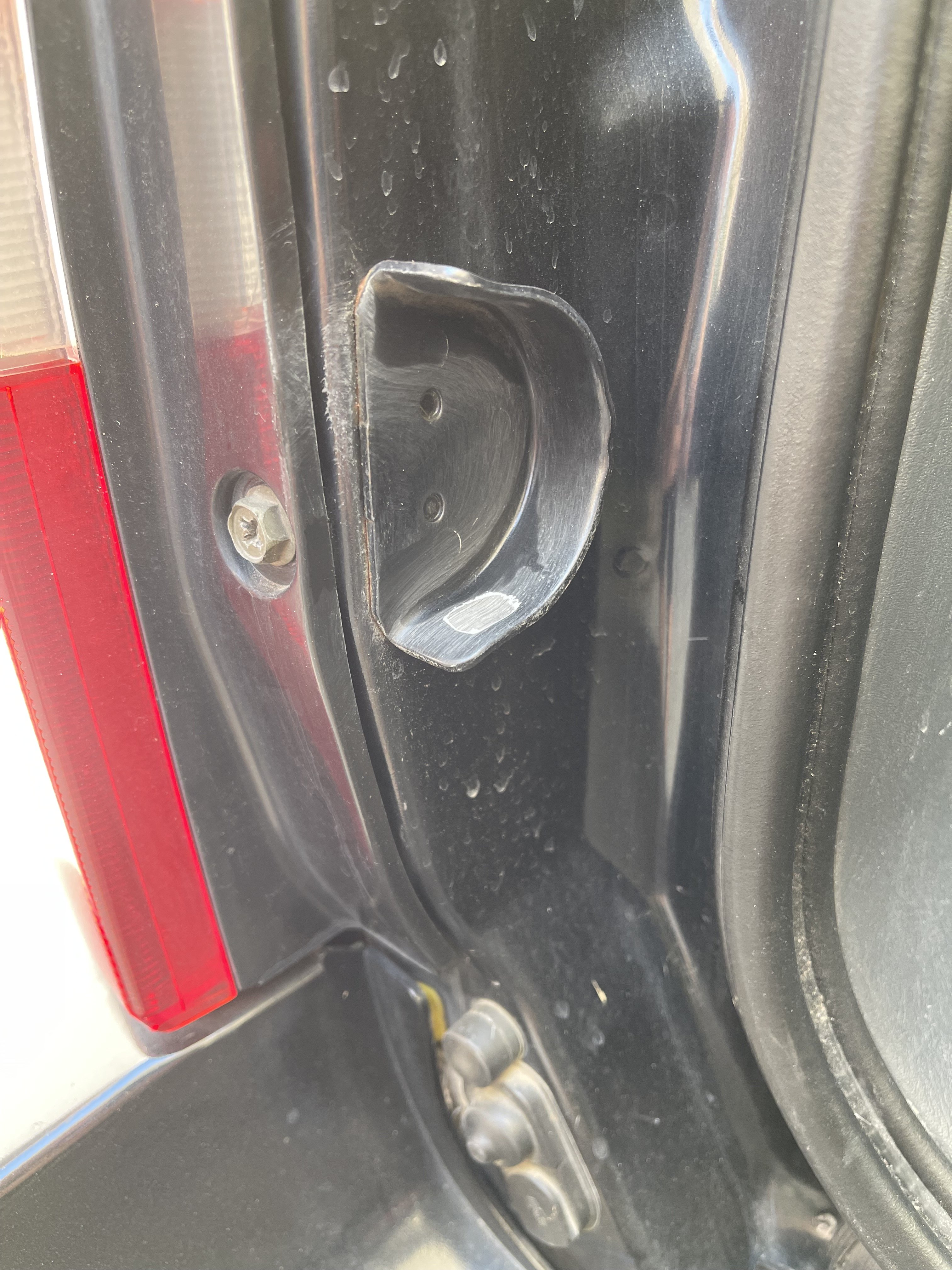

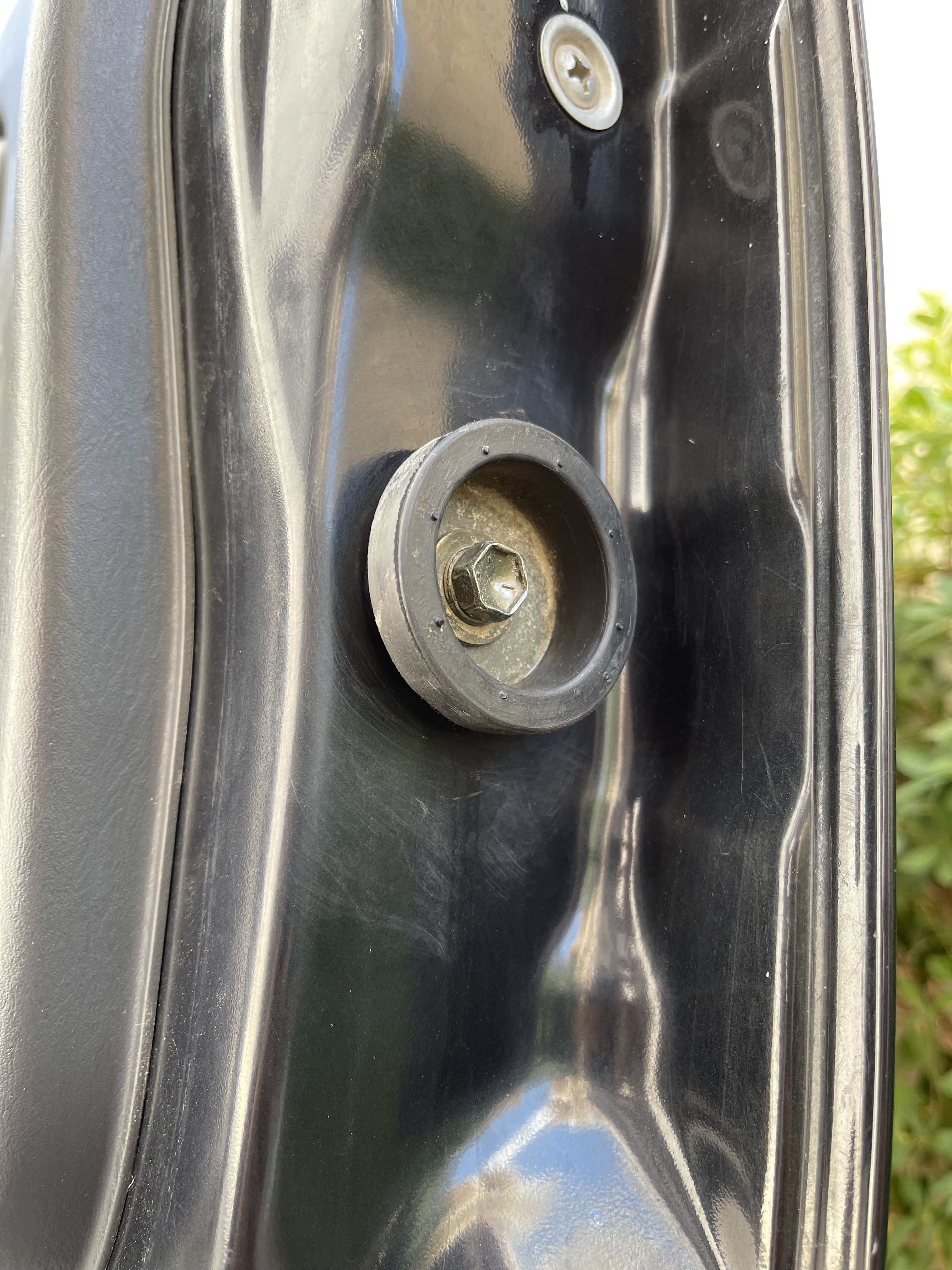

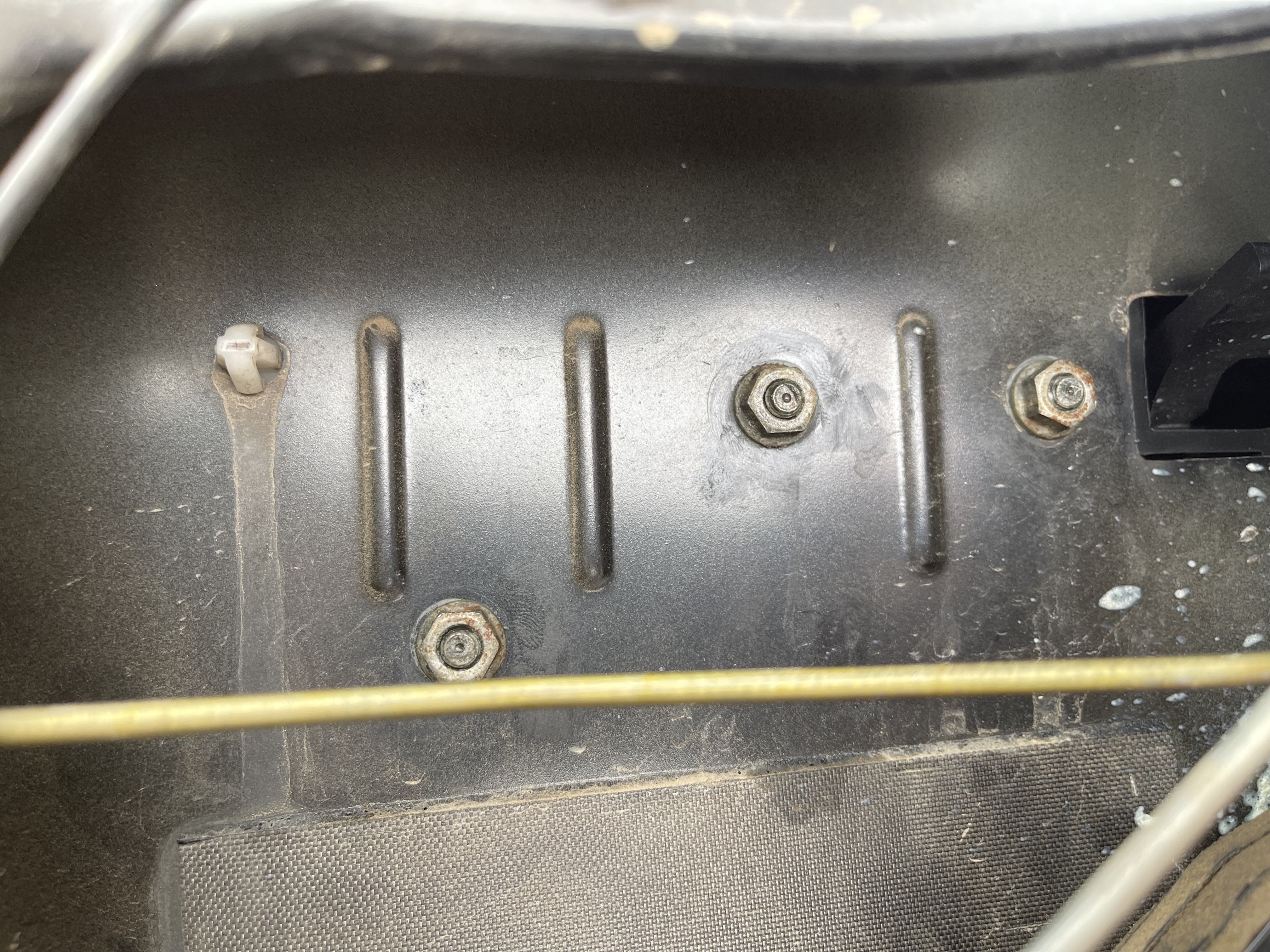

Τρία παξιμάδια, τα ξεβιδώνουμε (προσοχή μην σαν πέσουν γιατί θέλετε χέρι Τιραμόλα για να τα βρείτε...) και το αριστερό πλαστικό κλιπσάκι με ένα μυτοτσίμπιδο το πιέζετε και το σπρώχνετε ελαφρά προς τα έξω, θα σας χρειαστούν τα μαμά κλιπσάκια, γιατί τα after market, είναι ΓΤΠ, όπως επίσης και με τις βίδες που είναι "συρταρωτές" στο πόμολο, κράτησα τις μαμά ξανά...)
Και το 2ο κλιπσάκι (αχνοφαίνεται κάτω και δεξιά από την πλαστική γλώσσα του πόμολου)

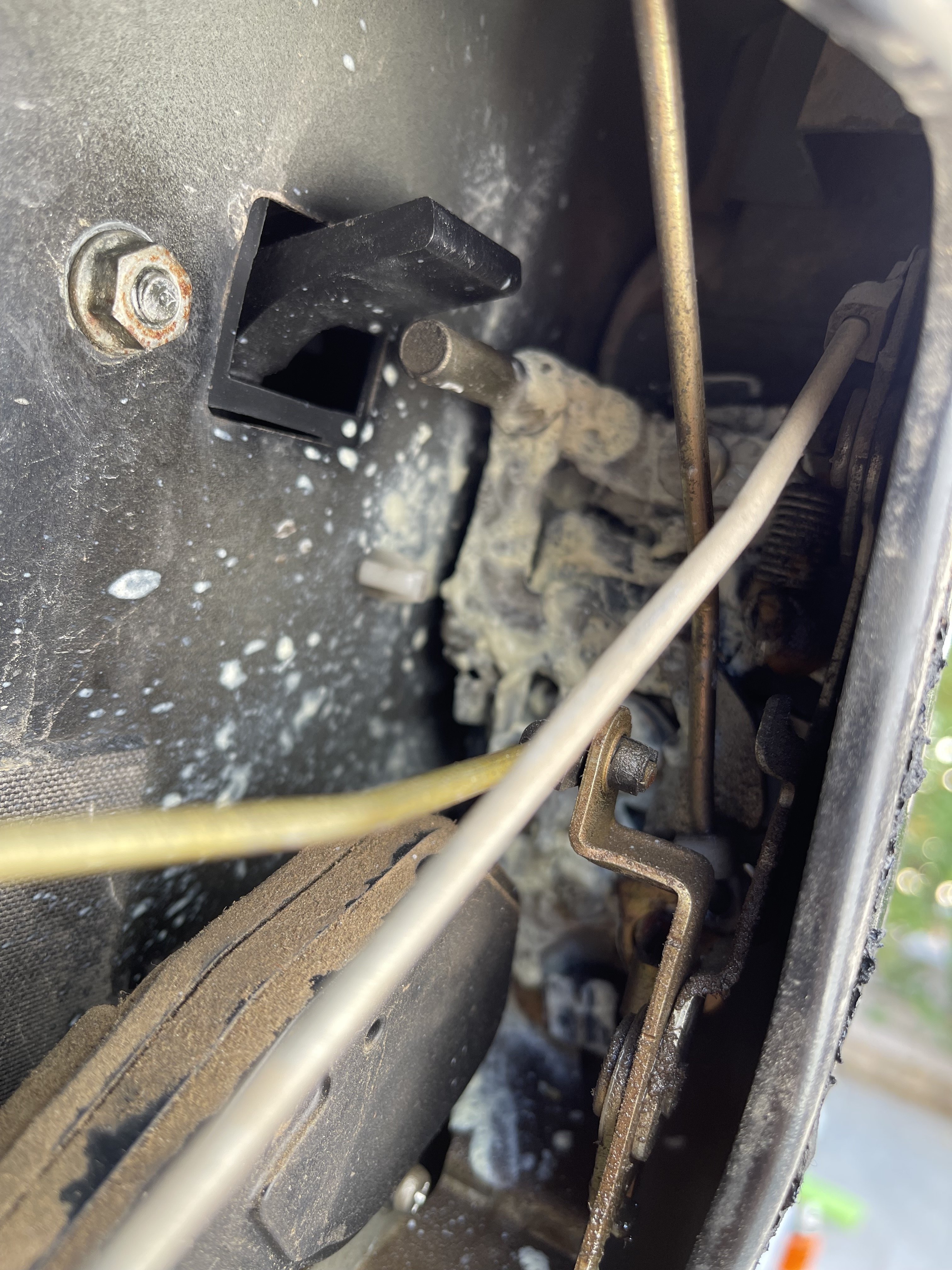

Όσο "σκληρός" είναι ο μηχανισμός, τόσο "ζόρι" τραβάει το πόμολο.... οπότε όλον τον εσωτερικό μηχανισμό, τον πλάκωσα στο αντισκωριακό πρώτα, με πολλές κινήσεις για να πάει παντού και κατόπιν έβαλα παντού γράσο σε μορφή σπρέι)
Και απ' έξω επίσης...
Με σφουγγάρι κουζίνας και σαπουνάδα έτριψα και έβγαλα όλη την "μάκα" που είχε πιάσει η λαστιχένια ροδέλα-ρεγουλατόρος.....
Όπως επίσης και την "φωλιά" της....
Με αντίθετες κινήσεις τα ξαναέβαλα στη θέση τους. Ένα κολπάκι για να μην σας πέφτει η ντίζα του εσωτερικού πόμολου είναι να την δέσετε με ένα σχοινάκι για να μπορέσετε να την ανασηκώσετε εύκολα...
Το πόμολο πλέον ανοίγει την πόρτα λες και το αγόρασα χθες :dance:

Την εσωτερικη χειρολαβη δεν χρειαζεται να την ξεκουμπωσεις απο την ντιζα, αν στριψεις λιγο το καλλυμα της πορτας οταν το ξεκουμπωσεις παιρναει απο μεσα ευκολα.
