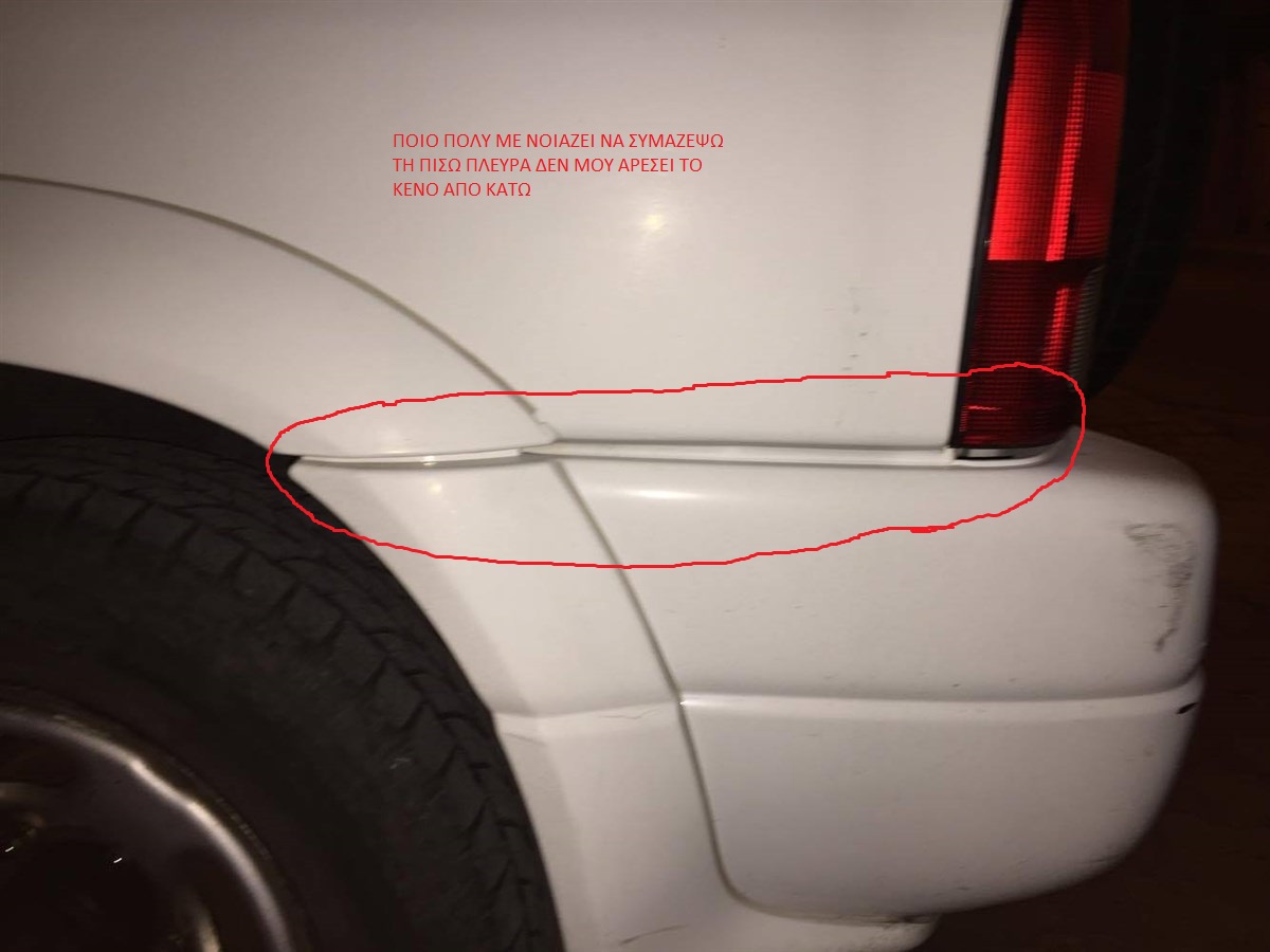

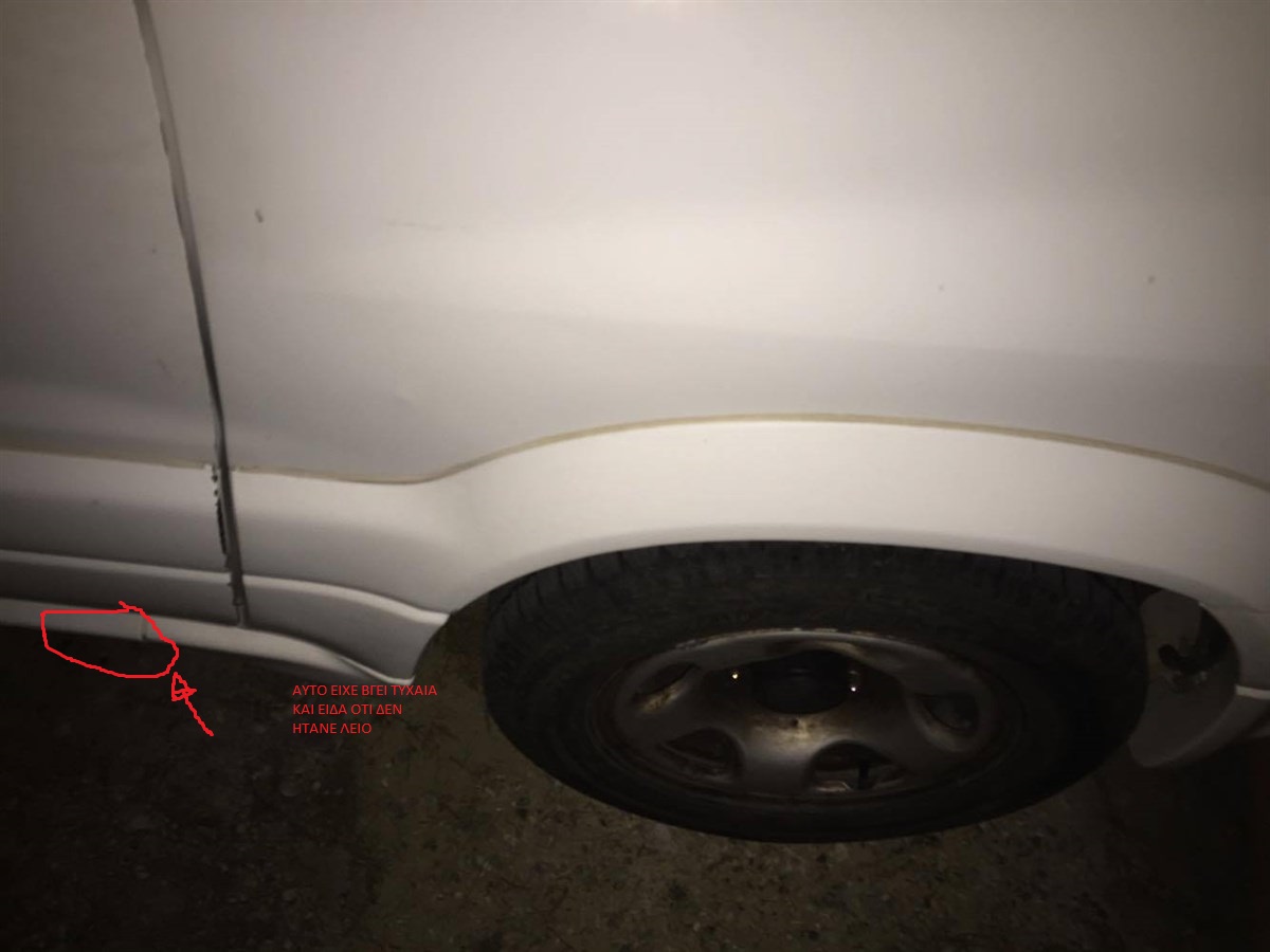

Καλησπερα σε ολους.Στο vitara μου εχω προσεξει πως τα πλαινα πλάστικα εχουν αρχησει να φευγουν απο την θεση τους οπως θα δειτε στις παρακατω φωτογραφιες δεν ξερω αν ειναι λογικο η οχι παντος στην πολη μου εχει και αλλα vitara και σε μερικα σημει οντως ειναι σε ολα ιδια οπως κατω απο τα πισινα φαναρια.Αρχικα ειχα σκοπο αυτα στις πορτες και πανω απο τις ροδες να τα βγαλω τα εχω δει σε παρα πολλα βιταρα οτι δεν υπαρχουν αλλα μετα ετυχε ενα περιστατικο και ξεκουμπωσε τυχαια ενα πλαστικο κατω απο την πορτα και ειδα οτι δεν ειναι λειο μεσα και εχει σιδερα και σκεφτηκα λογικα ετσι θα ειναι και τα αλλα.Αλλα απορω τα αλλα βιταρα πως δεν τα εχουνε και ειναι λεια απο κατω.Εχει τυχει σε κανεαν ? Τι με προτεινετε?

Αυτο το κενο στα πισω φαναρια ειναι οντως πολυ σπαστικο.. και σε εμενα ειναι ετσι και δε ξερω με ποιο τροπο να το καλυψω, μαλον ετσι πρελει να ειναι εργοστασιακα τι να πω..

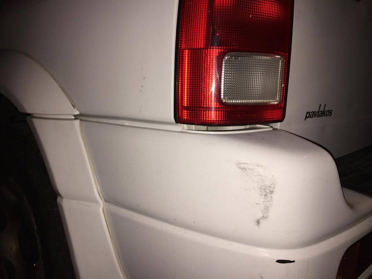

Παιδιά το κενό είναι από την τραβερσα που στηρίζεται ο προφυλακτηρας . Αν βγάλετε τον προφυλακτήρα και χτυπήσετε την τραβερσα θα έρθει.

Να το ξερα οταν εβαλα τα φαναρια να το εφτιαχνα δε το ειχα προσεξει οτι μπορει να ερθει ετσι απλα..αν δε βαρεθω μπορει να το επιχειρησω..να σε καλα

Το δικό μου που είναι από τα πρώτα gv δεν έχει πλαστικα. Τα δικά σας έχουν τρύπες στην λαμαρίνα για να στηρίζονται. Βολεύουν τα πλαστικά για φαρδύτερα λάστιχα ή αρνητικό offset στην ζάντα. Εγώ θα βάλω κάποια στιγμή τύπου wrangler.

Ναι, ξεβιδώνεις φανάρια και ξεφισώνεις τις λάμπες. Μην κόψεις τίποτε πλεξούδες..., κρίμα είναι.
xxxpanosxxx έγραψε:η τα πλαινα ?
Αν εννοείς τα πλαστικά φουσκώματα, όχι δε χρειάζεται.

ωραια βγαζω τα κατω ξεφισωνω προσεκτικα τις λαμπες προσεχω τις πλεξουδα χτυπαω την τραβερσα για να σηκωθει κουμπωνω και τελος ?
