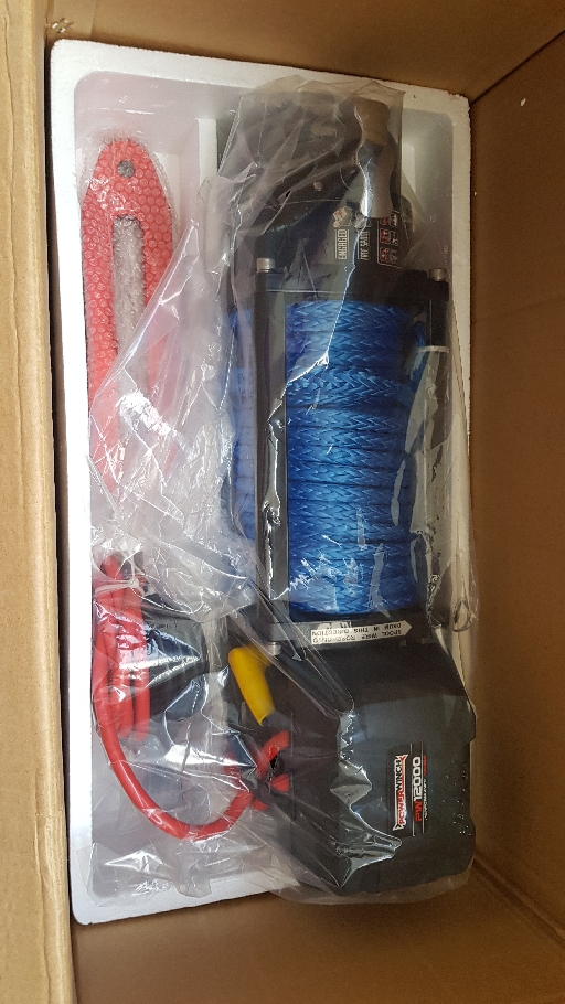

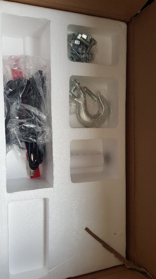

Δημοσίευσηαπό dimtsag » Πέμ Ιαν 10, 2019 9:55 am
Ήρθε και το θηρίο....
Και πέραν της βάσης (ακόμα να πάρω απάντηση απο τον τύπο) θα χρειαστεί σίγουρα και μπροστά ελατήρια. Δεν περίμενα να έχει τόσο βάρος...

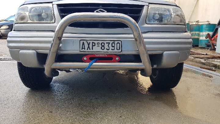

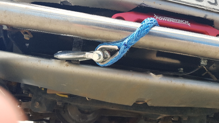

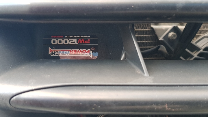

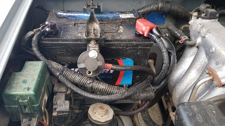

Δημοσίευσηαπό dimtsag » Πέμ Ιαν 17, 2019 8:55 am
Έτοιμος!!
Τοποθετήθηκε σε μια μέρα χωρίς να κρέμεται ή να περισσεύει τίποτα..! Το μόνο θέμα , το ασύρματο χειριστήριο το οποίο δεν δούλευε και θα το αντικαταστήσουν.
