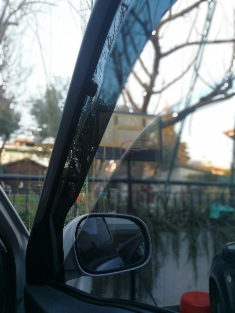

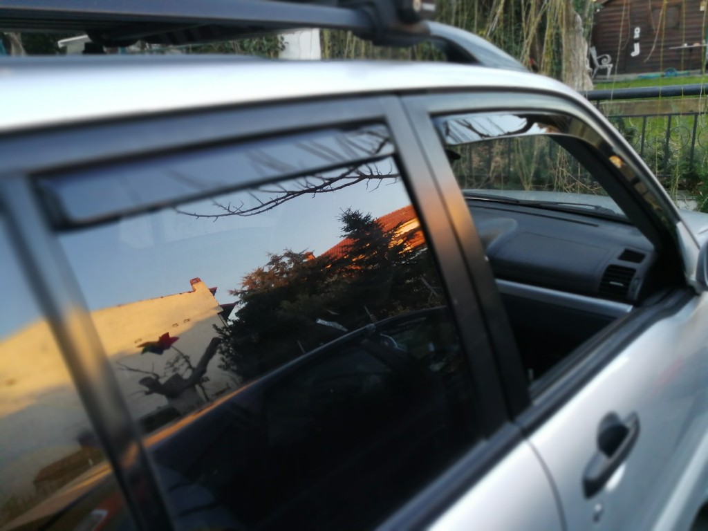

Επανέρχομαι στο ζήτημα. Κατ' αρχήν δύο φωτογραφίες για να δείτε πόσο ωραία κουμπώνουν οπτικά οι ανεμοθραύστες. Πραγματικά Πάνο, είναι κρίμα γιατί είναι πολύ όμορφοι...

Στο πίσω τζάμι είναι όπως τα λες. Ανεβαίνει παράλληλα και όντως το όλο πρόβλημα περιορίζεται στο τελευταίο εκατοστό. Στο μπροστά παράθυρο όμως, το ζόρι αρχίζει από το σημείο της επόμενης φωτογραφίας, 15εκατοστά πριν ανέβει τελείως. Το τζάμι ζορίζεται ήδη από το σημείο που αρχίζει να φωλιάζει στη χαραμάδα δίπλα από τον καθρέπτη. Να σου πω ότι έβαλα και τα μεταλλάκια σχήματος Π που δίνει ο κατασκευαστής. Θα δοκιμάσω και το σπρέι σιλικόνης και θα επανέλθω. Αν συνεχιστεί και μετά το σπρέι θα λειάνω με γυαλόχαρτο το τμήμα του ανεμοθραύστη που μπαίνει στη σχισμή και ο Θεός βοηθός. Ένα ακόμη που ίσως επηρεάζει είναι ότι έχω μεμβράνες, αλλά και αυτές "σβήνουν" στο τέλος του τζαμιού...
