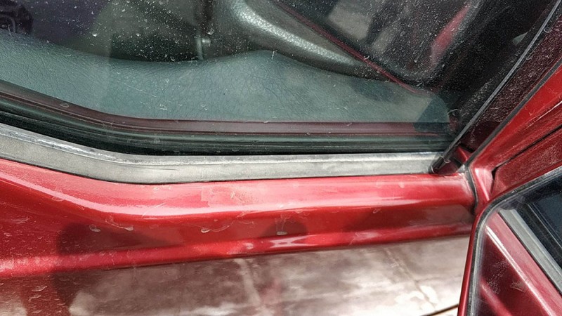

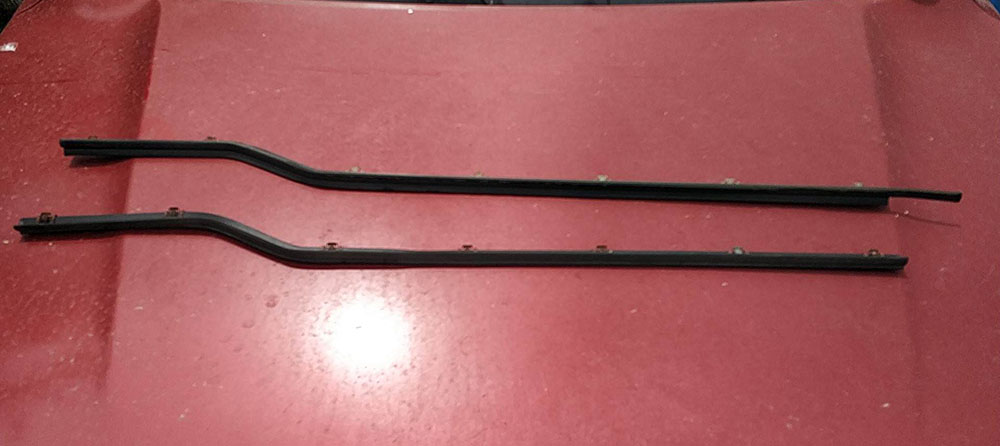

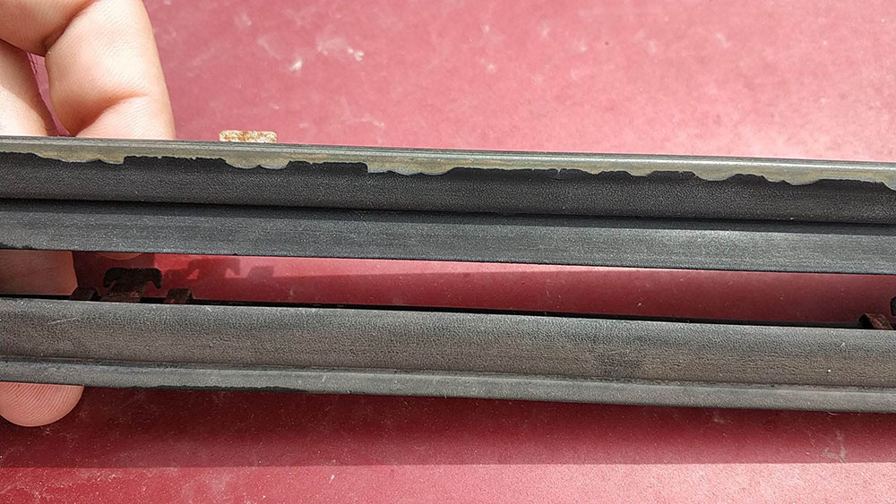

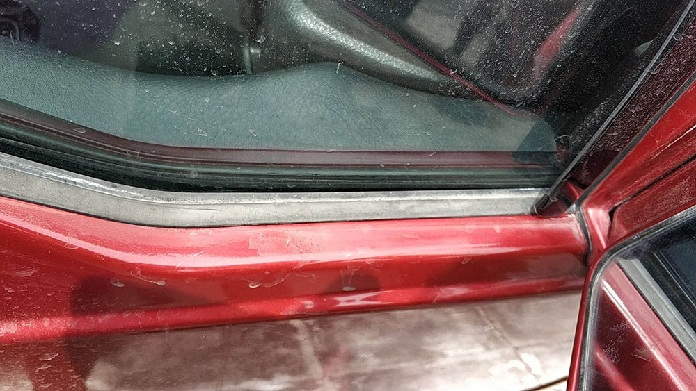

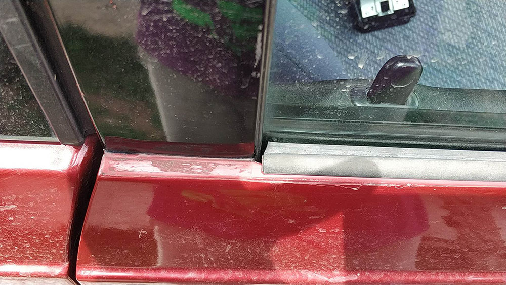

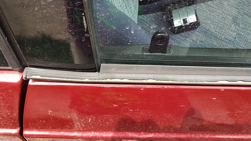

Επίσης υπάρχει η λύση να τοποθετηθούν οι εσωτερικές γλύστρες σαν εξωτερικές, με το μειονέκτημα πως αφήνουν κενό από το τζάμι και δεν καλύπτουν 100% τη λαμαρίνα της πόρτας.
https://www.youtube.com/watch?v=ebJ3Clg9lfE
Και μερικές φώτο από όταν το δοκίμασα κι εγώ:
Το χαλασμένο εξωτερικό
Το εσωτερικό
Το κενό που αφήνει από το τζάμι

Δημοσίευσηαπό stamatdi » Παρ Μαρ 22, 2024 9:43 pm
:naughty: δεν νομίζω ότι είναι καί τόσο καλή ιδέα τα νερά καί η υγρασία θα μπαίνουν όλα μέσα στο εσωτερικό της πόρτας

Δημοσίευσηαπό FanIsHere » Πέμ Μαρ 28, 2024 1:36 pm
Ακριβώς γι' αυτό το λόγο δεν τα κράτησα κι εγώ. Αλλά το ίδιο πρόβλημα υφίσταται και με τις ηλιο-φαγωμένες γλύστρες.
