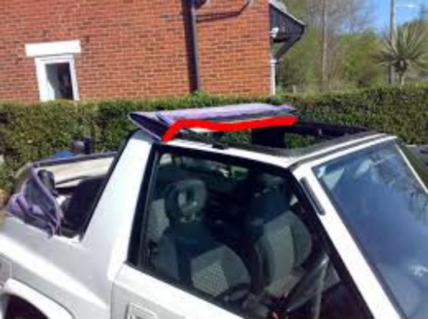

Καλησπέρα, έχω vitara 1996 cabrio. Για την ώρα έχει hard top. Επειδή το ανοίγω το μπροστά καπάκι όποτε πάω βόλτα μου έχει βγει η ψυχή. Το αποθηκεύω πίσω απο τα καθίσματα οδηγού συνοδηγού και δεν αντέχω άλλο. Είδα macabo κουκούλα 2 κομμάτια που ανοίγει μπρος πίσω αυτόνομα. Μου φάνηκε λίγο ακριβή. 1200€. Γνωρίζει κανείς τίποτα οικονομικότερο? Ο προηγούμενος ιδιοκτήτης μου έδωσε soft top αλλά είναι παρτάλι. Τα πλαστικά είναι σπασμένα και δεν νομίζω να μπορεί να μπει. Σκεφτόμουν κάτι τέτοιο

καλησπερα πατριδα το soft top που εχεις φωτο ειναι ακριβο γιατι νωμιζω εχει μοτερ που ανεβοκατεβαινει το πισω μερος με κουμπι μπορεις να βαλει ομως ενα softop ενιαιο και να ανοιγεις μονο το μπροστα κομματι 300 -350 ευρω αν πουλας το hardtop με ενδιαφερει

Κουμπί για μηχανισμό δεν έχει, αλλά υπόλοιπα η μια περίπτωση είναι αυτή που λέει ο cabou. Η άλλη περίπτβση είναι να βάλεις μηχανισμό και να ανοίγει το μπροστά μέρος του hardtop σαν να έχεις οροφή (να σηκώνεται δηλαδή το πίσω μέρος του μπροστά κομματιού). Μια άλλη εναλλακτική είναι να βάλεις ενα bikini μπροστα και το hard top πίσω.

Δεν έχει αυτόματο μηχανισμό πίσω. Σε περίπτωση που πω να επισκευάσω την κουκούλα που μου έδωσαν μαζί με το αυτοκίνητο, που μπορώ να βρω τα σίδερα που θα μπουν στο αυτοκίνητο γιατί δε νομίζω να μπορέσω να βάλω τα δικά του λόγο σπασμένων πλαστικών. Όσον αφορά το το bikini με συνδυασμό του πίσω hard top πως θα πιάσει? Για πες λεπτομέρειες

Το πουλάω το hardtop αν βολευτώ με soft top. Τιμές κτλ δεν έχω ιδέα. Βοηθήστε να κάνω κάτι με εύκολο άνοιγμα (αν όχι ολόκληρο τουλάχιστον μόνο μπροστά και το πίσω το ανοίγω καλοκαίρι) και συζητάμε για το hard top γιατί δεν έχω ιδέα πόσο πάει κτλ.

συνεπώς θες μόνο το εμπρός κομμάτι άρα σου χρειάζονται:
1)το σίδερο-λάμα που θηλυκώνει ο μουσαμάς
2) μία λάμα απο τζίμνι που θα πιάσει το μουσαμά σάντουιτς με βίδες στο κεντρικό νεύρο του αμαξιού(δες τζίμνι)
3)εμπρός κομμάτι μουσαμά της κουκούλας που ήδη έχεις ή πατρόν του σε τεντά(φτηνά θα σου πάει και θα είναι και φρέσκο.
όλα μαζί δε νομίζω να σου πάνε πάνω απο 100ρικο
