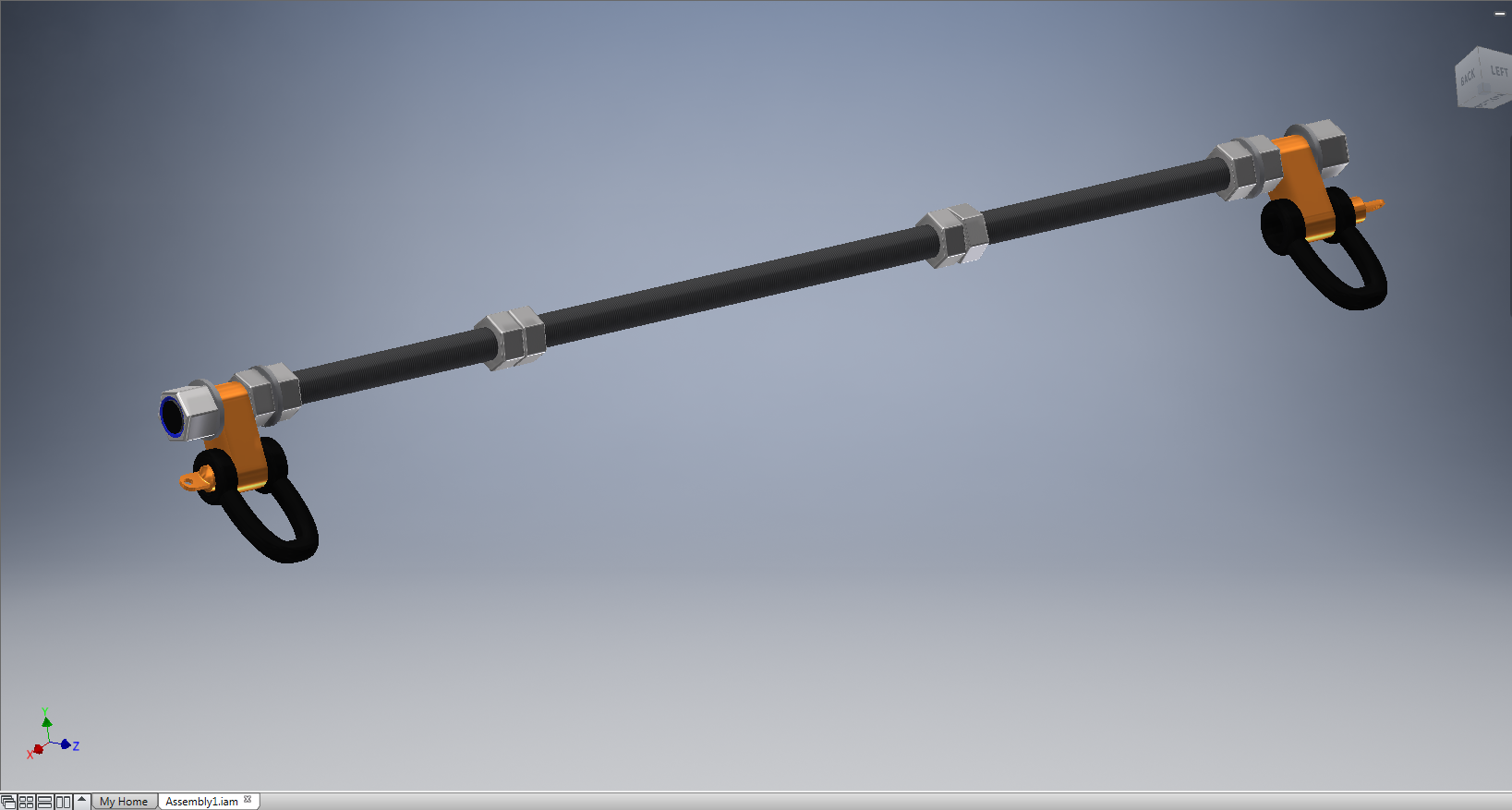

Τα vitara πάσχουν λιγάκι στο θέμα τραβήγματος από μπροστά, πέρα από την μια δέστρα που έχει από το εργοστάσιο.
Πιο παλιά είχε βγάλει ο dave από το bits4vits μια μπάρα σαν την παρακάτω, αλλά έστειλα μειλ και δεν την βγάζει πια. Πήρε μπρος το Do It Yourself. Έτσι μετά από 2 μέρες που έπαιζα στα σχέδια με τις διαστάσεις, νομίζω το τελείωσα. Θεωρητικά πάντα γιατί ακόμα είναι στα σχέδια...
Από ότι έμαθα από ένα φίλο που δουλεύει σε μεγάλο μαγαζί με βίδες κτλ κτλ, δεν πρέπει να βγαίνει πάνω από 25 ευρώ η όλη φάση. (χωρίς τα κλειδιά).
Σας το βάζω εδώ να το έχετε υπόψην σας, ότι ασχολούμαι με αυτό, αυτόν τον καιρό, για ότι απορία έχετε :lol:
Το είχε κάνει και ένα μέλος πιο αλλά έχει να μπεί από το 2013. Επίσης το 1μ που λέει είναι ελάχιστα οριακό. (Θα το δούμε και στην πράξη αυτό, αλλά τα σχέδια λένε πως το 1μ δεν κάθεται τόσο καλά όσο θα ήθελα....)
Με τα πολλά θα το φτιάξω κάποια στιγμή ψιλοσύντομα, θα πάω στο βουνό με κάποιον να το δοκιμάσουμε και αν είναι οκ θα σας πω να το κάνετε και εσείς. Αν και γενικά οι υπολογισμοί έδειξαν ότι θα μπορούσα να πέσω και λίγο στις διαστάσεις, αλλά επειδή είναι πράγμα που το χρησιμοποιείς στην ανάγκη, προτιμώ να είναι over παρά στα όρια.

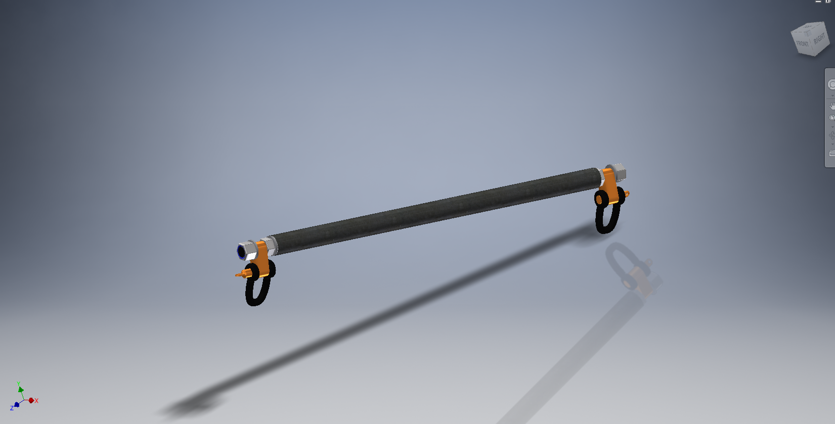

Έτσι είναι σκέτη η μπάρα με τα συμπράγκαλά της

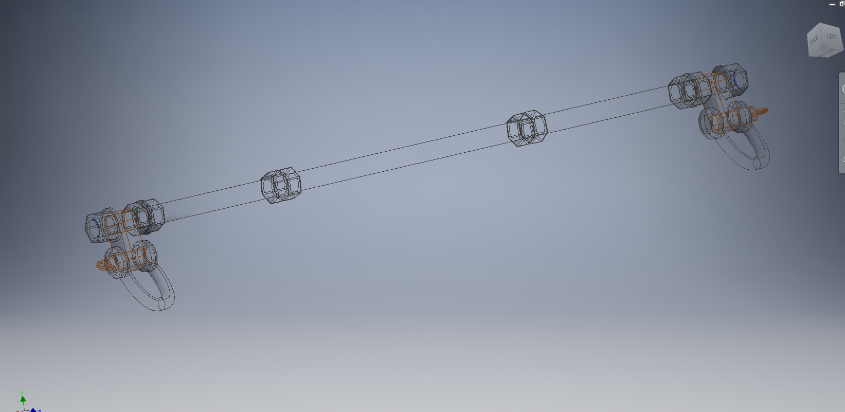

Και εδώ είναι πως θα φαίνεται περασμένη στο αμάξι
Ν.Β. Η μπάρα μπαίνει μόνο σε δίπορτα 1.6 που έχουν την σωλήνα μπροστά. Τα 5πορτα και τα υπόλοιπα έχουν άλλο πράγμα.
