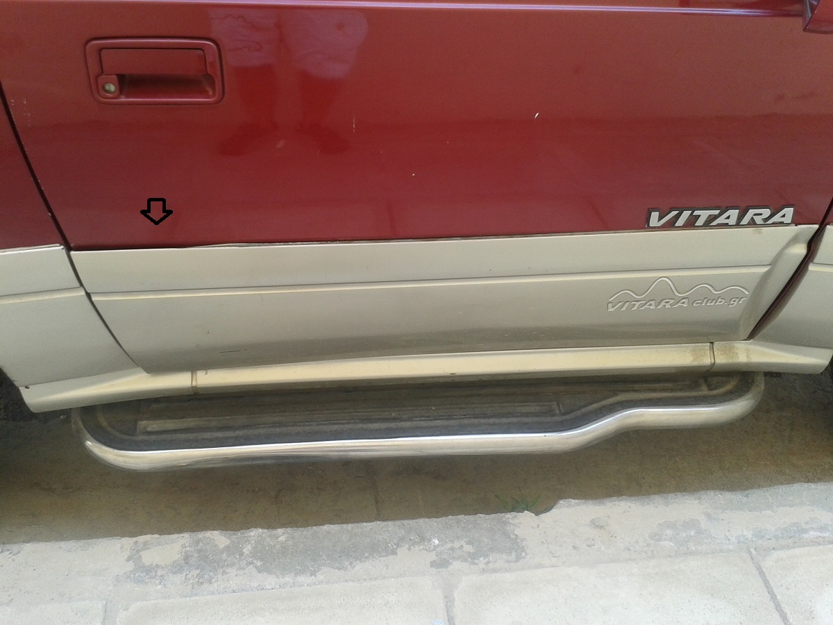

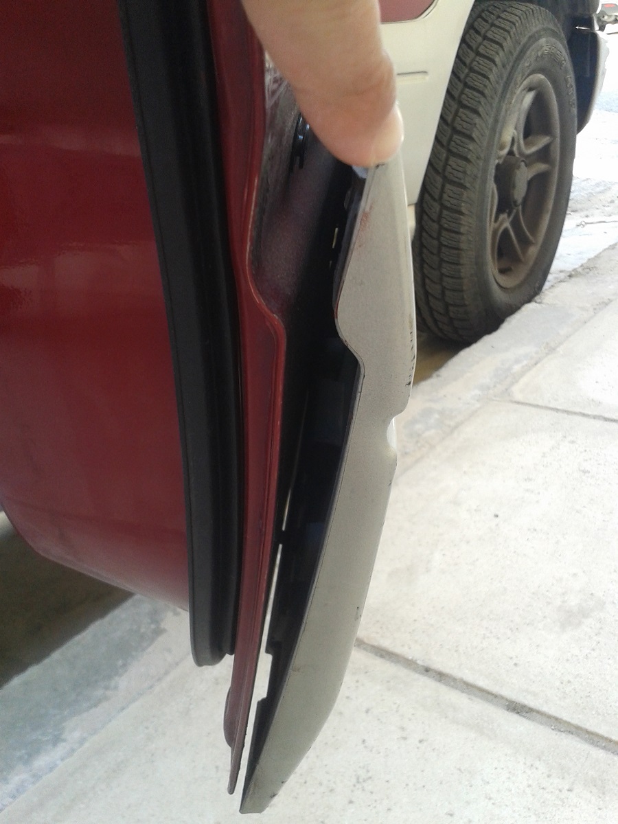

Μετα απο αρκετα χρονια τα πλαϊνά πλαστικα που ειναι στις πορτες (γκρι),αρχιζουν και χανουν την ομαλη επαφη με τη πορτα.
Εχουν κατι κλιπς ή κατι τετοιο απο μεσα.
Επισης υπαρχει ενα πλαστικο ή λαστιχενιο κορδονακι απο πανω που εχει χαλασει.
Πως μπορουμε να περιποιηθούμε λιγο ωστε να μη φύγουν εντελως?

Δημοσίευσηαπό pyragelos » Τρί Ιούλ 15, 2014 12:23 am
πορτα συνοδηγου 1
πορτα συνοδηγου 2

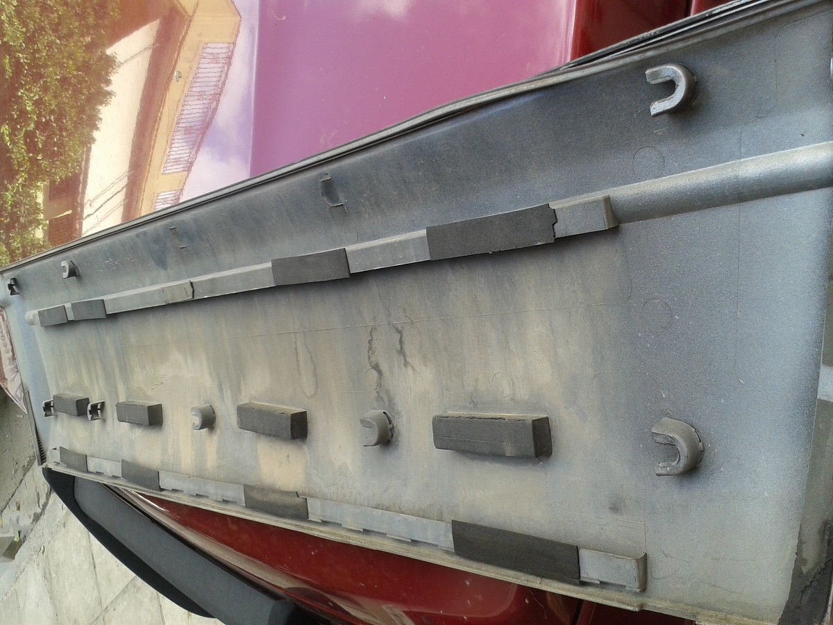

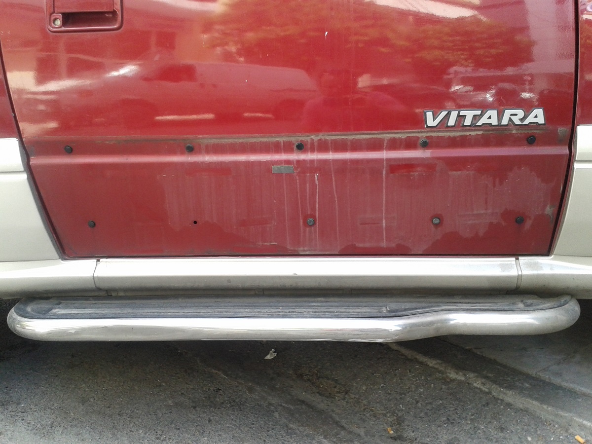

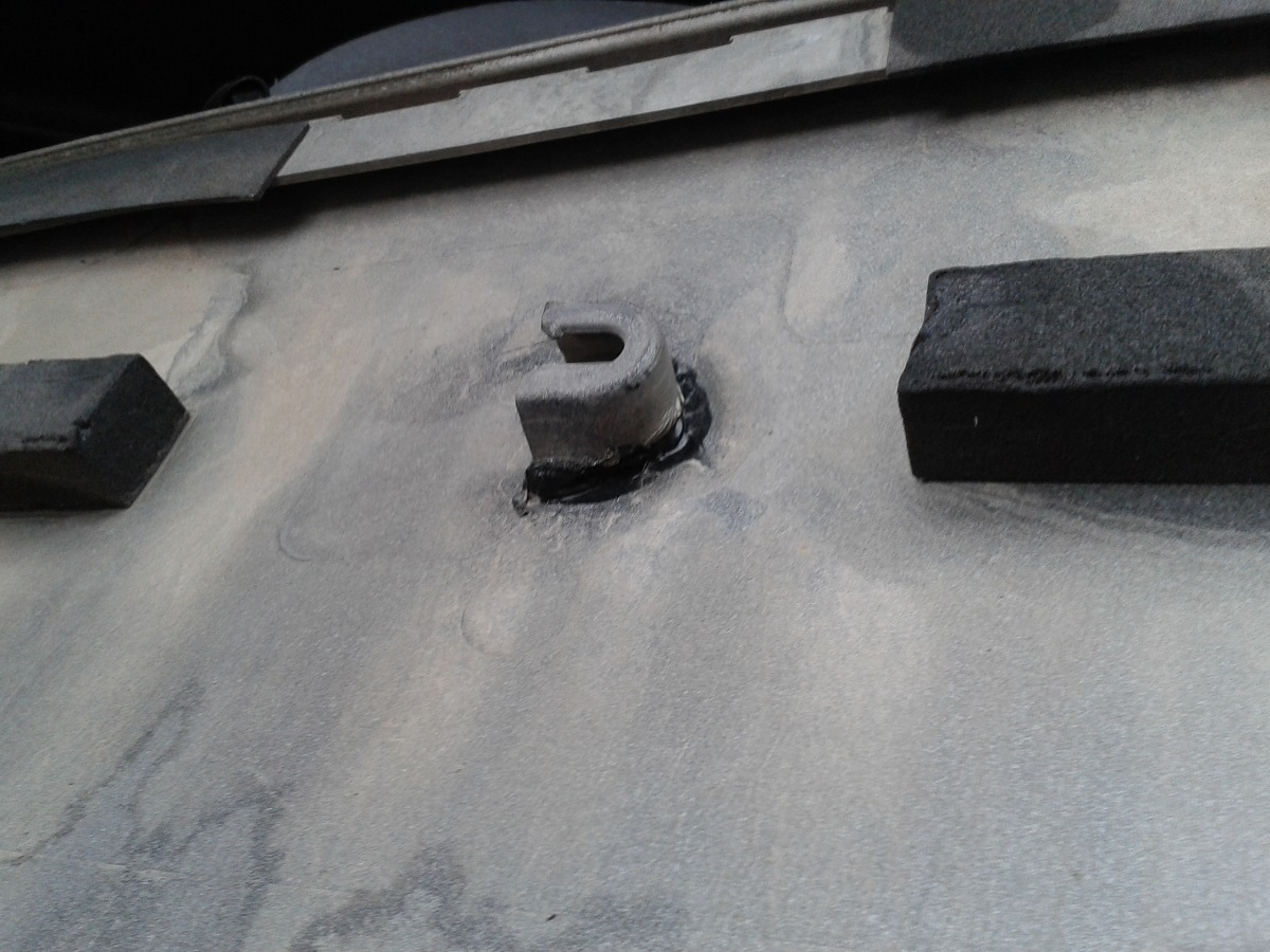

Δημοσίευσηαπό pyragelos » Τετ Ιούλ 16, 2014 1:35 pm
εσωτερικο του πλαινου
η πορτα χωρις το πλαινο
η αυτοψια εδειξε οτι εχουν σπασει δυο βασεις απο το εσωτερικο του πλαινου οι οποιες θα κολληθούν σε πλαστικατζη και θα ξανατοποθετηθεί.

Δημοσίευσηαπό chris7gtir » Τετ Ιούλ 16, 2014 3:14 pm
Πρωτον βγαζεις τα σκαλοπατια και μετα σου λεμε :lol: :lol: :lol:
Περιπου την ιδια δουλεια ειχα και εγω και τα στερεωσα τα κλιπσακια πανω στο πλαστικο με παρμπριζοκολα.
Τσιμεντο εγιναν αλλα σιγουρα θα υπαρχει καποια κολλα ειδικη για αυτη τη δουλεια
Re: Πλαινα πλαστικα vitara jlx
Δημοσίευσηαπό δημητρης μπρικος » Τετ Ιούλ 16, 2014 3:58 pm
τις βασεις για τα κουμπια κολησετες με logo κ αναμεσα απο καθε κουμπι βαλε λιγο μπαμπριζοκολλα.το εχω κανει κ εγω στο δικο μου.η τσιμουχα απο πανω αν δεν εχει σπασει παρε ανεξητιλο μαρκαδορο γκρι κ βαψε την.θα φυγει κ η κιτρινηλα που πιανει με τον ηλιο.

Τα πλαστικά είναι ABS και κολλάνε με κομμάτι πλαστικού ABS και τον κατάλληλο διαλύτη. ;-)
Οι φαναρτζήδες ξέρουν.
Αν δεν ξέρουν, αλλάζουμε φαναρτζή. :mrgreen:

Δημοσίευσηαπό pyragelos » Πέμ Ιούλ 17, 2014 10:08 am
Ευχαριστω παιδια,
στο σωστο δρομο ειμαι...
πηγα σε μπαρμπριζα/πλαστικατζη και μου κολλησε τις βασεις.Επειδη ειναι πολυ λεπτη η επιφανεια ειπε οτι μπορει και να μη κρατησει.Θα δουμε..
Σημερα θα το βαλω στη θεση του βαζοντας και λιγη ταινια διπλης οψεως σε 2-3 σημεια.
