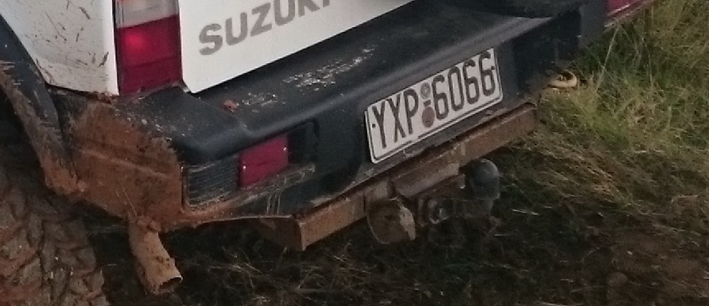

panoshm έγραψε:Το πρόβλημά σου φίλε μου δεν είναι ο κοτσαδόρος (η μπίλια) αλλά η όλη κατασκευή... Αυτή η σιδεριά που αγκαλιάζει τον πλαστικό προφυλακτήρα σου, δεν είναι και ότι καλύτερο από άποψη ασφάλειας :wink: Και ότι ασφάλεια να κάνεις για τον κοτσαδόρο, αυτή η "ιδιοκατασκευή" δεν περνάει με τίποτα
Ο Πάνος έχει απόλυτα δίκιο ο προφυλακτήρας αυτός είναι και παράνομος και πολύ επικίνδυνος . Αν πέσει κάποιος επάνω σου θα πάθεις μεγαλύτερη ζημιά από το να είχες μόνο τον πλαστικό, εξαφανισέ τον επειγόντως!! ;-)

ΑΠΟΣΤΟΛΟΣ ΜΑΝΙΑΤΗΣ έγραψε:Ο Πάνος έχει απόλυτα δίκιο ο προφυλακτήρας αυτός είναι και παράνομος και πολύ επικίνδυνος . Αν πέσει κάποιος επάνω σου θα πάθεις μεγαλύτερη ζημιά από το να είχες μόνο τον πλαστικό, εξαφανισέ τον επειγόντως!! ;-)
Απόστολε, από το 2011 που το συζητούσαμε αυτό, ο Λευτέρης ολόκληρο αμάξι μπορεί να έχει αλλάξει :mrgreen: :lol: :lol:

ελα ρε! αργησα να καταλαβω οτι μιλουσε για αυτο που ειχα πριν 4 χρονια! :mrgreen: Αποστολε εχεις χασει οχι επεισοδια, ολοκληρα sessons φιλε! :lol:
