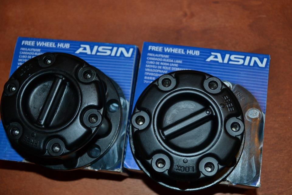

Καλημέρα παιδιά,,
Βρήκα και αγόρασα ένα ζευγάρι AISIN για το Vitara μου
Το πακέτο όμως > ΔΕΝ έχει βίδες για το καπάκια των πλυμνών και ΔΕΝ έχει φλάντζες.
Τι βίδες να βάλω ?
Νομίζω τα 20χιλ είναι οκ όπως το μέτρησα με το παχύμετρο (λίγο παραπάνω είναι το βάθος, αλλά η 25χιλ μήκος του πεφτει μακρυα)
Μ6 είναι,, να βάλω Αλλεν ? εξάγωνες ? INOX φαντάζομαι ?? βάζετε ροδέλλα ? γκροβερ ?
Για το θέμα της εφαρμογής τι να κάνω ? να βάλω φλαντζόκολλα ? συστήνετε κάποια ?
Να βάλω φλαντζόκολλα και στο καπάκι της πλύμνης ? (μεταξύ σώματος πλύμνης και καπακιού της -πεταλούδας)
Ευχαριστώ

Δημοσίευσηαπό Tzivitzonis » Πέμ Ιούλ 14, 2022 8:42 am
Εντύπωση μου κάνει... :think: Από που τις πήρες;

Δημοσίευσηαπό Tsakas » Πέμ Ιούλ 14, 2022 8:57 am
Aπο Ιαπωνική ,
δεν υπήρχε τίποτε άλλο και πουθενά εκτός απο AVM
Προτιμούσα σαφώς ΜΜ, AISIN, WARN αλλά βρήκα ΜΟΝΟ AISIN , γιαυτό και τις πήρα.
Άσχετα με το αν θα έπρεπε ή όχι να υπάρχουν αυτά που λείπουν,,
Μου είπαν ότι έτσι παραδίδονται οι AISIN (το είδαν οτι δεν υπήρχαν βίδες μέσα κλπ , γιατί το τσέκαρα μπροστά τους)
Οπότε, Τι κάνω κυρίως για τις φλάντζες ? και για τις βίδες αν ξέρεις κάτι μου λες
Ευχαριστώ

Δημοσίευσηαπό Tzivitzonis » Πέμ Ιούλ 14, 2022 9:19 am
Έχω ΜΜ οπότε δεν ξέρω για βίδες κλπ... :neutral:
Φλάντζα πάντως οι δικές μου έχουν ΜΙΑ (μεταξύ σώματος πλήμνης και μουαγιέ), την οποία κάθε φορά που αλλάζω/προσθέτω γράσσο (μια στο τόσο, μη φανταστείς), φτιάχνω μια άλλη από φλαντζόχαρτο.

Δημοσίευσηαπό Tsakas » Πέμ Ιούλ 14, 2022 9:31 am
Χρησιμοποιείς ΚΑΙ κόλλα ? (υπάρχει κόλλα για την φλαντζα , για ενίσχυση της στεγανότητας)
ή απλα βάζεις γράσσο στην χάρτινη φλάντζα ?
Κάθε πόσο τις ανοίγεις για γρασσάρισμα ?
Πόσο πάχος το φλαντζόχαρτο ?
Πιστεύεις ότι ΜΟΝΟ με φλαντζόκολλα (χωρίς χάρτινη φλαντζα) θα κάνω δουλειά ?
Να βάλω λες και στο καπάκι της πλύμνης ? ή να την βιδώσω μέταλο με μέταλο ?
Δεν θυμάμαι πια και πως ήταν οι ΑVM που είχα παλιά,,,,

Δημοσίευσηαπό Tzivitzonis » Πέμ Ιούλ 14, 2022 10:06 am
Σκέτη τη φλάντζα βάζω. Πάχος χαρτιού δε θυμάμαι... ΑΝ έχω κανα ρετάλι στο σπίτι, θα το μετρήσω να σου πω.
Στο συνεργείο, σε κανα σέρβις, κάνω την αναλίπανση, γιατί με το χρόνο που έχω γενικά... :lol: :lol:
Στο καπάκι της πλήμνης για μένα μη βάλεις, γιατί θα έχει δυσκολία στο γύρισμα η πεταλούδα. Η φλαντζόκολλα μάλλον δε θα κάνει σωστή δουλειά, γιατί αν "θέλει" η πλήμνη να "ξεράσει" γράσσο (λόγω ποσότητας, υπερβολικής ζέστης/τριβής, νερών ή ό,τι άλλο) δε θα μπορεί τόσο εύκολα όσο από το φλαντζόχαρτο :idea:

Δημοσίευσηαπό Tsakas » Πέμ Ιούλ 14, 2022 6:34 pm
Περίπου 90 η μία ,,
Full Metal όμως,,
Δεν βρήκα τίποτε άλλο απο ΜΜ, WARN, SuperWinch κλπ
Μόνο ΑVM έβρισκα (τον απλό τύπο, διότι υπαρχει και ο ενισχυμένος) που είπα να μη ξαναβάλω πάλι
Αν είχα βρεί τον ενισχυμένο τύπο AVM θα τον είχα πάρει.

Δημοσίευσηαπό Tsakas » Παρ Ιούλ 15, 2022 7:47 am
Καλημέρα,,
Ναι έτσι είναι,, δεν υπάρχουν βίδες καθόλου (ούτε οι βίδες που συγκρατούν το καπάκι στο σώμα της πλύμνης) και δεν υπάρχουν φλάντζες στο σημείο επαφής του σώματος της πλύμνης με το μουαγεν

Δημοσίευσηαπό Tsakas » Σάβ Ιούλ 16, 2022 9:41 am
Καλημέρα,,
Ναι είναι μεταλλικές , θα χρειαστείς βίδες για τα καπάκια
