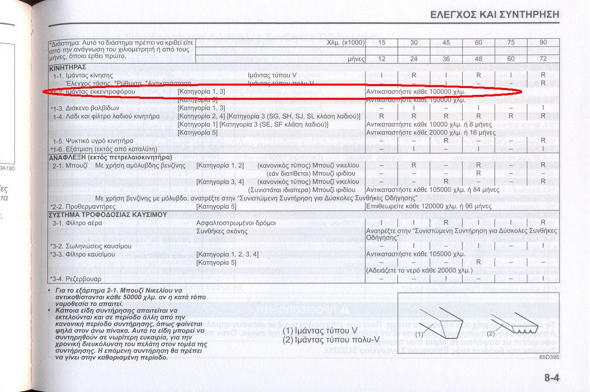

Η απάντηση στην ερώτησή σου είναι: Κάθε 100.000 χλμ! :wink:
Δημοσίευσηαπό κυριακος αθανασιου » Παρ Απρ 09, 2010 12:36 pm
100000χλμ αλλα και ποσα χρονια κυριε νικο???
γιατι αν ειναι απο την μανα του ο ιμαντας.....επρεπε να εχει αλλαχτει πριν .....4 χρονια?
η αλλαγη του ιμαντα χρονισμου γινεται καθε 100,000χλμ η' 6 χρονια...οτι ερθει πρωτο...και καλο ειναι να γινει πριν το οριο γιατι αν σπασει η ζημια ειναι μεγαλη...
Δημοσίευσηαπό char » Παρ Απρ 09, 2010 1:16 pm
Ο ειδικός είναι πάντα αλλιώς! :wink:
Αυτό που έγραψα, είναι από το owners manual

εμένα θα μου εξηγήσει κανείς γιατί ενώ το manual λέει 100.000 τον αλλάζουν στα 90.000 μάλλον για να αποφύγουμε τα χειρότερα αλλά τέλος πάντων 8)

τα 100000χλμ ερμηνευονται σε 6 χρονια...
κανε ενα τηλ στην αντιπροσωπια να δεις τι θα σου πουν...
μιχαλη για να μην εχεις αλλα μετα... :wink:
