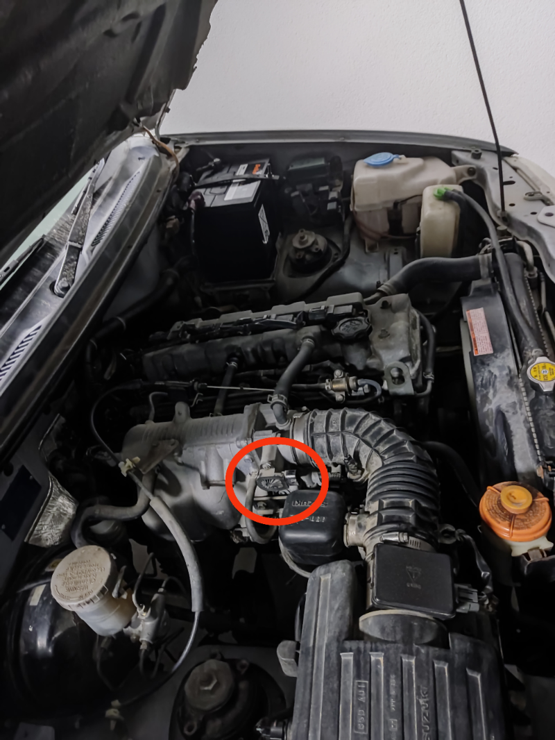

Καλησπέρα κύριοι!!
Έχω ένα j20a και μου κάνει κολπάκια με το ρελαντί!
Άρχισα να παίζω και εγώ και βγάζω - βάζω βιζματακια!!
Ο αισθητήρας που θα βάλω φωτό όταν βγάζω την φύσα του έρχεται το αυτοκίνητο στα κανονικά του!
Τι αισθητήρας είναι δεν ξέρω.. σίγουρα θα πάει μηχανικό για πολλές αλλαγές :dance:
Για δώστε και εσείς λίγες πληροφορίες!!!
Vitara g16a στην Ελλάδα και Grand Vitara j20a στην Κύπρο για τον φίλο μου τον Κάστορα!!

Ο αισθητήρας

Δημοσίευσηαπό mitsosstr636r » Παρ Ιαν 13, 2023 11:43 pm
Αισθητήρας TPS ;-)
Throttle Position Sensor

Δημοσίευσηαπό Κώστας Σ » Παρ Ιαν 13, 2023 11:51 pm
Για την ώρα τον έχω βγάλει!
Μήπως κάνω σε κάτι ζημιά;

Δημοσίευσηαπό mitsosstr636r » Παρ Ιαν 13, 2023 11:54 pm
Δυστυχώς φίλε μου κάτι τέτοιο δεν ενδείκνυται...
Η ECU δεν ξέρει τι καύσιμο χρειάζεται να ρίξει και υπάρχει πρόβλημα και με την ανάφλεξη!

Δημοσίευσηαπό Κώστας Σ » Σάβ Ιαν 14, 2023 12:00 am
Σίγουρα θα γίνει σωστά!
Απλά τώρα έβαλα καινούργια μπαταρία για αρχή! Και έβγαλα την φύσα και είδα ότι δουλεύει κανονικά!
Γιατί πριν έσβηνε και εν κινήσει!

Δημοσίευσηαπό Κώστας Σ » Κυρ Ιαν 29, 2023 7:20 pm
Διορθώθηκε το πρόβλημα με προγραμματισμό!!!
Όταν αλλάζεις μου είπαν μπαταρία πρέπει να το συγχρονίζεις ξανά! (Κάτι μάθαμε πάλι)
Ευχαριστώ πάρα πολύ όλους για τις απαντήσεις και το ενδιαφέρον!!!!
