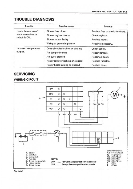

Δες και αυτό από το Manual του GV... (μάλλον ο φταίχτης είναι η A ή R )
