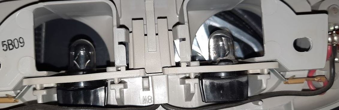

Δημοσίευσηαπό Vasbar » Δευτ Οκτ 12, 2020 2:01 pm
Παίδες, έχει ανοίξει κάποιος εύκολα το φωτιστικό σποτ ;

Αριστερα και δεξια εχει απο μια οπη, εχει πιανει το αυτακι της βασης, βαλε ενα μικρο κατσαβιδι κλασικο με ενα πανακι τυλιγμενο και πιεσε τα αυτακια προς τα μεσα ελαφρα μην σπασουν, θα καταλαβεις πως δουλευει, ειναι ευκολο απλα θελει προσοχη μη σπασεις τα αυτακια.

- Πριν μια εβδομάδα το άνοιξα ανιχνευοντας για πατέντα με ένα αναπτήρα USB 5V.
- Στις τέσσερεις κουκίδες υπάρχουνε τέσσερα κλιπ. ΑΝΑΜΕΣΑ ΑΠΟ ΤΖΑΜΙ ΚΑΙ ΠΛΑΣΤΙΚΟ ΠΕΡΙΓΡΑΜΜΑ.
Καρφώνεις ένα μικρο κατσαβίδι κατα προτίμηση μικρό δοκιμαστικό.Ανοίγει πολύ εύκολα και βγάζεις πρώτα το διαφανες πλαστικό.
Ακριβώς πίσω απο τις δύο λάμπες θα βρεις δύο σταυρό βίδες και να το κατεβάσεις όλο κάτω.

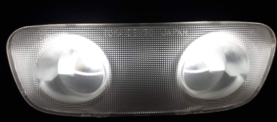

- Πολύ καλή ιδέα να αλλάξει τις δύο λάμπες με Led λάμπες ψυχρού φωτισμού και διπλάσιας φωτεινότητας.

Μεγάλη διαφορά, ειδικά η κεντρική πλαφονιέρα...
Επίσης αν υπάρχει "πολικότητα", άρα αν δεν ανάβουν με τη μια οι λάμπες, απλά θέλουν γύρισμα.

- Μου θημίζεις τον ενθουσιασμό που είχα και εγώ όταν τις άλλαξα.
Μια κίνηση με πολύ μικρό κόστος αλλά μεγάλη αναβάθμηση στο GV.
- Μεγάλη αναβάθμιση και στις καταναλώσεις (Led δέκα φορές μικρότερη κατανάλωση)
