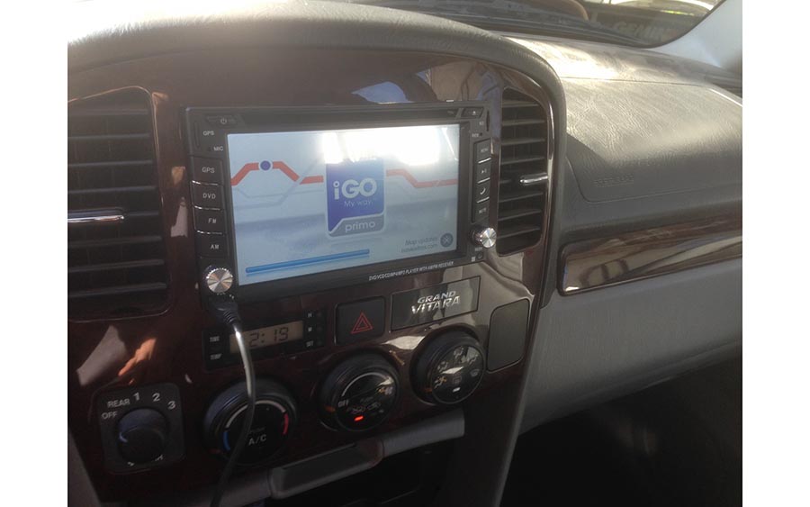

Όταν τελειώσεις με βλάβη και κατασκεύη, τοποθέτιση οθόνης, βάλε και μια φωτογραφία να καμαρώσουμε !!!

Πάνο χιλια συγνώμη τις παραπάνω φωτογραφίες απλός τις βρήκα στο google και τις ανέβασα στο forum.
Δεν ήξερα οτι κάποια από αυτές ήτανε δικιά σου. Παραυτά μετά από δέκα μαστιγώματα με μαστίγιο του μισού μέτρου με τρίχες αλόγου...
και μετά από μελέτη του link που ανέβασες παραπάνω ανεβάζω την σωστή φωτογραφίά από την τελική μορφή της κατασκευής.

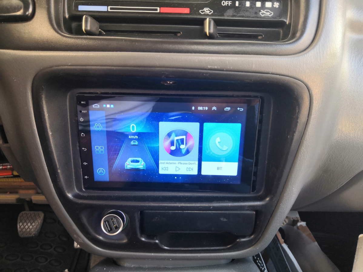

Δημοσίευσηαπό dimtsag » Τετ Αύγ 21, 2019 5:22 pm

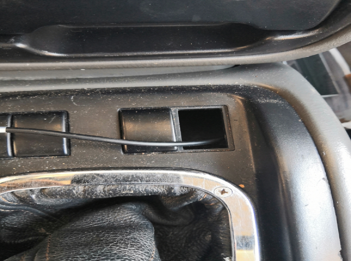

Βρήκα σήμερα λίγο χρόνο και τοποθέτησα την οθόνη. Χρειάστηκε να κόψω τις βάσεις που ήταν στην συσκευασία της οθόνης με το dremel αλλά τελικά όλα καλά.
Το μόνο που θέλω τώρα είναι να κόψω το καπάκι του διακόπτη που είναι μπροστά στο λεβιέ και να βάλω εκεί την έξοδο usb. Εχει δύο usb εξόδους ισως τις βάλω.
Και εδώ που θα μπει η usb.
