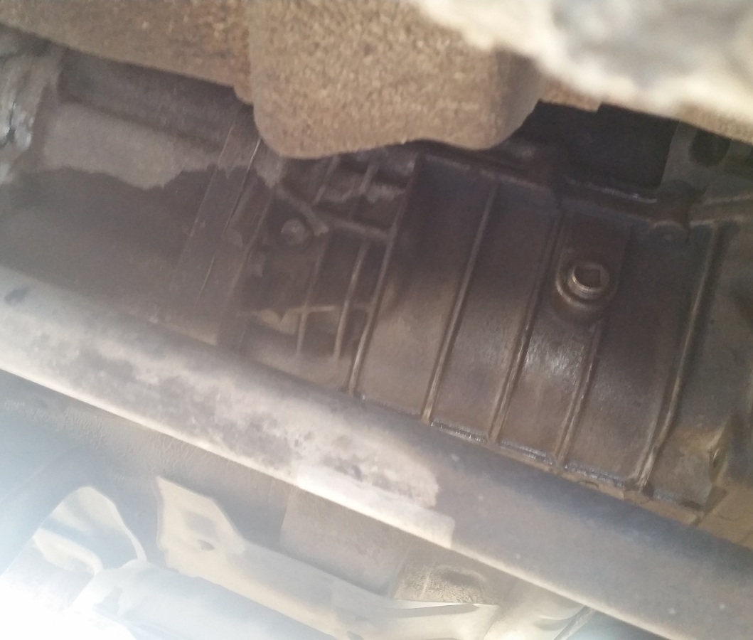

Ρε παιδιά με το που φτιάξαμε την φούσκα βλέπω αυτό πάλι στο σασμάν...αυτό πάλι τι παίζει να είναι ;

Είχα γράψει πριν λίγες μερες για κάτι γρασα πο είχε πετάξει η φούσκα..την άλλαξα και τώρα βλέπω αυτό..μου το ματιασαν χαχα τι στο καλό είναι πάλι αυτό ;

Τώρα, για τη διαρροή που δείχνεις, για να δεις από που έρχεται πρέπει να του κάνεις ένα πλύσιμο από κάτω και μετά από 2-3 μέρες να πέσεις να δεις από που φεύγει το λάδι... Λογικά κάποια τσιμούχα στροφάλου είναι...
Re: Τι έγινε πάλι..
Δημοσίευσηαπό stelios8ess » Παρ Ιούλ 20, 2018 9:53 am
Δεν σου πέσαν κατά λάθος τίποτα λάδια, από τον χώρο της μηχανής :?: :?:
Πάρε φως (μπαλαντέζα) και κοίτα με προσοχή μήπως από τον χώρο της μηχανής χάνει κάπου λάδια.
Δώσε προσοχή στο καπάκι των βαλβίδων, από την πίσω μεριά μήπως έχει διαρροή.
Αν όλα από πάνω είναι στεγνά, τότε η πιθανότητες διαρροής είναι με την τσιμούχα του στροφάλου από την μεριά του βολάν.

Δημοσίευσηαπό Ματθαίος Παπάς » Παρ Ιούλ 20, 2018 10:16 am
Καλημέρα...το πήγα σήμερα το πρωί και μου είπε ότι δεν έχει κάτι απλά είχε λασκάρει μια βίδα και τις βάλαμε κόλα...πέρσυ άλλαξα βαλβολινες λογικά δεν τις ξανακουμπωσαν καλά...αν είναι τπτ αλλο θα δείξει αργότερα

Re: Τι έγινε πάλι..
Δημοσίευσηαπό Tzivitzonis » Παρ Ιούλ 20, 2018 10:18 am
Είναι η βίδα που δείχνεις στη φωτό;

Δημοσίευσηαπό Ματθαίος Παπάς » Παρ Ιούλ 20, 2018 10:20 am
Tzivitzonis έγραψε:Ωραίος.
Η αλήθεια είναι πως θέλει ένα καλό πλύσιμο τώρα από κάτω για να το παρακολουθώ...θα δούμε

Re: Τι έγινε πάλι..
Δημοσίευσηαπό Ματθαίος Παπάς » Παρ Ιούλ 20, 2018 10:23 am
Tzivitzonis έγραψε:Είναι η βίδα που δείχνεις στη φωτό;
Να σ πω την αλήθεια δεν πρόσεξα ακριβώς γτ του έβαλε μπαμ μπαμ και έφυγα τώρα ήθελε να με ξεφορτωθεί δεν ξέρω :lol:

Re: Τι έγινε πάλι..
Δημοσίευσηαπό Ματθαίος Παπάς » Παρ Ιούλ 20, 2018 10:25 am
stelios8ess έγραψε:Δεν σου πέσαν κατά λάθος τίποτα λάδια, από τον χώρο της μηχανής :?: :?:
Όχι δεν μου έπεσε κάτι...στην μηχανή είναι στεγνό δεν έχει κάτι περίεργο μόνο εκεί είχε το σασμάν...

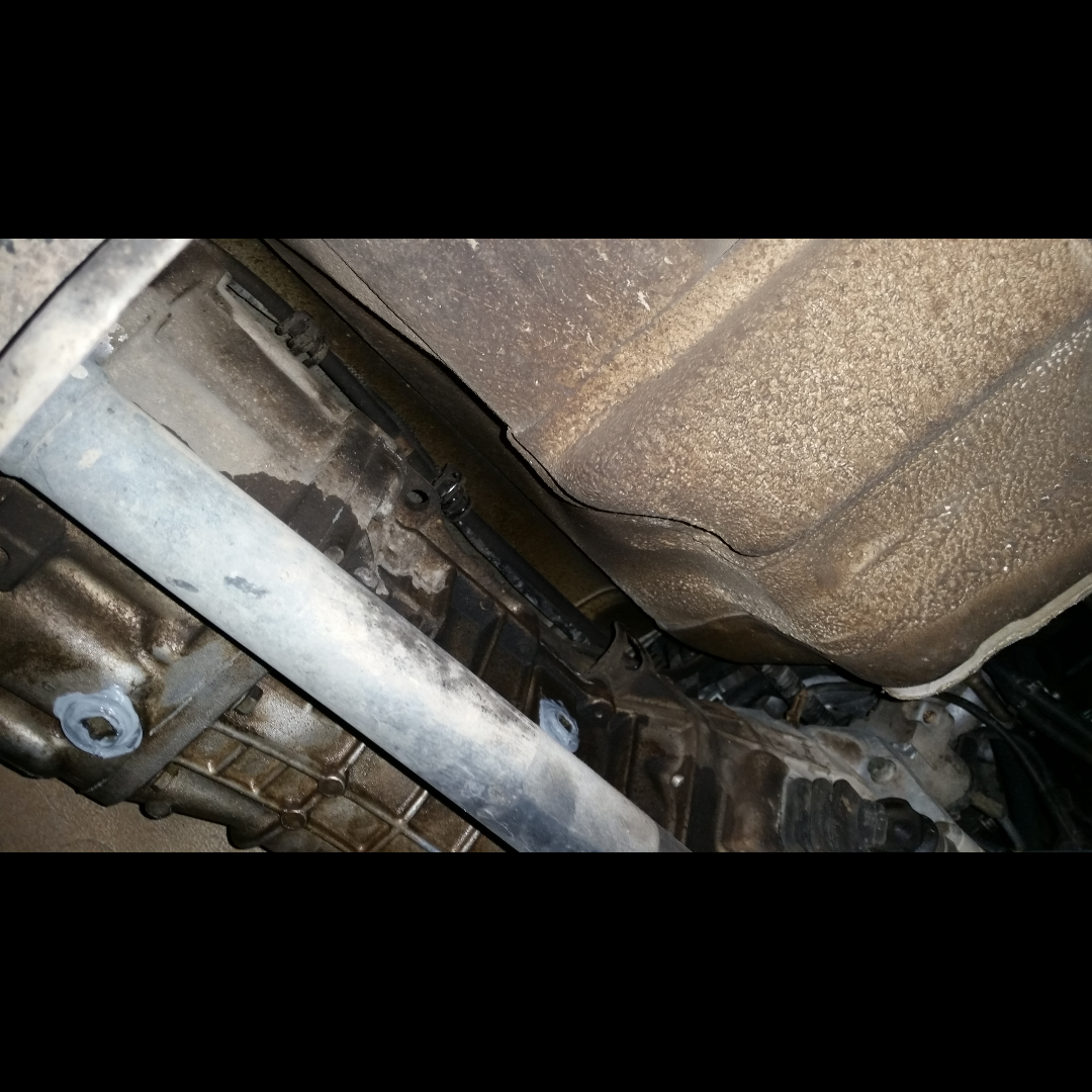

Δημοσίευσηαπό Ματθαίος Παπάς » Παρ Ιούλ 20, 2018 11:06 am
Τελικά και στις δύο έβαλε..

Δημοσίευσηαπό Ματθαίος Παπάς » Παρ Ιούλ 20, 2018 11:16 am
Εδώ φαίνεται κάπως καλύτερα και η διαρροή σαν να είναι από τα σημεία που είναι οι βίδες..

Δημοσίευσηαπό paolito » Παρ Ιούλ 20, 2018 11:44 am
Μισό για να καταλάβω! σου έβαλε στεγανωτικό υλικό πασαλειβοντάς το εξωτερικά πάνω από τις βίδες και σε λαδωμένη επιφάνεια ? :shock: :lol:
Φοβερός Μάστορας! :clap:
