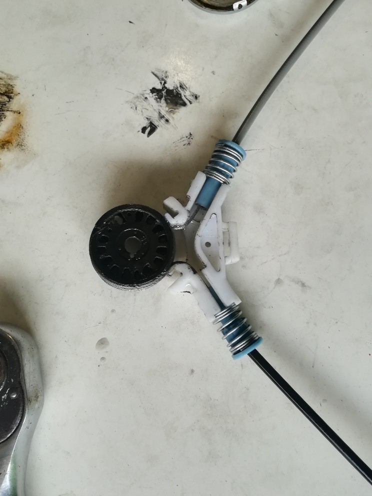

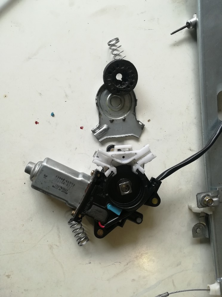

Έπεσε το τζάμι σήμερα.. Άνοιξα τη πόρτα, έβγαλα τον γρυλο και έχει ανοίξει ο μηχανισμός και βγήκαν οι ντιζες..
Αυτό έγινε γιατί πριν μια βδομάδα τον είχα ξαναβγάλει , μετά από κολληματα που μου έκανε και άνοιξα την <<τάπα >> που έχει ο μηχανισμός για να γρασαρω τις ντιζες.. Μάλλον δεν έκλεισα καλα τα αυτάκια και έφυγε, με αποτέλεσμα να βγουν οι ντιζες από το ραουλο τους.. Δεν έχει σπάσει κάτι απλά έφυγε.. Προσπάθησα να το βάλω πάλι αλλά δε μπόρεσα.. Δεν είχα και πολύ χρόνο..
Ξέρει κανείς πως ξαναμπαίνουν;

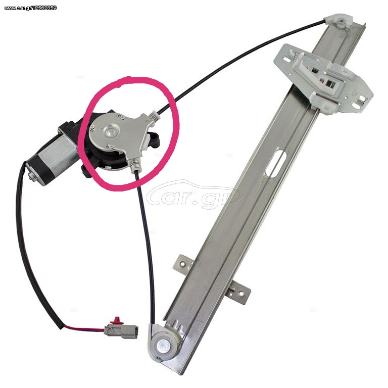

είναι αυτό στο κύκλο

Το μαύρο ραουλο που τυλίγονται οι ντιζες και το άσπρο πλαστικό που εχει και το ρόλο της γλιστρας έχουν φθαρεί..
Μαζεύοντας τις ντιζες το ραουλο σηκώνεται και πετάει το μεταλλικό καπάκι..
Η αντικατάσταση ολου του γρυλου ήταν μονόδρομος..
