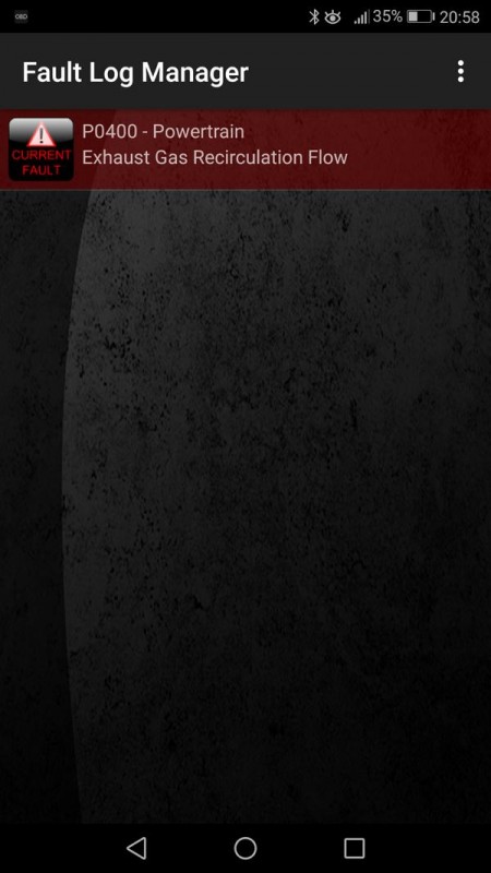

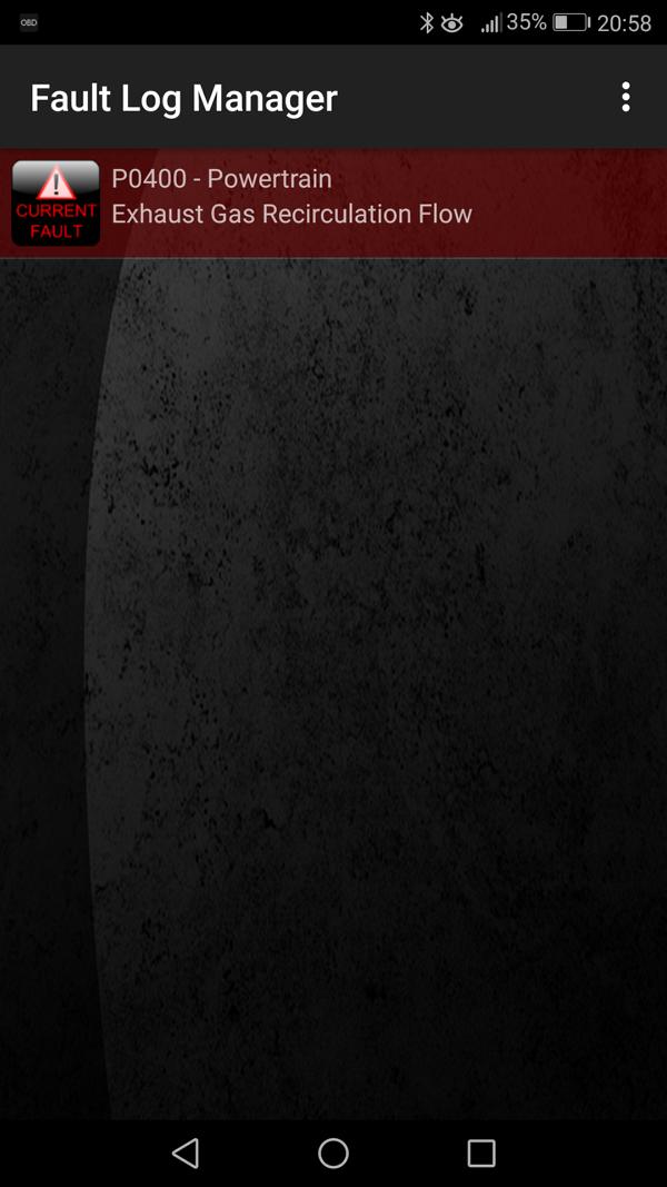

Δημοσίευσηαπό ArisR » Σάβ Μαρ 17, 2018 10:41 pm
Άναψε το check engine , συνδεσα το γνωστό κινέζικο υπερδιαγνωστικό
και μου έδειξε βλάβη Ρ0400 ..EGR ..
2-3 φορές στο φανάρι σταματώντας μου έριξε λίγο το ρελαντί ..
Τα έπεξε η βαλβίδα λετε ?
