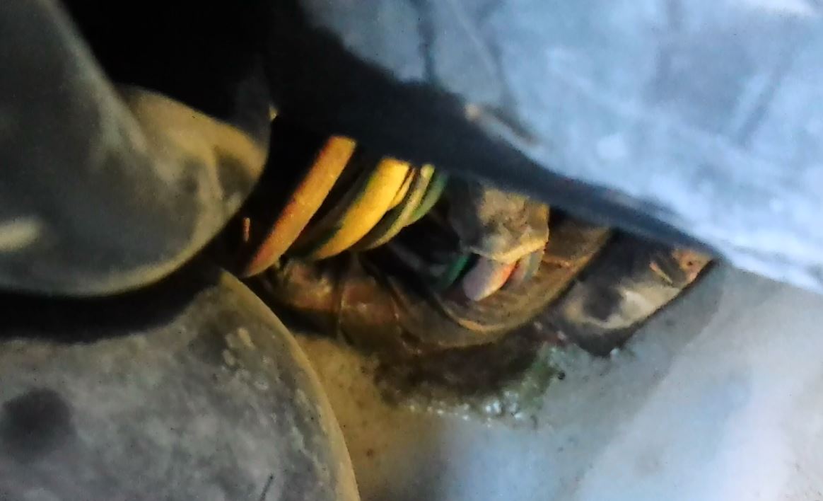

Όλα ξεκίνησαν όταν πήγα να αλλάξω τα νερά των υαλοκαθαριστήρων. Λόγω του χειμώνα θέλησα να αλλάξω το καλοκαιρινό υγρό (το ροζ, αυτό για τα μυγάκια) και να βάλω το χειμερινό (το μπλέ που παγώνει στους -25C). Έτσι άδειασα εντελώς όσο ροζ υγρό είχε το δοχείο χρησιμοποιώντας τις πιτσιλίθρες. Επειδή είχα ανοιχτό το καπώ, μέρος του υγρού αναπήδησε στο παρμπρίζ και πήγε και στη μηχανή. Εκεί συνέβη αυτό που βλέπετε στις φωτογραφίες:

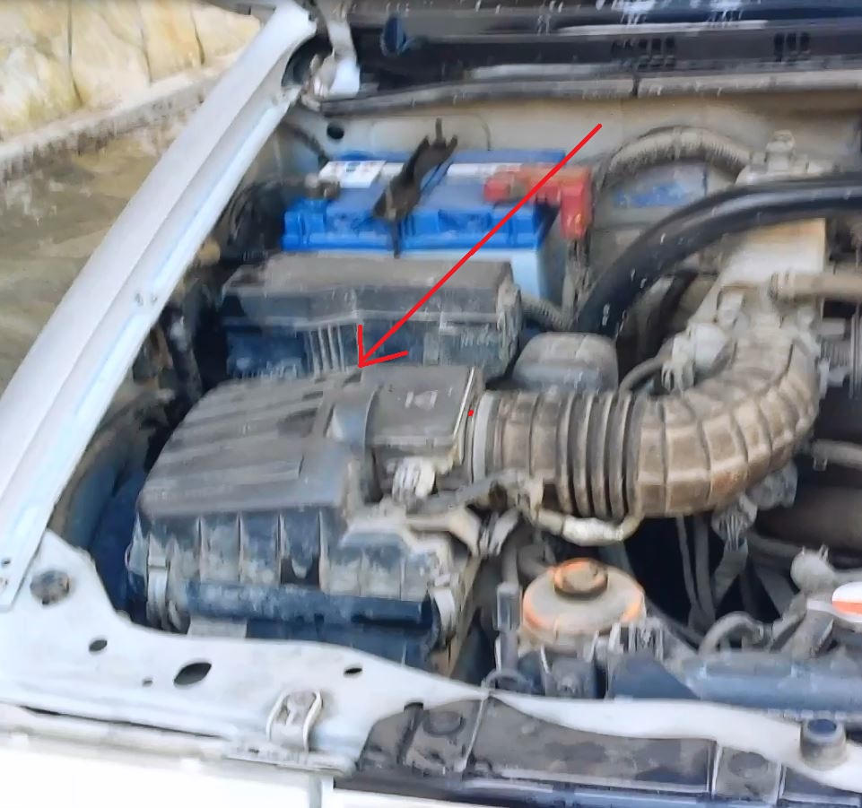

Ακριβώς κάτω από την ασφαλειοθήκη, εκεί που τα καλώδια μπαίνουν μέσα στο δεξί φτερό και φεύγουν προς διάφορες κατευθύνσεις άρχισε να βράζει το υγρό των υαλοκαθαριστήρων βγάζοντας ατμούς σε βαθμό που χάλασε και η βαφή του φτερού. Αυτό διήρκησε κανένα 10λεπτο, μέχρι που εξατμίστηκε όλο το υγρό που ήταν στην περιοχή. Επίσης καναδυό φορές που ακούμπησα στο όχημα όσο γυρόφερνα για να δω το φαινόμενο με τίναξε ρεύμα.
Και το ερώτημα είναι:
Ήταν διαρροή από κάποιο καλώδιο? Και αν ήταν γιατί δεν έκαψε κάποια ασφάλεια? Μέχρι τη Δευτέρα που ανοίγει ο ηλεκτρολόγος θα ζήσω να του το πάω ή θα εκραγώ με το όχημα?
Περιοχή βρασμού
λεπτομέρεια. Φαίνεται το σημείο όπου έβραζε το νερό

Ο ηλεκτρολόγος θα πρέπει να ανοίξει όλη την πλεξούδα των καλωδίων που φαίνονται στην 2η photo. Αυτά δηλαδή που περνούν μέσα από το φτερό. Όπως το περιγράφεις υπάρχει φθορά στο καλώδιο του θετικού πόλου που δίνει από την μπαταρία στην ασφαλειοθήκη.
Το νερό που έπεσε πάνω στο φθαρμένο καλώδιο απλά έκλεισε κύκλωμα με το σασί. Γι’ αυτό άλλωστε έβραζε στο σημείο εκείνο. Όταν στεγνώσει καλά θα μπορέσεις να πας άφοβα στον ηλεκτρολόγο σου. Καλού κακού μέτρησε και την μπαταρία σου.

Για την ιστορορία να πω ότι τελικά ήταν διαρροή από φθαρμένο καλώδιο. Η πλεξούδα που φεύγει από την μπαταρία προς την ασφαλειοθήκη ακουμπά στη λαμαρίνα του φτερού. Εκεί φθάρθηκε η πλαστική μόνωση από την τριβή και γυμνώθηκε το καλώδιο. Το νερό που έπεσε από τις πιτσιλίθρες έκλεισε το κύκλωμα μεταξύ των φθαρμένων καλωδίων και ξεκίνησε ο βρασμός. Τι να πεις...γεράματα.
