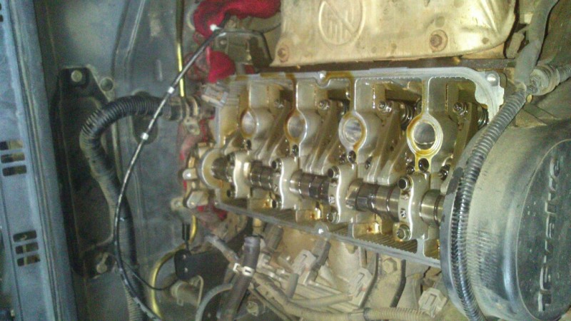

Εδώ και πολύ καιρό είχα λίγη διαρροή από τη λαστιχένια φλάντζα στο καπάκι,αλλά πολύ περισσότερο στο πίσω μέρος του κινητήρα. Η διάγνωση έδειξε διαρροή από τον αισθητήρα εκκεντροφόρου.
Σήμερα λοιπόν έγινε αλλαγή της λαστιχένιας φλάντζας (25€ γνήσια), αλλάχτηκε το λαστιχάκι στον αισθητήρα και για έξτρα προστασία μπήκε και μια χειροποίητη φλάντζα.
Το καπάκι ξεσκέπαστο

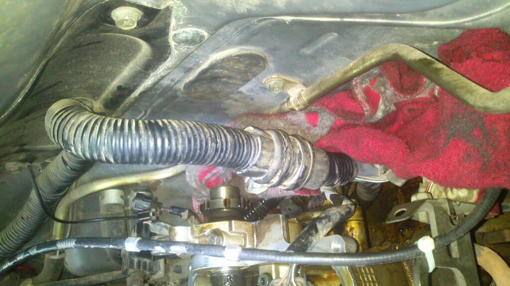

Το πίσω μέρος του εκκεντροφόρου

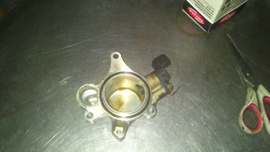

Ο αισθητήρας εκκεντροφόρου

Στον αισθητηρα του εκκεντροφορου αλλαξες αυτο το μαυρο oring που φαινετε στη φωτο?

Βασιλης rodos έγραψε:Στον αισθητηρα του εκκεντροφορου αλλαξες αυτο το μαυρο oring που φαινετε στη φωτο?
Ναι Βασίλη, αλλάχτηκε το oring και βάλαμε έξτρα μία φλάντζα.(λίγο καθυστερημένη απάντηση, αλλά είχα λίγο τρέξιμο :( )
