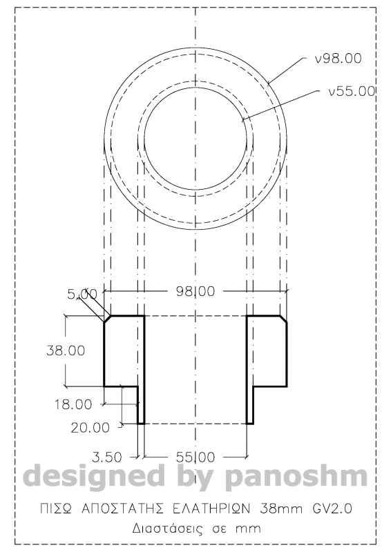

μπορει καποιος να μου πει σε τι διαστασεις να κοψω 4 τεφλον για να ψηλωσω 2 ποντους μπροστα 4 πισω? τι διαμετρο πρεπει να εχουν ?μιλαμε για μαμα ελατηρια.εψαξα στο forum αλλα δεν βρηκα κτ.

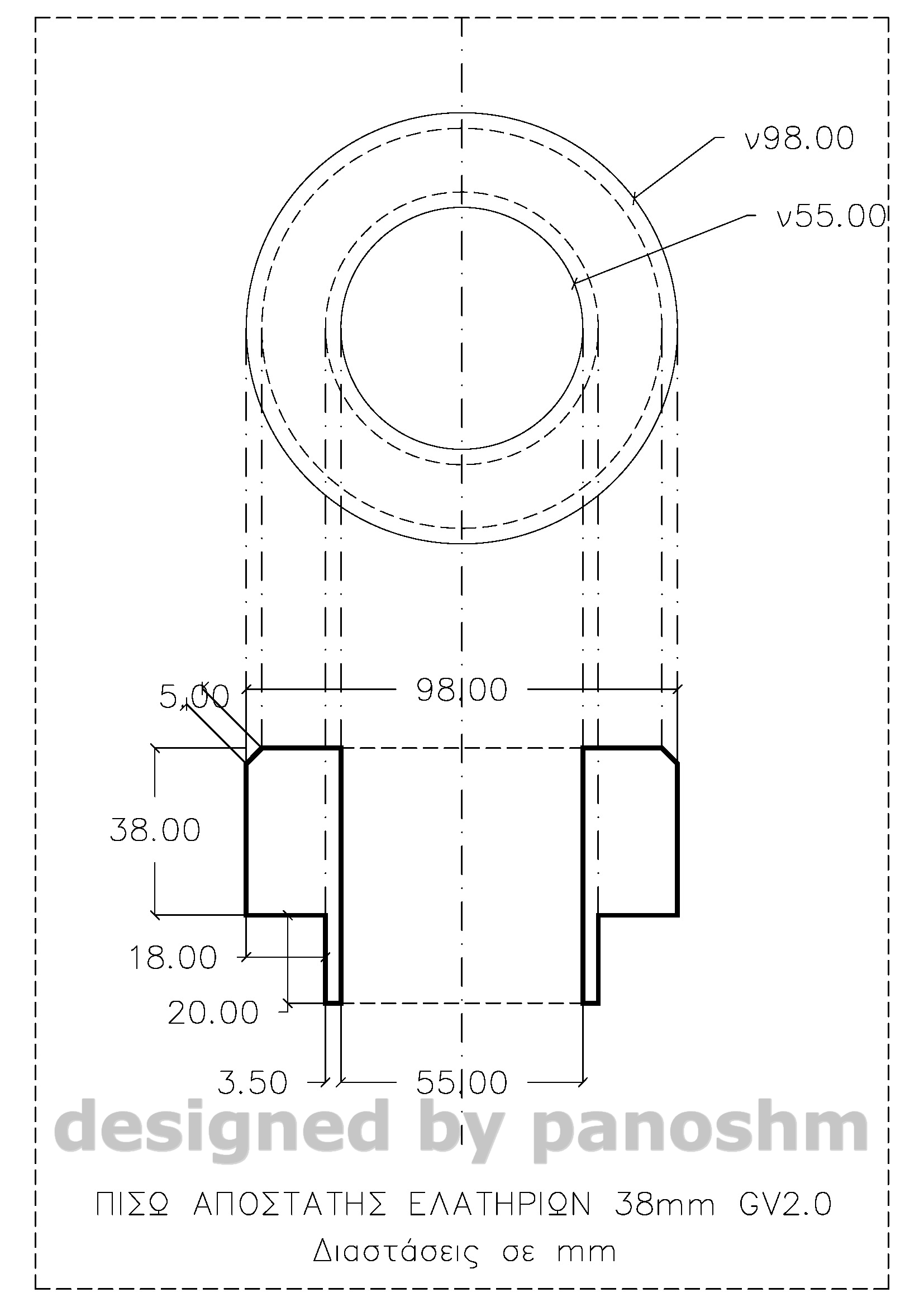

ΠΙΣΩ ΑΠΟΣΤΑΤΗΣ :arrow: :arrow: για 4cm ύψος, το ύψος του αποστάτη να είναι 40mm (αντί για 38mm που είναι στο σχέδιο)

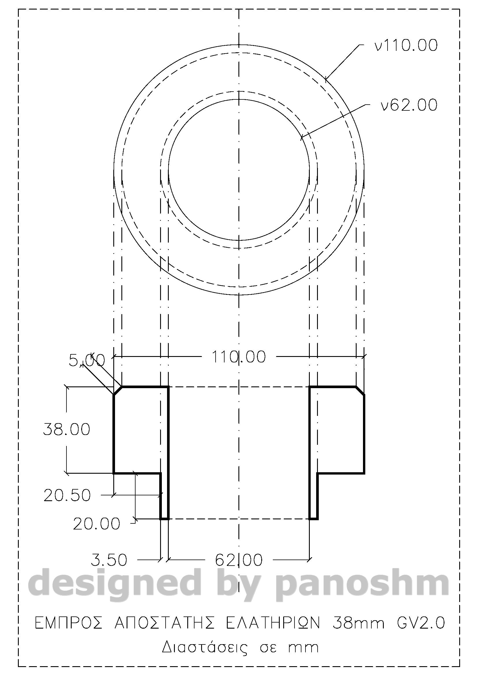

ΕΜΠΡΟΣ ΑΠΟΣΤΑΤΗΣ :arrow: :arrow: για 2cm ύψος, το ύψος του αποστάτη να είναι το πολύ 15mm (αντί για 38mm που είναι στο σχέδιο)

Κοίτα τις διαστάσεις από τα "πιατέλα" όπου θηλυκώνουν τα ελατήριά σου... Νομίζω τα ίδια έχουμε...
Τώρα για το ύψος, το 1,6 έχει μικρότερο βάρος από το δικό μου, οπότε για εμπρός για να πάρεις 2cm χρειάζεσαι 1cm ύψος αποστάτη. Πίσω, όσο ύψος αποστάτη βάλεις, τόσο ύψος θα πάρεις, λόγω άξονα

με τις διαστασεις οκ αλλα γιατι μπροστα να κοψω τον αποστατη στο 1εκ? αφου και σε τορναδορους που εχουν κατασκευασει για 4χ4 ρωτησα τα κοβουν 2εκ μου λενε θες.δν καταλαβαινω τι πρεπει να κανω και τι να εμπιστευτω?

Δημοσίευσηαπό panoshm » Πέμ Αύγ 24, 2017 1:22 pm
Δες
Στα ψαλίδια παίρνεις περισσότερο ύψος από το ύψος του αποστάτη

δηλαδη εγω τον αποστατη στο ελατηριο αν το τοποθετησω απο την πανω μερια τι αλλαζει?η ο αποστατης μπαινει απο κατω γιατι μπερδευτικα παλι.

Δημοσίευσηαπό panoshm » Παρ Αύγ 25, 2017 11:09 am
Αν διάβασες καλά, στο σχεδιάγραμμα το έβαλε από κάτω για να κατανοήσουμε την γωνία που δημιουργείται ;-) Οι νόμοι της γεωμετρίας ισχύουν όταν ο αποστάτης μπει και από πάνω
Φυσικά και μπαίνει από πάνω :!: στο πιατέλο ;-)

ok αρα εγω αν το κοψω στο 1,3 ωστε να κερδισω και το βαρος που θα μου καθετε λιγο χαμηλωτερα λογω μηχανης ειμαι οκ.ουτε διαφορικα σπαω ουτε τπτ ετσι?

Δημοσίευσηαπό Antonioz » Παρ Αύγ 25, 2017 1:33 pm
αν θέλεις να τον βάλεις από κάτω πρέπει να κάνεις δόντι για να φωλιάζει η άκρη του ελατηρίου!! Άρα τον βάζεις επάνω..

Δημοσίευσηαπό panoshm » Παρ Αύγ 25, 2017 4:09 pm
h05254 έγραψε:ok αρα εγω αν το κοψω στο 1,3 ωστε να κερδισω και το βαρος που θα μου καθετε λιγο χαμηλωτερα λογω μηχανης ειμαι οκ.ουτε διαφορικα σπαω ουτε τπτ ετσι?
Εγώ με 5πορτο και βαρύτερο εμπρός μέρος από το δικό σου, με 1,5cm αποστάτη σηκώθηκε 2,5cm... Οπότε πράτεις ανάλογα ;-)
Διαφορικά δεν σπας με τίποτα με αυτό το σήκωμα ;-)
Antonioz έγραψε:αν θέλεις να τον βάλεις από κάτω πρέπει να κάνεις δόντι για να φωλιάζει η άκρη του ελατηρίου!! Άρα τον βάζεις επάνω..
:naughty: Άκρως επικίνδυνο να μπει από κάτω, το θυλήκωμα στο ψαλίδι δεν έχει τόσο βάθος για να κάτσει με ασφάλεια εκεί αποστάτης ;-)
