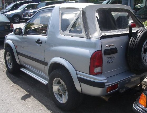

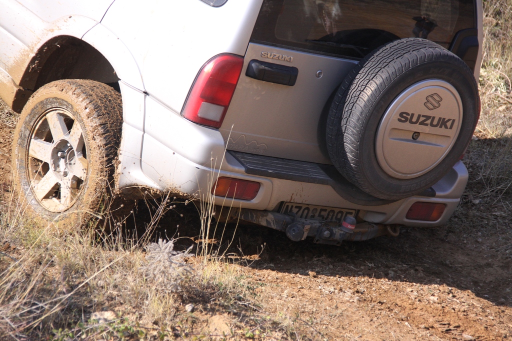

Έχει καιρό που σκέφτομαι να βάλω ένα extra προβολάκι πίσω για να βλέπω καλύτερα και με μεγαλύτερη ασφάλεια όταν κινούμαι με την όπισθεν.
Στην περίπτωσή μου υπάρχει ένα πρόσθετο ζήτημα που φαίνεται στην φωτογραφία: Η μπάρα του κοτσαδόρου είναι πολύ χαμηλά και δεν αφήνει πολύ χώρο για προβολάκια.
Περιορισμένος χώρος για τοποθέτηση

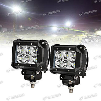

Εγώ πάντως θα βάλω κάτι τέτοιο από ebay 18w γύρω στα 20€.
Να βάλεις διακόπτη και ρελε για να απομονώνει τις λάμπες της όπισθεν όταν θες να ανάψεις τα προβολακια. Μπορείς να τα στηρίξεις στις κάτω βίδες του προφυλακτήρα. Θα προστατευονται από την βάση του κοτσαδορου

giorgoslaou έγραψε:Εγώ πάντως θα βάλω κάτι τέτοιο από ebay 18w γύρω στα 20€.
ψάξε λίγο καλύτερα με 25-30€ παίρνεις τα ίδια σε 30W.. :whistle: :whistle:

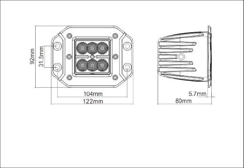

Η μία είναι να φυτέψω ένα εξαπλό χωνευτό led 3in στον προφυλακτήρα στη θέση που σημειώνω. Δεν παίρνει δεύτερο στα δεξιά λόγω στενέματος του προφυλακτήρα από τη ρεζέρβα, αλλά τουλάχιστον θα είναι σχετικά προστατευμένο από λάσπες, κρούσεις , δονήσεις κλπ.
θέση led στον προφυλακτήρα
led (υπάρχει επιλογή σε 3 και 4 ίντσες)
Η δεύτερη εναλλακτική είναι αυτή η πολύ ωραία ιδέα του Κώστα66. Αν καταφέρω να βρω το ανταλλακτικό του κάμπριο και ταιριάξει κανένα led στον βραχίονα θα το εφαρμόσω. Παρεμπιπτόντως αυτό ταιριάζει?

ivan έγραψε:Η μία είναι να φυτέψω ένα εξαπλό χωνευτό led 3in στον προφυλακτήρα στη θέση που σημειώνω. Δεν παίρνει δεύτερο στα δεξιά λόγω στενέματος του προφυλακτήρα από τη ρεζέρβα, αλλά τουλάχιστον θα είναι σχετικά προστατευμένο από λάσπες, κρούσεις , δονήσεις κλπ.
:think: θα δεις και τον χώρο από πίσω από το προφυλακτήρα, το προβολάκι έχει 8cm βάθος, πρέπει να το λάβεις υπόψη σου για την ακριβή θέση που θα το βάλεις ;-)
