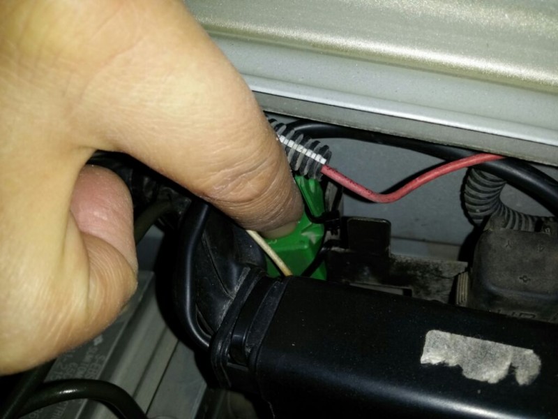

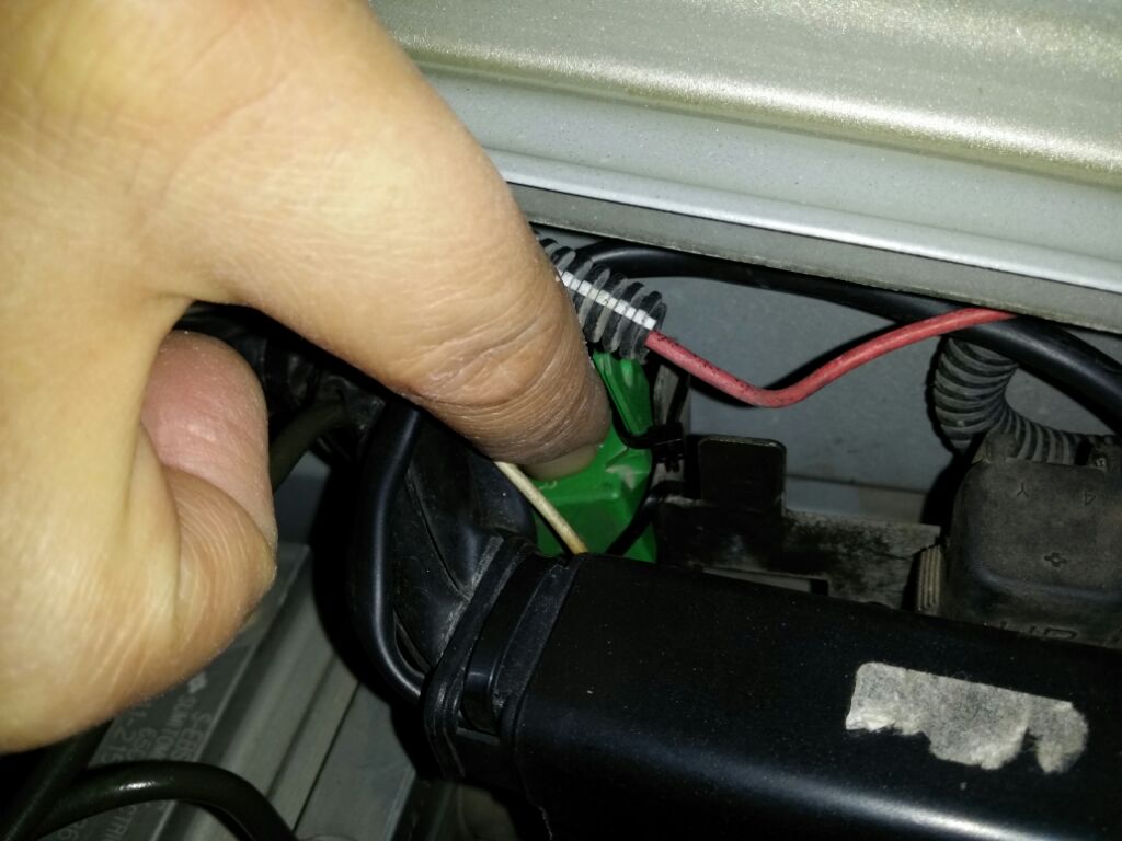

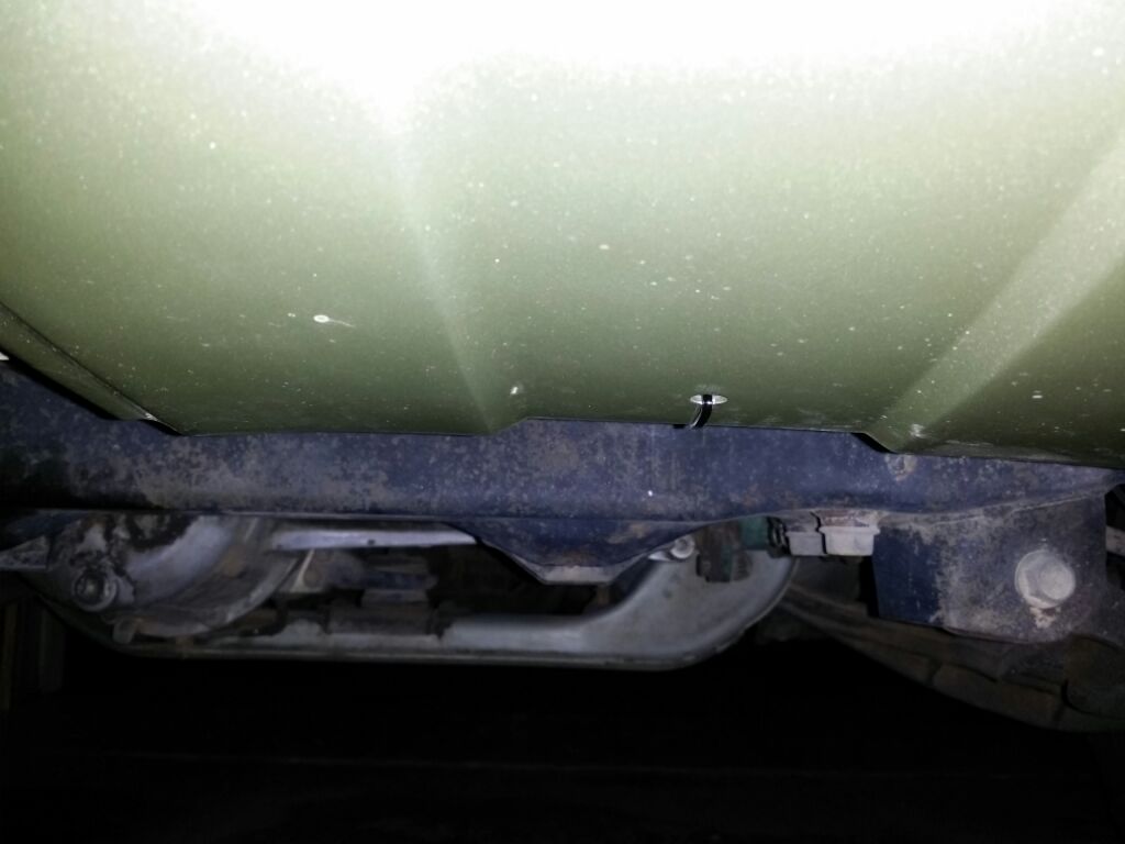

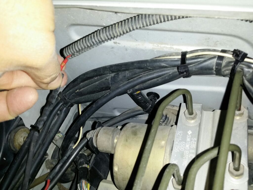

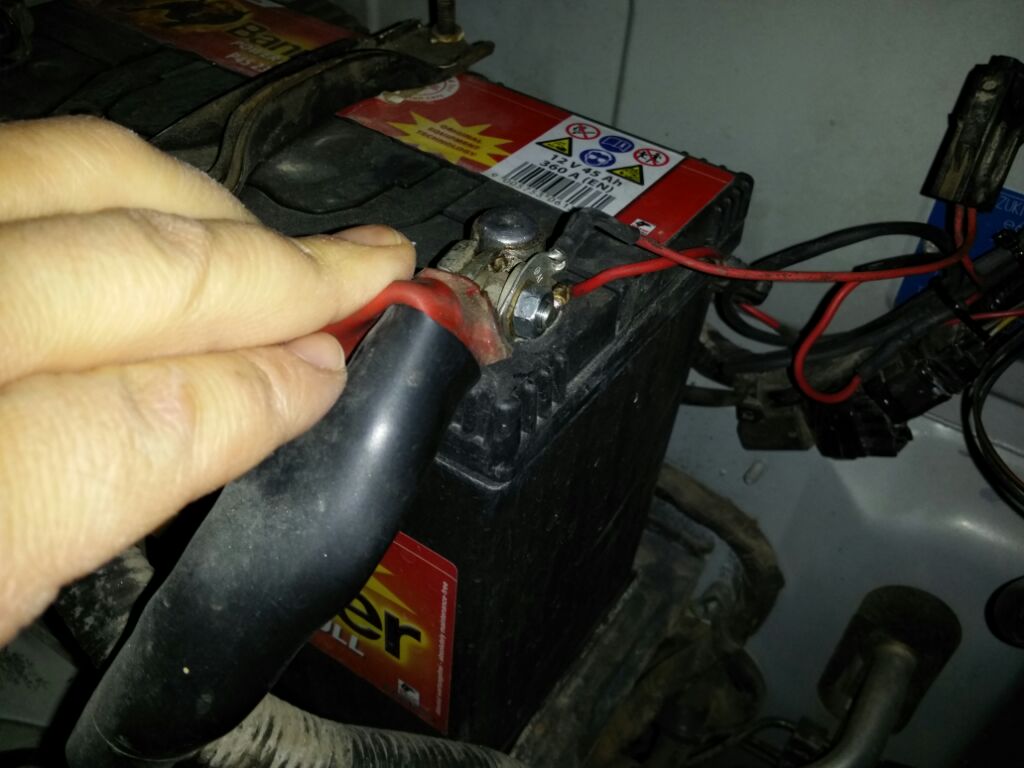

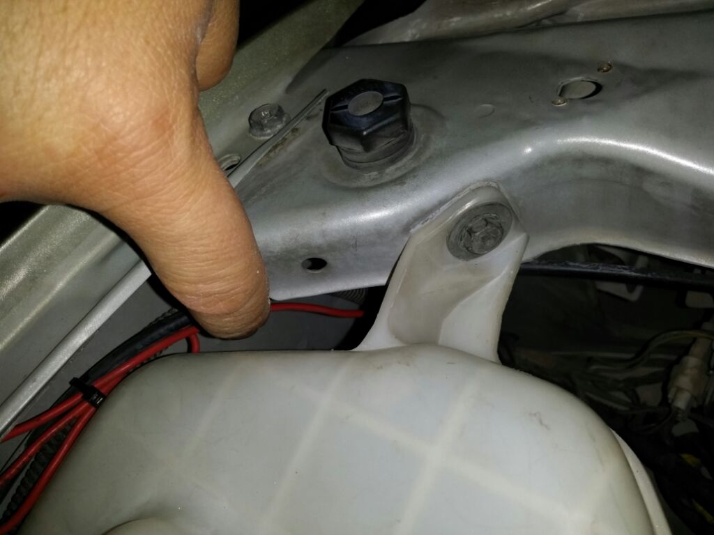

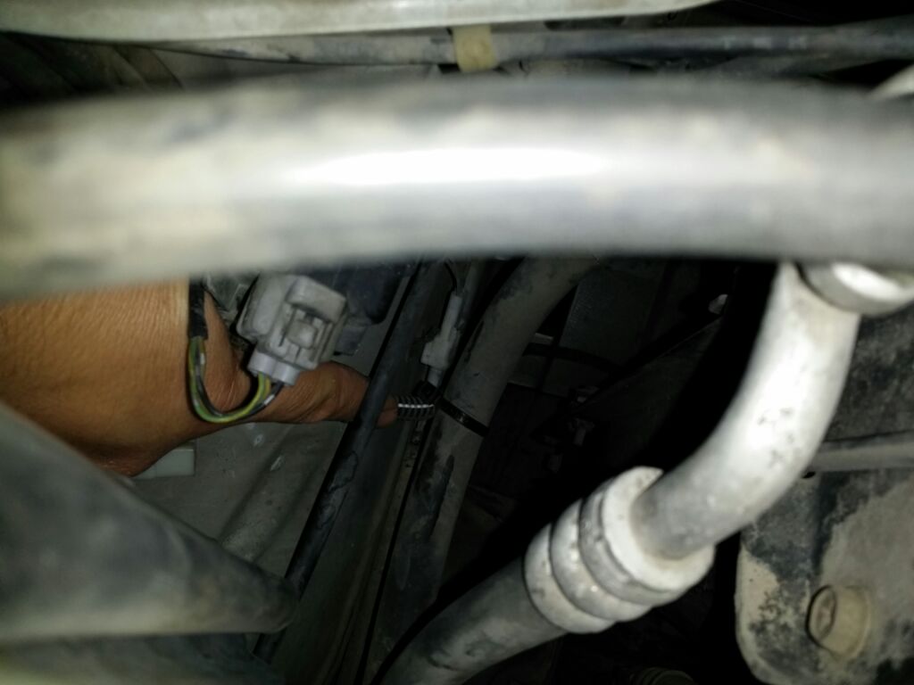

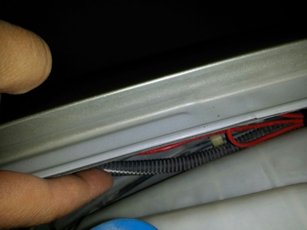

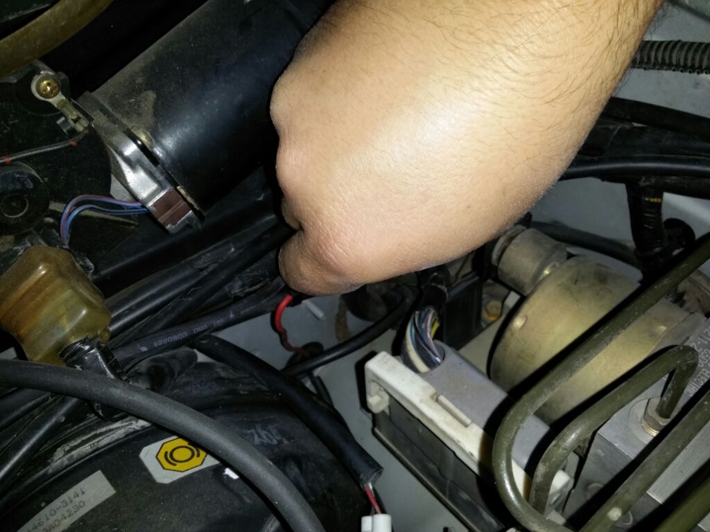

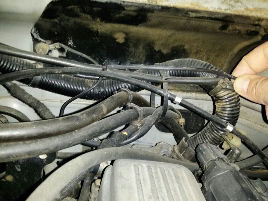

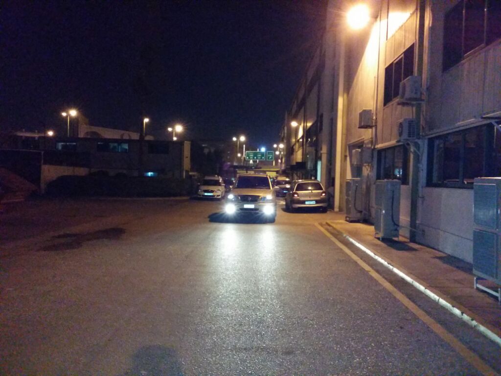

Εχθές σύνδεσα τα προβολάκια με την εργοστασιακή πλεξούδα. Ορίστε και φωτό με την όδευση του καλωδίου.

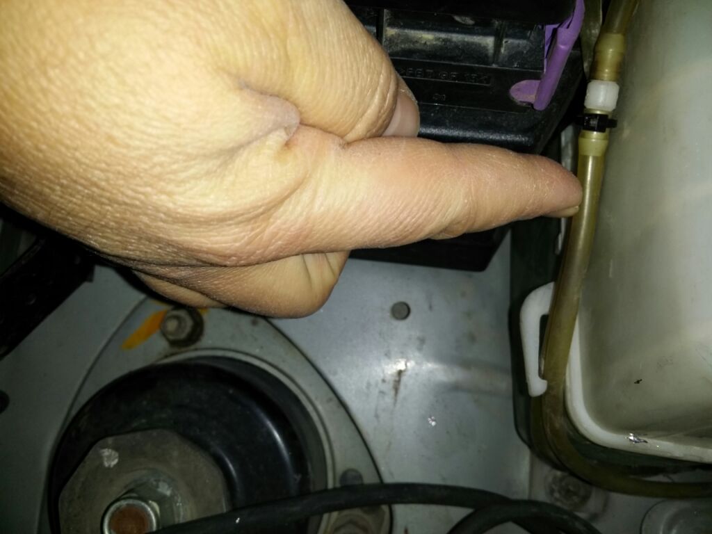

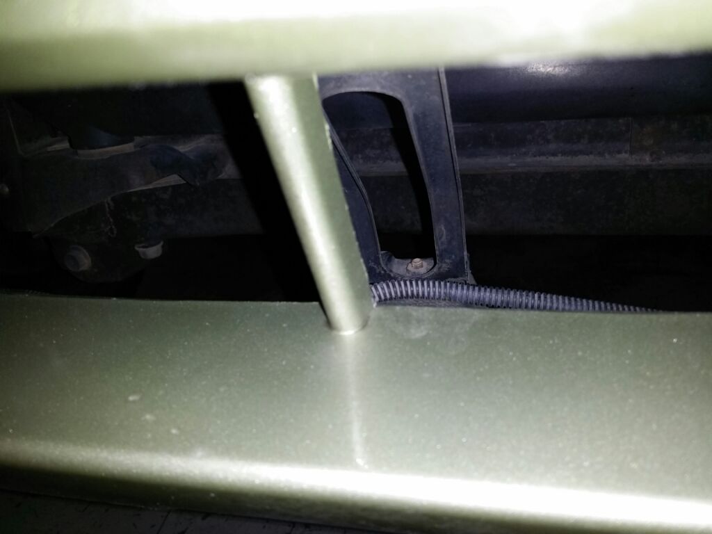

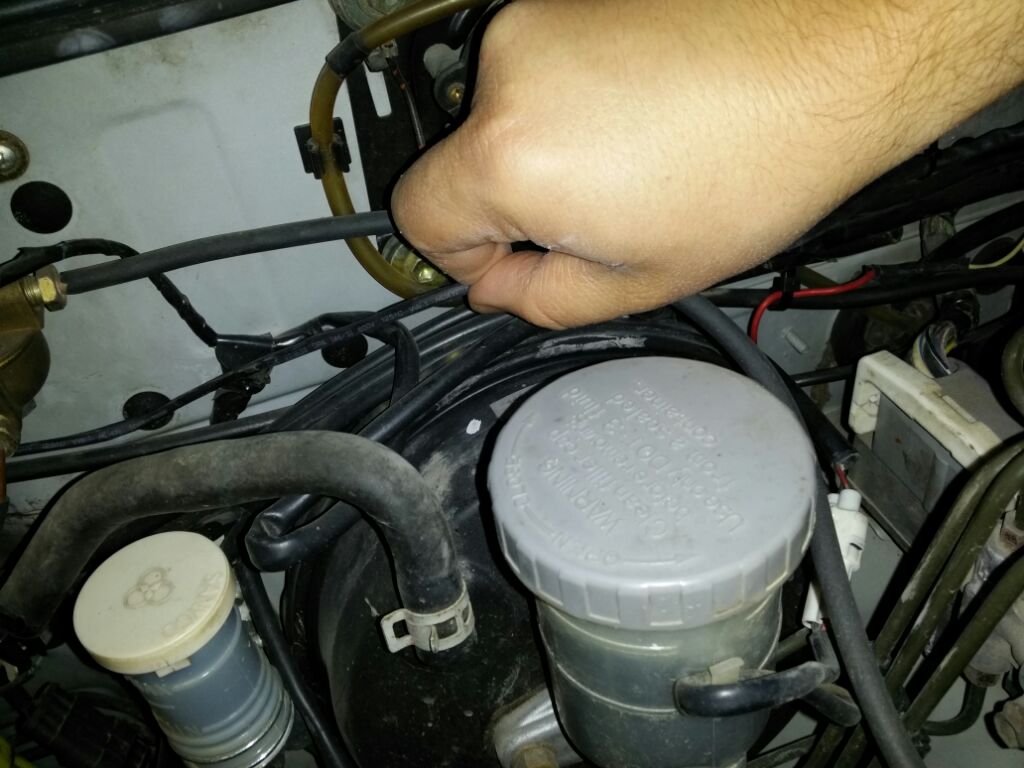

Το σωληνάκι από τα πιτσιλιστήρια που είχε τρυπήσει από την στήριξη του εγκεφάλου αερίου. το κόντυνα και ok.

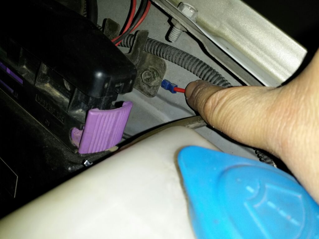

Το πλην.
Ρελέ

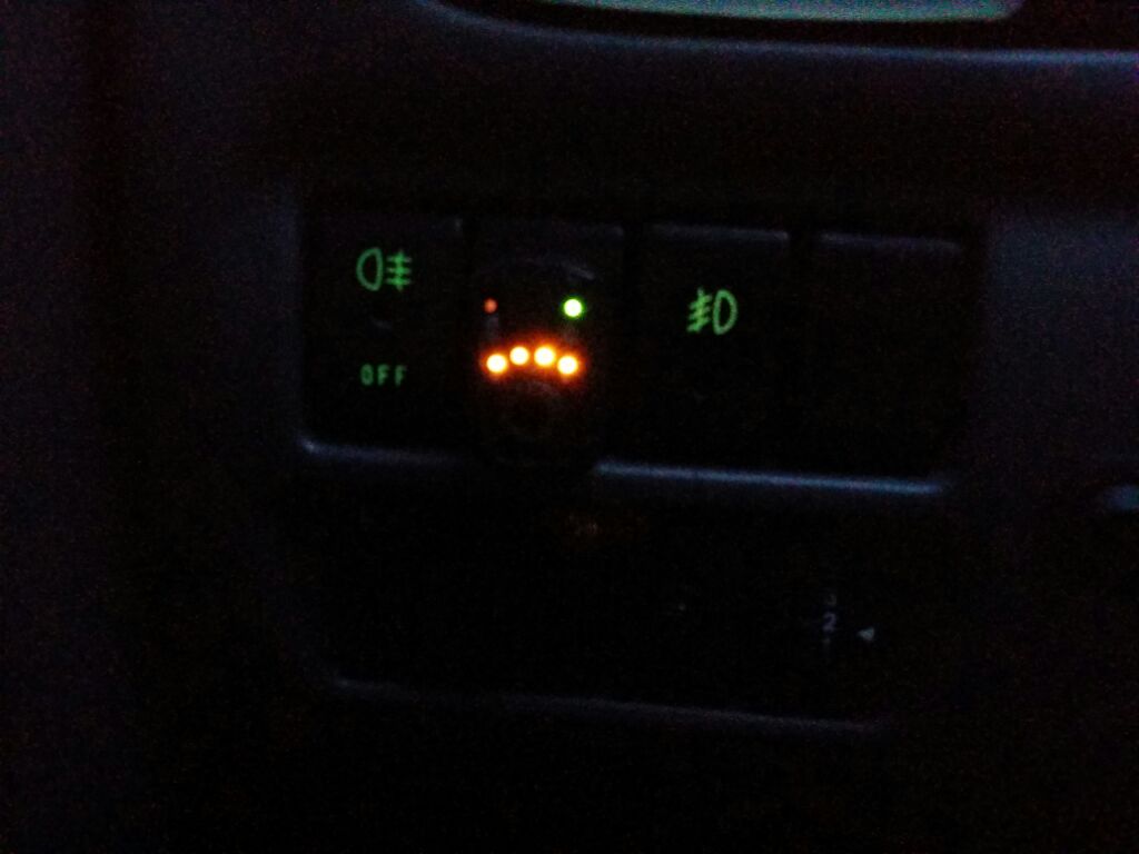

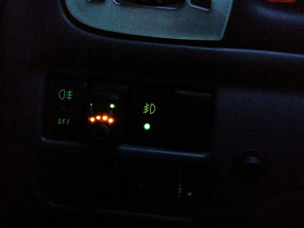

Η εντολή του ρελέ.

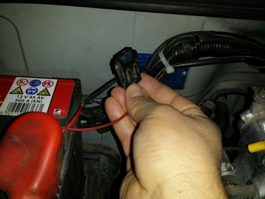

Η ασφάλεια που αργότερα θα αλλαχτεί με αδιάβροχη.

Δημοσίευσηαπό giorgoslaou » Τρί Δεκ 15, 2015 1:21 am

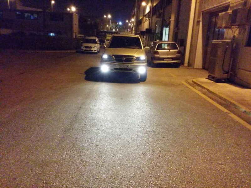

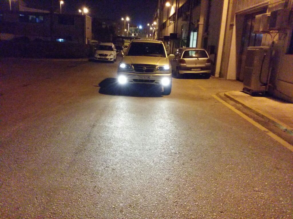

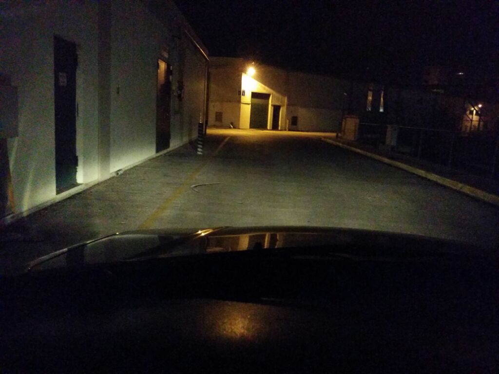

Έτσι φωτίζουν.

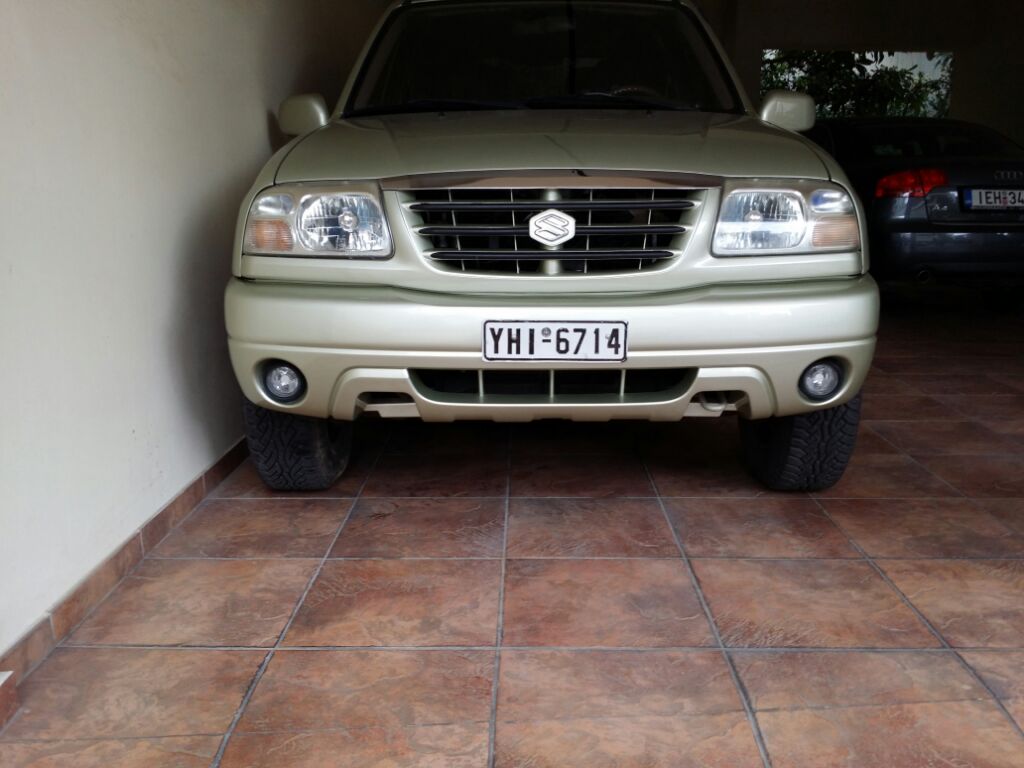

Καλορίζικα. Τα προβολάκια είναι τα εργοστασιακά ή όχι μήπως μία φωτο από τα ίδια;

kostasgal έγραψε:Καλορίζικα. Τα προβολάκια είναι τα εργοστασιακά ή όχι μήπως μία φωτο από τα ίδια;
Τα εργοστασιακά είναι αλλά δεν έχω φωτογραφίες πριν τα βάλω. Μου τα είχε δώσει ο μηχανικός που μου το πούλησε. Έχουν και τα πλαστικα στεφάνια του προφυλακτήρα.

Δημοσίευσηαπό panoshm » Τρί Δεκ 15, 2015 5:07 pm
Ωραίος :D
Τα καλώδια μόνο να τους ενισχύσεις την μόνωσή τους με κάποια ταινία (τουλάχιστον) μην σου πληγωθούν στο μέλλον και έχεις διαρροές με το αμάξωμα (την γη) ;-) (για μένα εξ αρχής έπρεπε να χρησιμοποιήσεις θερμοσυστελλόμενο σε όλα τα μήκη των καλωδιώσεων)
Re: Επιτέλους προβολάκια
Δημοσίευσηαπό giorgoslaou » Τρί Δεκ 15, 2015 5:17 pm
Panoshm θερμοσυστελλομενο έχω βάλει μόνο στο + από μπαταρία και όπου έχω κάνει κόλληση (διπλό στις κολλήσεις). Στην εντολή του ρελε από τον διακόπτη δεν χρειάζεται. Το υπόλοιπο καλώδιο είναι μέσα σε προστατευτικο σωλήνα. Δεν νομίζω να έχω κάποιο πρόβλημα. Θα δείξει. Αν λες για τα καλώδια πίσω από το παγούρι δεν νομίζω πως θα τα επηρεάσει κάτι.

Δημοσίευσηαπό lyggas » Τρί Δεκ 15, 2015 11:32 pm
Καλές νυχτερινές διαδρομές. ;-)
Τα συγκεκριμένα που δίνει η SUZUKI είναι αρκετά καλά. Σε συνθήκες ομίχλης είναι πολύ χρήσιμα.
