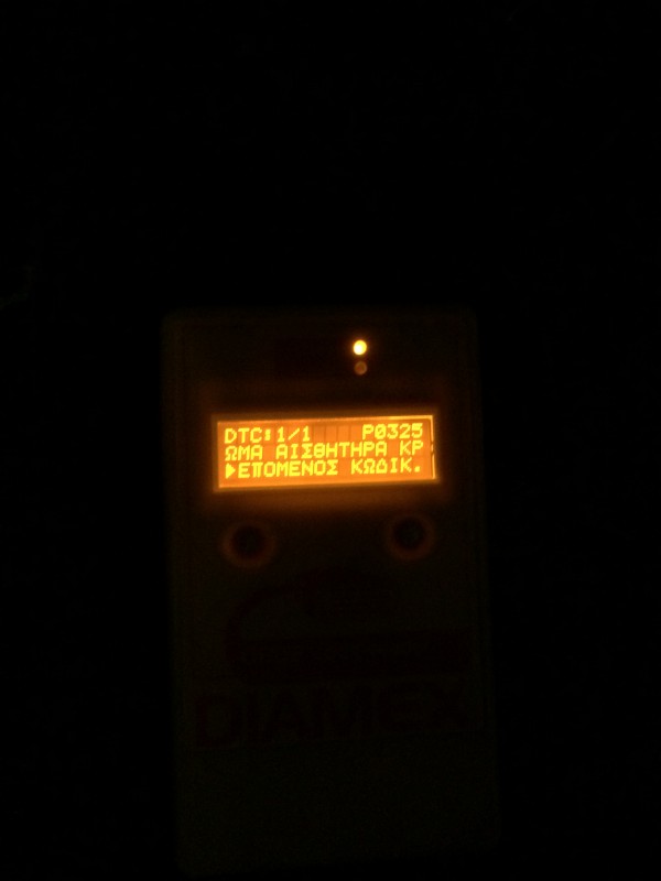

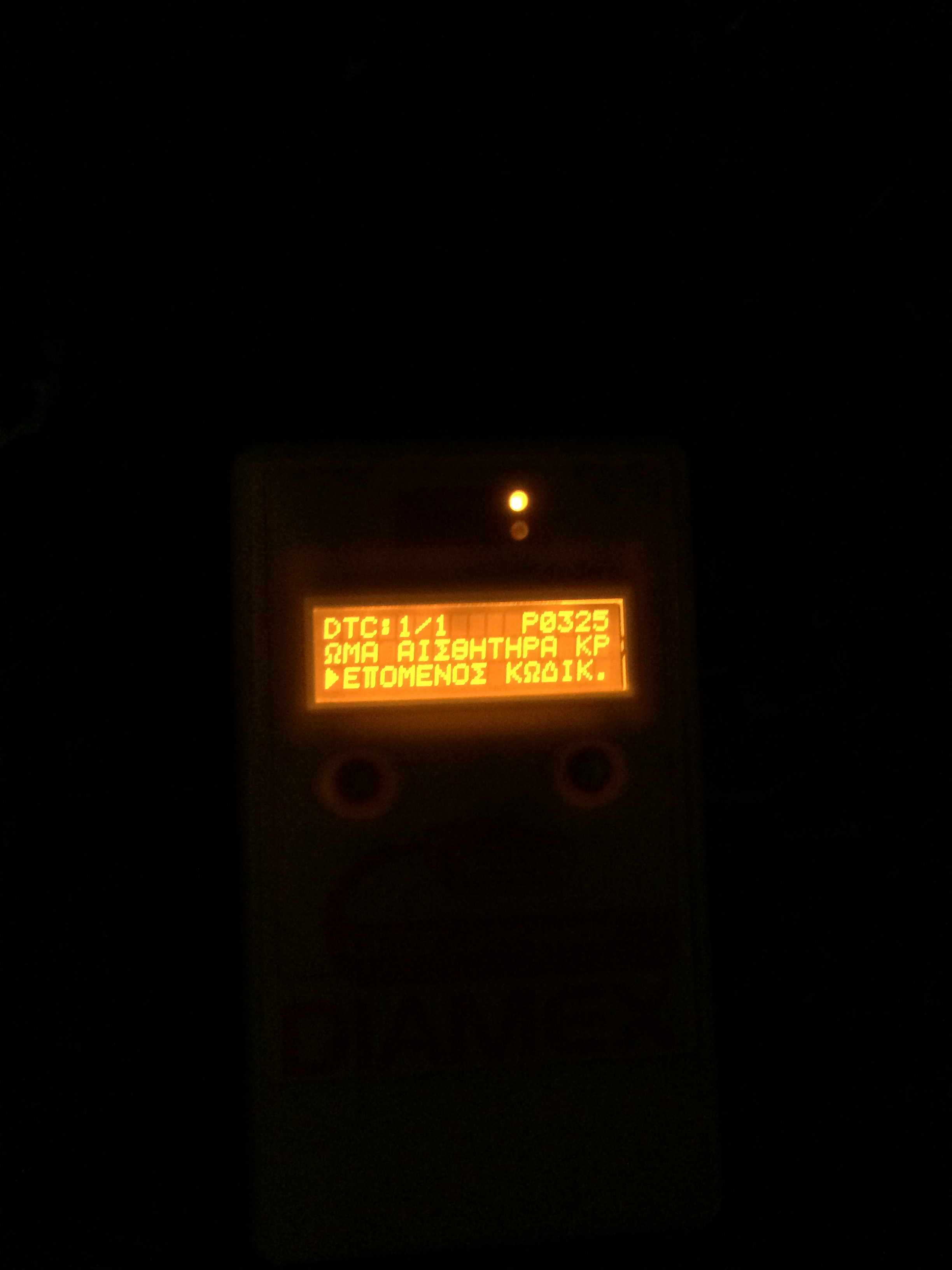

Κατά το πηγαίνοντας να πάρω το αμάξι, άναψε το chack engine, κουμπώσαμε το διαγνωστικό και έβγαλε αυτό το κωδικό:
P0325 "Κύκλωμα αισθητήρα κρουστικής καύσης"
Κάναμε Reset και δεν το ξαναέβγαλε έως σήμερα....

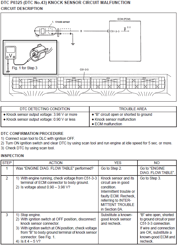

Δημοσίευσηαπό Tzivitzonis » Κυρ Οκτ 18, 2015 8:32 pm
Πάντως το σέρβις μανουάλι Εικόνα :mrgreen: λέει:
Θέμα καλωδίωσης και μόνο φαίνεται να είναι λοιπόν, κι όχι κάτι μηχανικό... :think:

Δημοσίευσηαπό costas66 » Κυρ Οκτ 18, 2015 8:50 pm
Κώστα :clap: :clap: :clap: :clap:
Πάνο, ένα screenshot στο 18:20 , το πολύμετρό σου και ξεκίνα. :dance: :dance: :dance:
