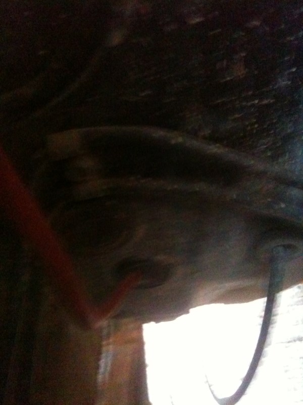

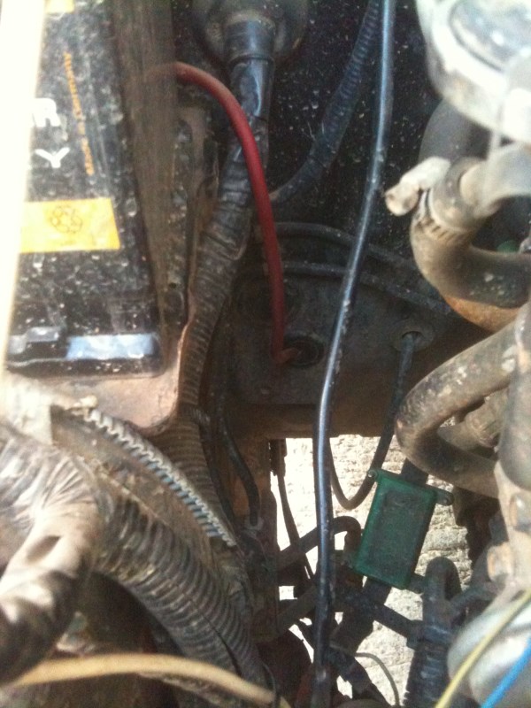

Αν και τα είπαμε και στο chat, στο βάζω εδώ για να "μείνει"
Από εδώ πέρασα δύο 6άρια καλώδια για τα προβόλια, ένα 1,5άρι και κάτι ακόμη (προεγκατεστημένο)
ximikos00 έγραψε:ΚΑτω απο το ABS, οπως βλέπεις τη μηχανή δεξια δλδ, εχει ενα μαύρο στρογγυλο λάστιχο που περνανε διαφορα καλωδια....Αν χωραει απο εκει μπορείς αλλα μην ξεχασεις να βαλεις σιλικόνη....
Απο κει μου είχε περασει το καλωδιο για το αεριο και δεν ειχε βαλει τπτ απο πανω....
Μουσκεψε ολο το πατωμα απο τις βροχες μεχρι να το παρω χαμπαρι... :tsoukalas: :tsoukalas:
Για να μην σου βάλει νερά, το μυστικό είναι να ΜΗΝ τρυπήσεις την περιμετρική "πατούρα" της τάπας, αλλά το ΚΕΝΤΡΟ και μόνο ;-) Εγώ δεν έχω βάλει ούτε σιλικόνη ούτε τίποτα

Μία τρύπα σαν και αυτή που σου έβαλε ο πάνος σου έλεγα ;-)
Και οι φωτογραφίες. Είναι από Vitara βέβαια :!:
