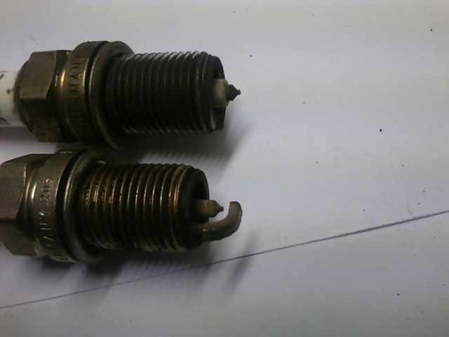

Δημοσίευσηαπό ΝΙΚΟΣ ΧΡΙΣΤΑΚΗΣ » Τρί Αύγ 12, 2014 4:45 pm
Τα μπουζι της BOSCH :naughty: για τα βιταρα μας εμενα με ελιωσαν την ακιδα τους
και εσπασαν την παρσελανη :shock: :shock:
δεν μπορω να βρω το θεμα που το ειχα ανεβασει :think:
αν μπορει καποιος διαχειριστης ας βοηθησει :pray:
μη παθει το παληκαρι οτι επαθα και εγω :hand:

Δημοσίευσηαπό ΝΙΚΟΣ ΧΡΙΣΤΑΚΗΣ » Τρί Αύγ 12, 2014 4:49 pm
ΑΑΑΑΑ :dance: :dance: :dance: :dance: :dance:
Το βρηκα γραψε στην αναζητηση < Μπουζι σπασμενα> και θα καταλαβεις :???:

Δημοσίευσηαπό ΝΙΚΟΣ ΧΡΙΣΤΑΚΗΣ » Τρί Αύγ 12, 2014 7:13 pm
μπουζι 2.jpg (22.55 KiB) 24934 προβολές

Δημοσίευσηαπό gv2000 » Τρί Αύγ 12, 2014 7:29 pm
τελικά τα μπουζί φταίγανε??
