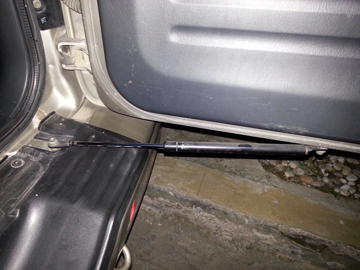

Στο θεμα μας λοιπον ,,,,αυριο λεω να αγορασω ενα καινουργιο αμορτισερ ,,για πισω,επειδη οταν ειμαι σταματημενος με κλιση δεν κρατιεται η πορτα,,,τιμη που το βρηκα σπυρου πατση εινα 15 ευρω!!
Θελω ομως αν ξερετε να μου πειτε,,,,,,,,θα κρατιεται πλεον η πορτα;;η οχι;; ,,ρωταω επειδη την βλεπω βαρια :D

Δημοσίευσηαπό kostasRS » Πέμ Απρ 10, 2014 4:10 pm
Λοιποοοοοον..
Σημερα αγορασα το αμορτισερακι ,,και το εβαλα.
Το μαμισιο ειναι για 19 κιλα ,,,το ιμιτασιον,,εχει 2 τυπους ,,ενα 20 κιλα και ενα 30 κιλα..
Υστερα απο παροτρυνση,,του καταστηματος(αλλα και του JOHNV6με το ποστ του,για περισσοτερα κιλα) μου ειπαν να βαλω το 30αρι,για καλυτερα ...
Μετα απο την τοποθετηση παρατηρησα τα εξης,,,,ανοιχτη η πορτα ,,ειναι κοκκαλο,,,οπου και να σταθεις θα μεινει ανοιχτη ,,πηγα σε μια βαρβατη ανηφορα και το δοκιμασα :lol: :lol:
Στο κλεισιμο δεν εχει κανενα θεμα οπως ακριβως το μαμισιο,,,,,λιγη προσοχη θελει οταν την ανοιγεις ,να μην την αφησεις να ανοιξει μονη της ,,,,
γιατι μπορει να εκτοξευθει η ρεζερβα :lol: :lol: :lol: :lol: :lol: :lol: :lol: :lol:
Με τον καιρο θα χαλαρωσει λιγο οποτε θα ερθει στα ισια του ,,οτι θελετε ρωτηστε .. :D :D
Α και το 20κ και το 30κ --ιδια χρηματα 15 ευρω..
