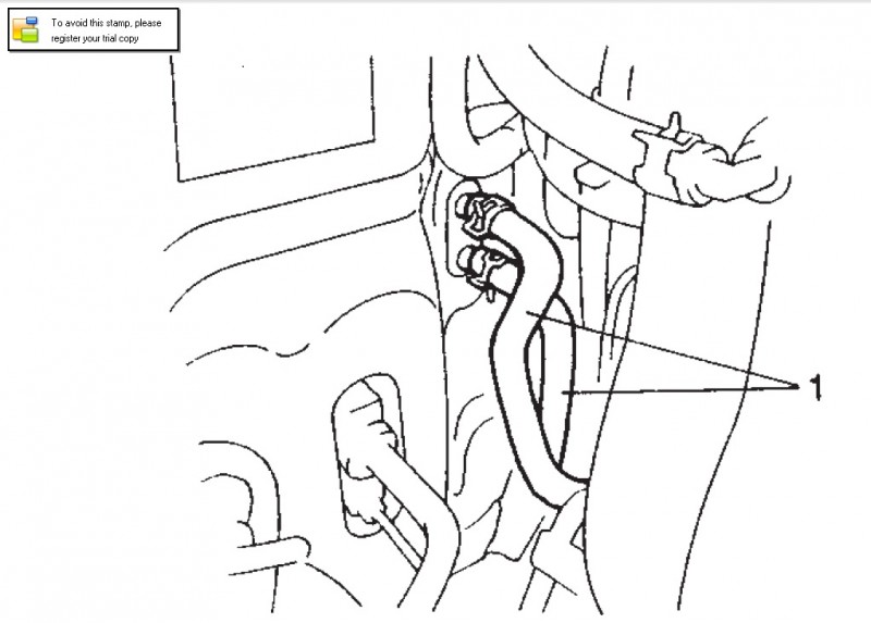

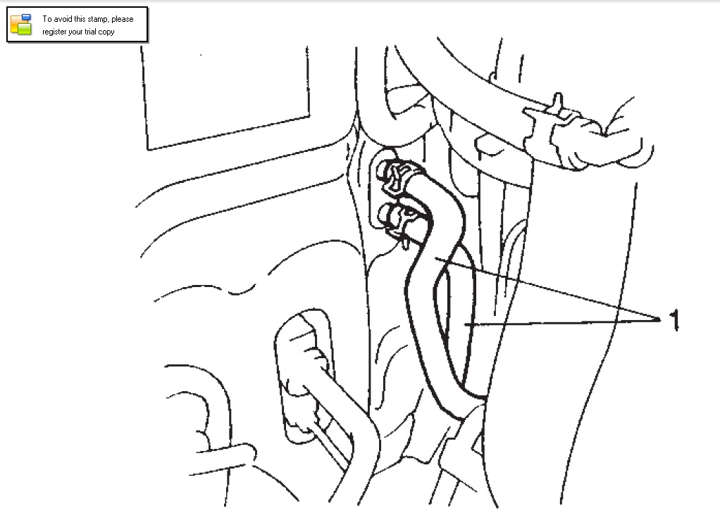

Για να αδειάσει το ψυγείο του καλοριφέρ, βγάλε τα κολάρα του νερού (και τα δυο) που πάνε σε αυτό από το χώρο της μηχανής.
Μετά, σε έναν από τους σωλήνες του ψυγείου προσάρμοσε παροχή αέρα με σχετικά χαμηλή πίεση για να μην κάνεις ζημιά στο ψυγείο, με αυτόν τον τρόπο θα καταφέρεις να αδειάσει το ψυγείο του καλοριφέρ.
