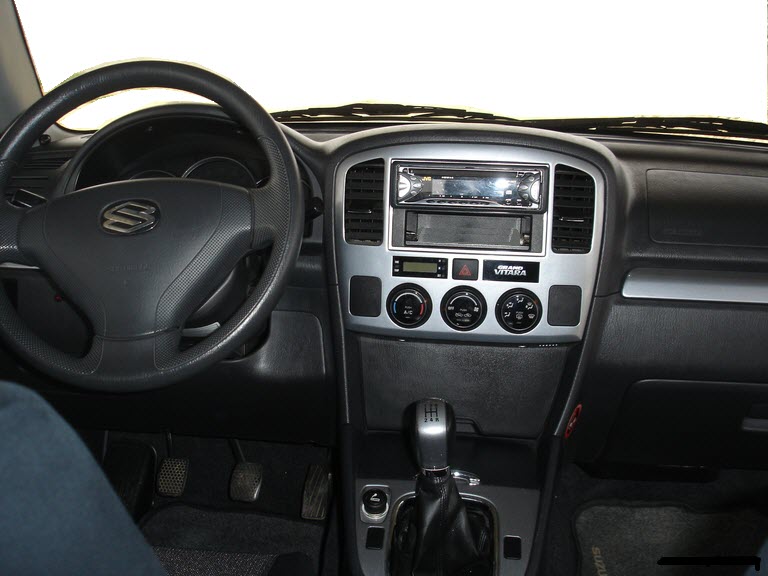

Αφού έχεις το G.V. γιατί βάζεις την ερώτηση στο V; :stone: :mrgreen: Μεταφερθήκαμε στη σωστή ενότητα ;-)
Ποιό ταμπλό έχεις;

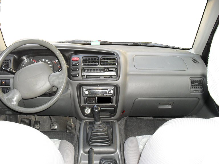

Αυτό...
ή αυτό;

Εχω την πρώτη εικόνα που ανέβασες φίλε μου!

nikosgvc έγραψε:Εχω την πρώτη εικόνα που ανέβασες φίλε μου!
Ωραία, άρα έχεις το παλιό ταμπλό.

nikosgvc έγραψε:2) θέλω να μετακινήσω τα χειριστήρια θερμοκρασίας κλπ πιο κάτω προκειμένου να ανεβάσω το 2din ράδιο στο ταμπλό ... παίζει τέτοια περίπτωση ή τα καλώδια κ άλλα εξαρτήματα είναι κανονισμένα για εκεινο το σημείο?
Forget it! Προφανώς και είναι κανονισμένα για τα σημεία στα οποία έχουν τοποθετηθεί! Για παράδειγμα πως θα μετακινήσεις τα συρόμενα χειριστήρια για την θερμοκρασία του αέρα; :???: Πρέπει να αλλάξεις ΟΛΟ το ταμπλό με το νέο (+ότι πατέντα χρειαστεί με καλώδια, φίσσες, κλπ), πράγμα το οποίο δε νομίζω να γίνεται, αν κρίνω από τον τρόπο και τα χειριστήρια του κλιματισμού... Βέβαια όλα γίνονται αλλά ποιός κάθεται να το κάνει; :doh:
