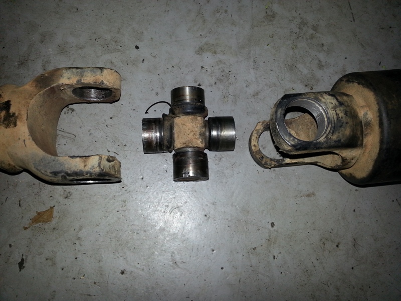

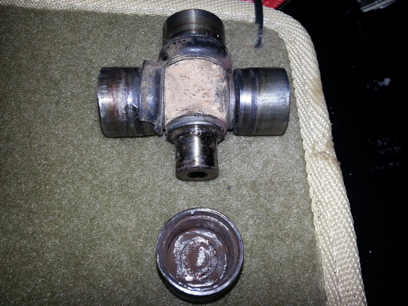

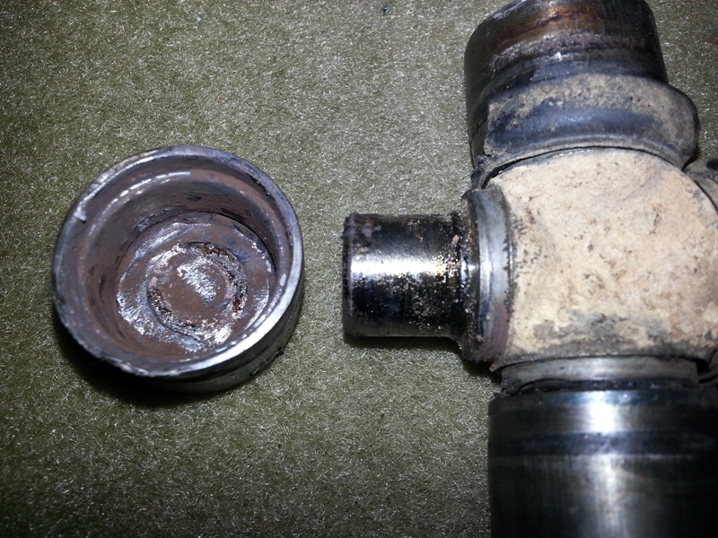

Μετά από 89000κμ έφτασε και η σειρά μου να αλλάξω τους σταυρούς, του κεντρικού πίσω άξονα.
Τα συμπτώματα είναι λίγο πολύ γνωστά σε όλους, τρέμουλο σχεδόν όλου του αυτοκινήτου στην κύλιση, και θόρυβος (κλανκ) στην εκκίνηση και στο άσε-πάτα γκάζι με οποιαδήποτε σχέση κιβωτίου, ή στην αλλαγή ταχύτητας καμιά φορά.
Ο χρόνος που χρειάζεται για την αντικατάσταση είναι περίπου μία ώρα.
Το κόστος των σταυρών ευτυχώς μόνο 15ευρώ έκαστος, και με γρασαδοράκι.
Με την ευκαιρία βέβαια αλλάχτηκαν και οι δύο σταυροί του πίσω άξονα.
Η αιτία του κακού

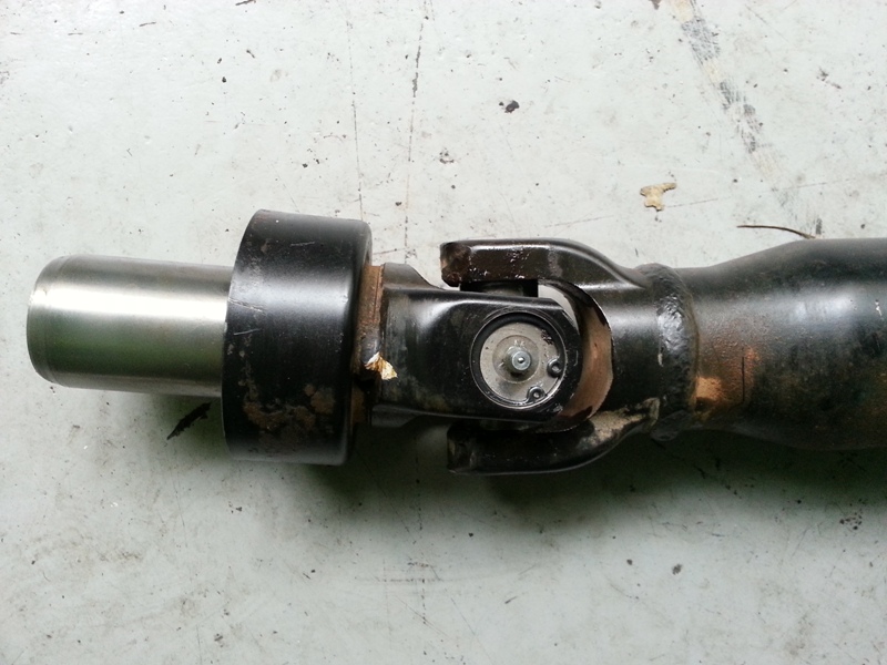

Μονταρισμένος (διακρίνετε το γρασαδοράκι)

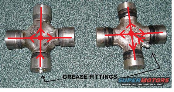

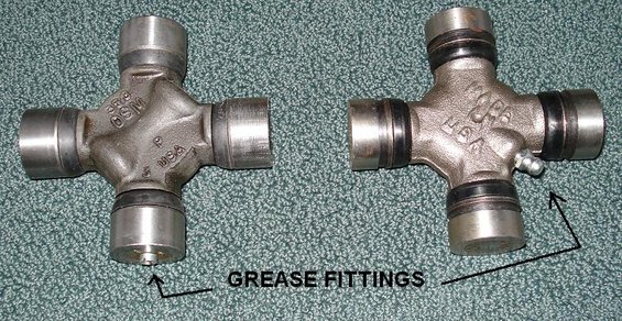

Ερωτηση προς George B τον γρασσαδορο αν τον τοποθετησατε εσεις εχετε αχρηστευσει τον σταυρο.
Κανονικα θελεις τετοιο σταυρο
που εχει τον γρασσαδορο στην μεση για να πηγαινει γρασσο και στα 4 σημεια.
Τωρα οπως ειναι παει γρασσο μονο στην 1 απο τις 4 πλευρες.

Αχιλλέα σωστότατο για να σημαδέψεις από πριν αλλά το γρασαδοράκι δεν έχει πρόβλημα διότι διοχετεύει εσωτερικά το γράσσο παντού. ;-)
και τα δύο μέρη για τη βαλδίβα είναι σωστά και μάλιστα σωστότερο είναι αυτο του Γιώργου. ;-)
υπάρχουν παραδείγματα σε διπλόσταυρο που το γρασαδοράκι εσωτερικά εμποδίζει και θέλει βούλωμα η οπή με πατ. :idea:

Ο άξονας βεβαίως και σημαδεύτηκε πριν βγει από το όχημα.
Ο σταυρός ήταν με γρασαδοράκι, δεν το έβαλα μόνος μου.
Τώρα όσο για την θέση που είναι το γρασαδοράκι, εφόσον το κυρίως μέρος του σταυρού εσωτερικά έχει άνοιγμα προς όλες της κατευθύνσεις το γράσο θα πάει παντού.
Αυτό βεβαίως διαπιστώθηκε εμπράκτως όταν μετά το τέλος της εργασίας και κατά το γρασάρισμα, το γράσο βγήκε και από της τέσσερις μεριές.
