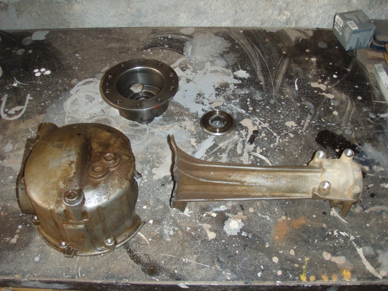

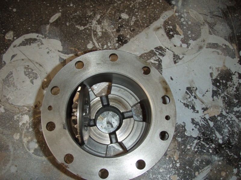

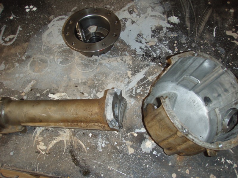

Αποτελεσματα αθλοπαιδιων σε παιχνιδοτοπο εντος του ποταμου Ταυρονιτη στα Χανια
Μετα απο αγρια χωσιδια σε κατι σωρους απο μπαζια οπου το αυτοκινητο κρεμαγε χιαστα και μετα απο αρκετες ντανιες για να μπορεσω να περασω με φορα στο σημειο που κρεμαγε αρχισε να μυριζει βαλβολινη στην αρχη νομιζα οτι ηταν απο το διπλανο αμαξι ενα αγροτικο που εχει διαροες αλλα οταν βγηκα απο τα εμποδια ειδα τη λιμνουλα κατω απο το δικο μου
Απωλιες..σπασμενη καουκα μπροστινου διαφορικου σπασμενος πλανιτης φαγωμενο καρε εσωτερικου ημιαξονιου και φαγωμενο το κεντρο της θηκης του γκρουπ
Θελω να αναφερω επειδη νομιζω οτι οταν ενα συνεργειο εχει συνηδιτοποιησει την οικονομικη κατασταση που βρησκομαστε και προσαρμοζει τις τιμες του πρεπει να αναφετετε(( και αν νομιζουν οι διαχιριστες οτι δεν πρεπει ας σβηστη ))οτι το κοστολογιο για την εργασια υλικα(μεταχιρισμενα..καουκα πλανητης θηκη γκρουπ)ηταν 220 ευρω στο επισημο σερβις της σουζουκι στα Χανια στον κ.Χαροντακη συν 40ευρω το εσωτερικο ημιαξονιο το οποιο δεν ειχε και το πηρα απο καταστημα μεταχιρισμενων ανταλακτικων
στις φωτογραφιες δεν φαινετε το εσωτερικο ημιαξονιο με το φαγωμενο καρε του γιατι ξεχασα να το παρω απο το συνεργειο

γενικά από όσα γνωρίζω τα μπροστινά διαφορικά μας είναι λίγο ευαίσθητα στα ζόρια για αυτό και πολλοί τα αλλάζουν με αυτό του 2.500cc που είναι σιδερένιο..
(τα παραπάνω από ότι έχω ακούσει χωρίς προσωπική εμπειρία)
Re: Σπασμενη καουκα μπροστινου διαφορικου
Δημοσίευσηαπό char » Πέμ Ιουν 21, 2012 4:37 pm
gv2000 έγραψε::shock: :shock:
Σωστά το λες Πάνο! :wink:
Δημοσίευσηαπό κυριακος αθανασιου » Πέμ Ιουν 21, 2012 4:38 pm
απο gv 2.5,2.7 και ολα τα diesel
Δημοσίευσηαπό antonisgoul » Πέμ Ιουν 21, 2012 4:43 pm
και εγω ηθελα να βαλω μαντεμενια καουκα αλλα λογο ελλειψης ευρω θα περιμενω μεχρη να την ξανασπασω

Αντώνη η μόνη λύση είναι τα μαντέμια από τα μοντέλα που λέει ο Κυριάκος. Δεν θα ξανασπάσει ποτέ. Προσπάθησε εν καιρώ να βρείς μεταχειρισμένο. :wink:
