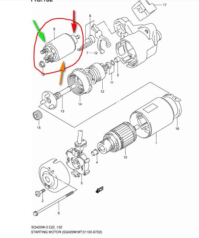

Αντιμετώπισα ΑΚΡΙΒΩΣ τα ίδια συμπτώματα...
Η μίζα ανοίχτηκε και είδαμε ότι το πρόβλημα ήταν στην επαναφορά του εμβόλου μέσα στο βαρελάκι. Το πρόβλημα ήταν ότι είχαν περάσει λασπόνερα ΜΕΣΑ στο βαρελάκι στη βάση του και εκεί μέσα είναι "fix" δεν ανοίγετε και δεν καθαρίζετε... το έμβολο και η "φωλιά" του μέσα στο βαρελάκι ΝΑΙ καθαρίζεται, το βαρελάκι όμως και η "διάταξη" στη βάση του ΔΕΝ :( ....
Οπότε αλλάχτηκε το βαρελάκι (κόστος ανταλλακτικού 50€) δυστυχώς το κουτάκι δεν έγραφε μάρκα, μόνο "made in Germany".
Φυσικά λύθηκε και όλη η υπόλοιπη μίζα και έγινε γενικώς καθαρισμός της και συντήρηση.
Επιτέλους το GV μου, στην εκκίνηση κάνει τον ίδιο θόρυβο που έκανε όταν ήταν του "κουτιού" :dance:
Ερώτηση του συνεργείου: Που το πας και μάζεψε ΤΟΣΗ λάσπη???? :shifty: (έλα μου ντε :whistle: :mrgreen: ) :lol: :lol:
Ηθικόν δίδαγμα: αποφεύγετε τις έντονες λασποβουτιές, τα λασπόνερα "περνάνε" παντού :!:
