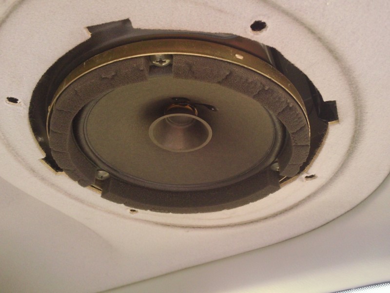

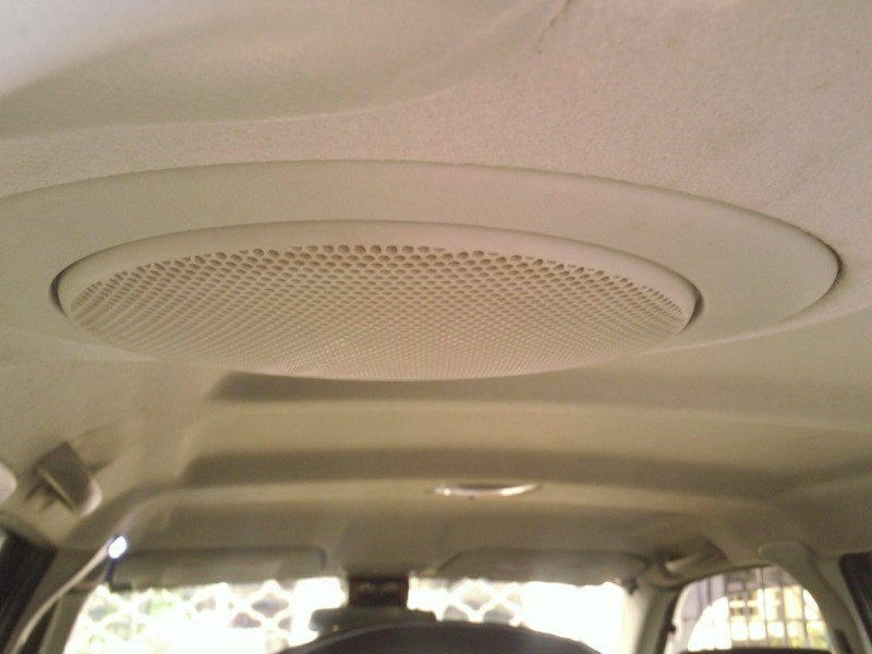

καλημερα,μηπως ξερει κανεις πως βγαινουν τα πισω ηχεια στο gv? το ενα μου εχει σπασει τα νευρα ειναι σαν τραγουδανε τζιτζικια,μου θυμιζει καλοκαιρι και θελω να παω για μπανιο,δεν αντεχω αλλο θα ξηλωσω τον ουρανο. sos
Φωτογραφία0127 (800 x 600).jpg (63.86 KiB) 6057 προβολές
Φωτογραφία0128 (800 x 600).jpg (79.34 KiB) 6057 προβολές

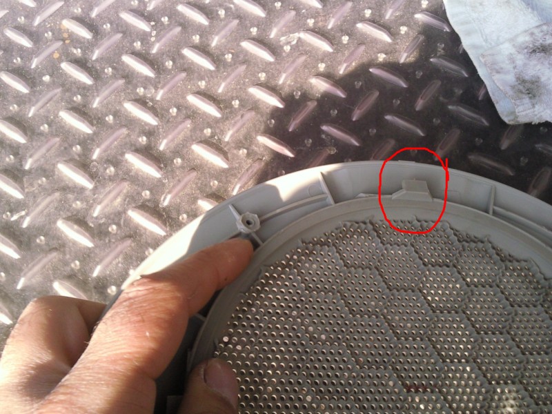

:dance: φιλε Πανο τα καταφερα, τελικα εχεις δικιο ειναι κολλημενο στον ουρανο σε 4 σημεια,το εβγαλα σιγα σιγα με ενα σουγιαδακι
τα 4 σημεια
Φωτογραφία0129 (800 x 600).jpg (80.37 KiB) 6037 προβολές
Φωτογραφία0130 (800 x 600).jpg (143.38 KiB) 6037 προβολές

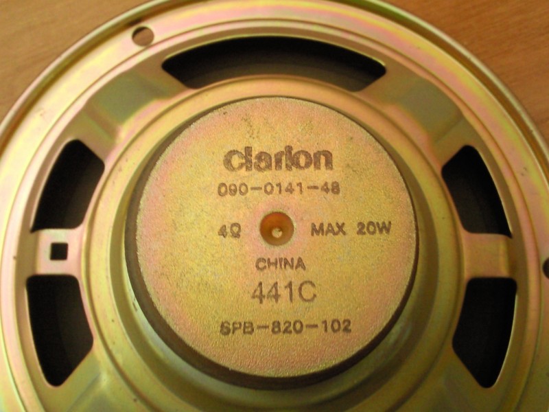

να και κατι made in china
Φωτογραφία0133 (800 x 600).jpg (100.94 KiB) 6037 προβολές

Λιάκο, δε μου λες, ήταν κολλημένα τα αυτάκια με την τσόχα του ουρανού εννοείς? Και θα τα κολλήσεις με σιλικόνη πάλι στην τσόχα?
Re: ηχεια πισω gv 5πορτο
Δημοσίευσηαπό liakos.gv.2.5 » Παρ Νοέμ 25, 2011 4:51 pm
τα καλυματα εχουν 4 προεξωχες, που απο μαμα ειναι περασμενες στην ταπετσαρια του ουρανου και μετα τις λιωσανε πανω στην ταπετσαρια

Να ρωτήσω κάτι. Αυτά τα τρία αυτάκια που έχει, βλέπω στην ταπετσαρία παραπάνω ότι έχεθι και αυτή 3 υποδοχές. Μήπως για να τα ξαναβάλεις, έχει στον ου ρανό (μέταλλο ή δεν ξέρω τι) αντίστοιχες υποδοχές ώστε να μπουν τα καπάκι "βιδωτά"?
Φωτογραφία0130 %28800 x 600%29.jpg (142.14 KiB) 5985 προβολές

Μήπως το εξωτερικό δαχτυλίδι μένει σταθερό και το πλέγμα βγαίνει "στριφτό";;; :think:

οι προεξωχες δεν πιανουν πουθενα ουτε χωριζει το καλυμα,τωρα βρηκα κατι ηχεια που ειχα στο μαγαζι και αρχιζω το κοψιμο για να τα βαλω,φωτο σε λιγο
