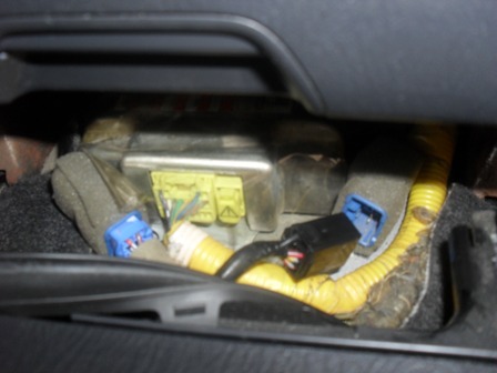

Δημοσίευσηαπό makis1979 » Κυρ Ιούλ 10, 2011 8:27 pm
ΦΩΤΟΓΡΑΦΙΚΗ ΜΗΧΑΝΗ 003.jpg (50.2 KiB) 5483 προβολές

Δημοσίευσηαπό makis1979 » Κυρ Ιούλ 10, 2011 8:46 pm
αυτη η φισα που ειναι βγαλμενη δημιουργει ολα τα προβληματα σημερα μου εκαιγε τισ ασφαλειεσ απο το κλιματιστικο και δεν λειτουργουσε τιποτα το πιο πιθανον ειναι να μην ειναι πουθενα συνδεδεμενη δεν ξερω τι δουλεια κανει εκει και εναν μαστορα που ρωτησα μου ειπε οτι πρωτη φορα την βλεπει εκει σε gv δεν ξερει για ποιο λογο υπαρχει.εγω την εβγαλα και μεχρι στιγμησ δουλευει μια χαρα και τα προβολακια και το κλιμαστικο χωρισ να αναβει κανενα λαμπακι

Δημοσίευσηαπό chris7gtir » Δευτ Ιούλ 11, 2011 6:36 am
Αυτη η φισα κουμπωνει κανονικα εκει που δειχνεις στην φωτογραφια?
Σου δημιουργει βραχυκυκλωμα οταν ηταν κουμπωμενη και τωρα που την εβγαλες ειναι ενταξει?
Αν ναι πρεπει να την κουμπωσεις και να βρει ο ηλεκτρολογος που βραχυκυκλωνει και τι γιατι με το να αποσυνδεσεις την φισα καποιο κυκλωμα σιγουρα εχεις βγαλει εκτος

Δημοσίευσηαπό Vasilis » Δευτ Ιούλ 11, 2011 12:57 pm
Δε ξερω και ρωταω...οι αεροσακοι δουλευουν με ρευμα η εχουν αλλο τροπο λειτουργιας ωστε να σκασει η αμπουλα και να ανοιξουν? :think: :think:
Ρωταω γιατι στο φιλο με βγαλμενη τη φισα δουλευουν ολα,δε πιστευω να ειναι για τους αεροσακους ετσι?

Δημοσίευσηαπό makis1979 » Δευτ Ιούλ 11, 2011 3:05 pm
οι αεροσακοι ειναι συνδεδεμενη κανονικα με την κιτρινη την φισα που ειναι στον εγκεφαλο.η αλλη φισα απλωσ ειναι δεμενη με το καλωδιο του αεροσακου.και κουμπονει κανονικα με αυτην που εβγαλα.οταν την βαζω δημιουργει προβληματα στα προβολακια και στο κλιματισμο οταν την βγαζω ειναι ολα κανονικα ολα δουλευουν ρολοι και δεν αναβει κανενα λαμπακι.το θεμα ειναι οτι πρι το λυσω δεν θυμαμαι αν ηταν συνδεδεμενη.
