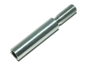

Δημοσίευσηαπό heroicentaur » Δευτ Ιουν 06, 2011 11:15 pm
Βγαλες τις φουσκες καπακι για να βλεπεις το σασμαν και τους δυο λεβιεδες.
Οι δυο λεβιεδες θα εχουνε κατω παλι φουσκες βγαλε και αυτες μεσα θα δεις στο καθενα απο μια ασφαλεια. Την βγαζεις και αυτη και παιρνεις στα χερια σου τους λεβιεδες. Πριν την κουρβα κοβεις τον λεβιες και προσθετεις 5 εκατοστα (οσο ειναι το bodylift σου). Αν σε βολευει μπορει να γινει και χωρις να τους βγαλεις τους λεβιεδες αλλα θα χρειαστεις μικρο τροχο για το κοψιμο.
Αφου κοψεις τον λεβιε των αργανον θα εχεις δυο κομματια στο καθενα απο αυτα κανεις απο ενα σπηρωμα (κολαουζο) και περνας μια ντιζα.
Κοβεις τους λεβιεδες πριν την κουρμπα αλλα να εχεις περιθωριο για το κολαουζο.
http://forums.pelicanparts.com/uploads1 ... 137844.jpg
Η ντιζα
http://www.interep.gr/images/patta/screwthreadrod.gif
Το σπηρωμα στο κατω κομματι του λεβιες
http://thassos4x4.gr/images/stories/jim ... ft_023.jpg
Πανω κομματι
http://www.splitmotorsports.com/store/i ... _small.jpg
Υπολογιζεις εσυ το υψος (5 εκατοσα οσο ειναι το bodylift) και με δυο παξιμαδια ασφαλιζεις την θεση του.
Ολα αυτα πριν την κουρμπα για να ερθει ξανα στην θεση του ο λεβιες και να μην χρειαστει να κοψεις λαστιχα πατωμα οτιδηποτε αλλο.
Στο λεω αυτο γιατι οταν καποια στιγμη βγαλεις το bodylift να ειναι ευκολο να ερθουνε ξανα στην αρχικη τους θεση οι λεβιεδες.
heroicentaur

Δημοσίευσηαπό Lefkoulis » Τρί Ιουν 07, 2011 5:52 pm
heroicentaur έγραψε:Βγαλες τις φουσκες καπακι για να βλεπεις το σασμαν και τους δυο λεβιεδες.
Η ντιζα
Πανω κομματι
Αυτο εχω κανει! Φιλε μου εχω βαλει ακριβος 5 ποντους πριν τη κουρμπα για να ερθει εκει που πρεπει και σε κατι χωσιδια μου πεταξε το αργο!
